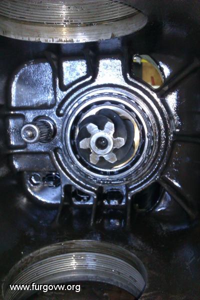

Tengo una t3 multivan 1.6 td 5v. con la caja averiada(abrí un post hace medio año o así),y aún no he resuelto nada:conseguí que un mecanico de mi pueblo accediera a abrirla,se ha estado 5 meses parada porque tenia que hacer mas cambios antes que el mío.
Cuando me tocó la hora,tuvo que romper un cojinete(ruleman sobre arbol primario),y ahora está encallado en otra parte delo primario....!
Total que me llamó el otro dia que si podia buscar otra caja,porque está acojonado porque no sabe que mas va a romper,y que no me cobraria nada por la demora...!!!
Que haríais.buscar una caja,mandarla a otro sitio o forzar a arreglarla?
Adjunto una imagen de la parte que no sale,por si alguien sabe de algun util para ello,es la corona mas exterior y hay unas hendiduras donde van como unos remaches estampidos
Decir que el estado de engranajes y piñones es bueno y que el fallo era de timoneria,por si sirve de ayuda
Saludos!!

 Sinceramente, yo cogeria la caja de cambios y saldria corriendo, particularmente se de un par de sitios donde si que han desmontado cajas de cambios sin encallarse, y los dos en la provincia de Barcelona, si quieres algun dato te lo paso por privado.

 Uys mirandomela bien, si solo ha desmontado el diferencial, y la parte movil del primario, uy uy uy que poquitos deberes hemos hecho.

yo te aconsejaria que la llevaras a un sitio especializado en cajas de cambio o, poner una de ocasion que tenga buena pinta...
Piensa que el medico de cabezera, no hace operaciones de corazon...
cosas especialidas a especialistas.
