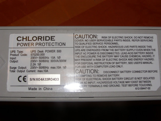

últimas dos adquisiciones...
- Un SAI de 500VA /300w que he rescatado de la basura , a ver si para una nevera de 60w funciona
- Sensores de aparcamiento que he comprado por Ebay por 20€...a ver si soy capaz de instalarlo, porque yo y  la electricidad nos llevamos mal

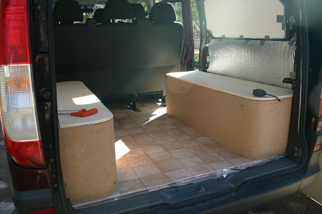

Continuamos con los cajones, ya los hemos forrado con dm finito dándoles bien de agua para que vayan pillando la forma de la estructura de madera...hay que tener paciencia para que no se rompa la madera e irle dando la forma poco a poco....el resultado es cojonudo, un arcón con un montón de espacio y super-mega-extra ligero, se quita y se pone en 2 minuntos....
Ya hemos hecho también la cama mesa, de esto último no hay fotos de momento, pero las echaré en breve.
He pillado dos patas mesa del ikea una telescopica y otra normal y he hecho un  mix para que sea solo una y funcione como soporte para la cama y como mesa. A ver que tal resultado da el invento.
esta semana más...

delarco
BUena pinta esos cajones ;)
Como tienes pensado acabarlos?
