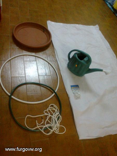

Aqui os dejo unas fotillos d una ducha portatil q me he fabricado en un santiamen,por el modico precio d 11 euros,ah!!la he provado y funciona!!
Base d macetero,cortina,anillas,tubo semirrigido(aro),boquilla d salida d agua,dos trozos d manguera,un trozo d cordon(para atarla al techo),pegamento y silicona,una regadera.

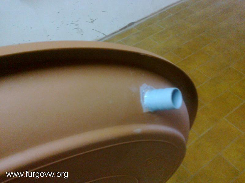

Abujerito y racord para la manguera d salida del agua.

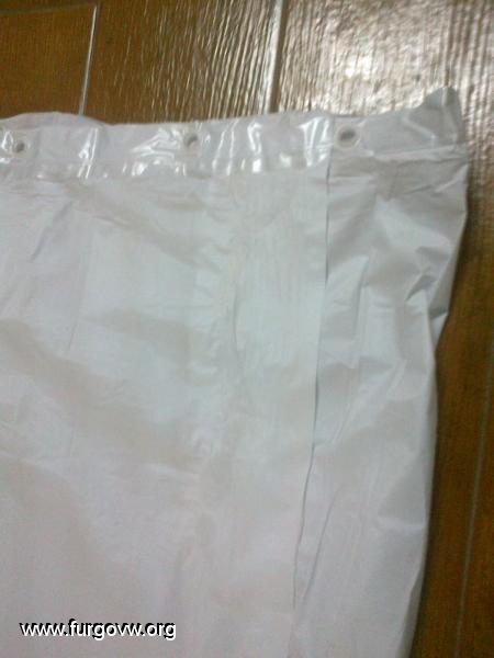

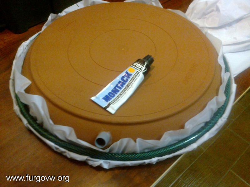

Despues se ensilicona la cortina a la base y se refuerza con un trozo d manguera,tambien pegada.
Se pega todo el largo d la ducha.

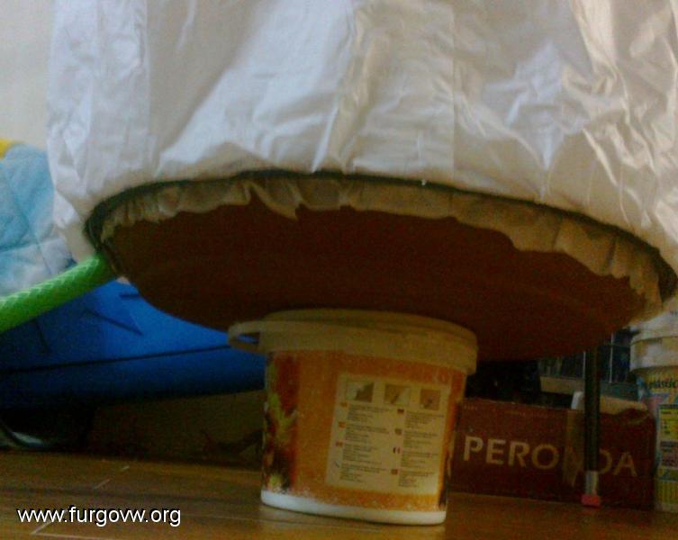

Vista desde abajo,ya pegado,recortar sobrante d la cortina.

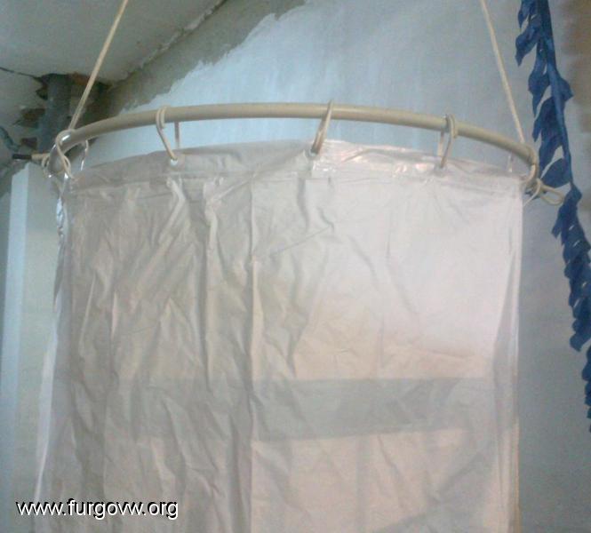

Vista del wla-op donde engancharemos las anillas.

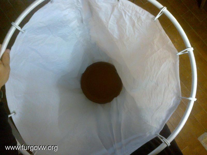

Vista del interior.
Otra mas.

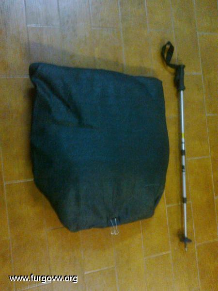

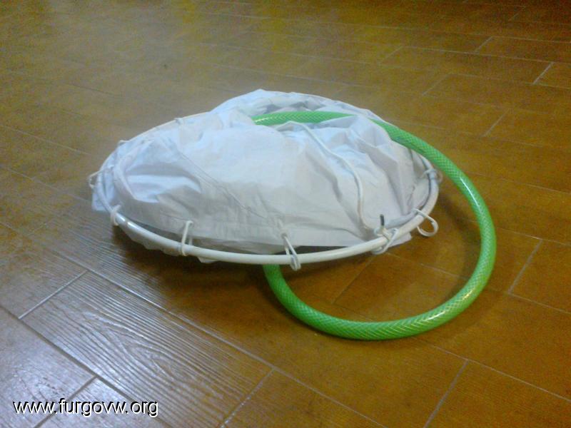

Todo plegado,poquito espacio.
Y funda d malla,para q se seque la ducha x el camino,en el portabicis.
