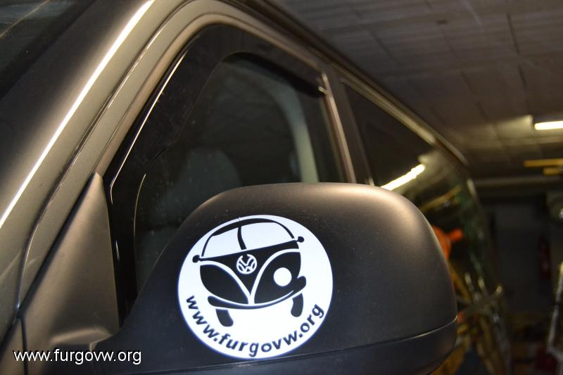

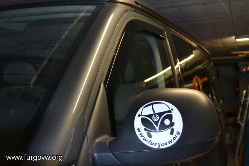

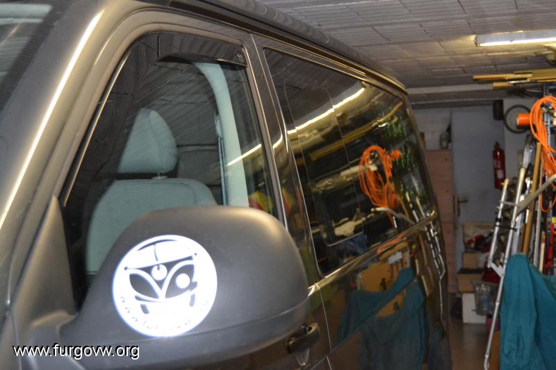

Por fin intale los deflectores, la ventanilla del conductor me ha dado algún problemilla porque se me bajaba sola con eso del antibloqueo. Pero gracias a las indicaciones de ELSERGIO 10 segundos pa ariba y 10 segundos pa abajo ajuste hecho (tengo que decir que me ha costado un poquito, no soy muy hábil pero confiando en que la solucion estava ahí, e insistido y problema resuelto).
He tenido una duda ya que no hevisto indicado en ninguna parte lo siguiente:
Las grapas en una cara llevan como una flechita yo he entendido que era para que se fijasen en la puerta y he puesto esa muesca en el lado interior, en el que no toca al deflector. Espero haberlo hecho bien si lo he hecho mal decidmenlo y así evitaremos que otro cometa el mismo error. Pero aparentemente han quedado de p....... madre. Estoy loco por salir mañana a la carretera para provarlos de verdad.
Graaacias a los organizadores por la currada, han sido unos cracs. .ereselmejor .ereselmejor .ereselmejor Pongo unas fotillos de esas que tanto nos gustan.

Cita de: fiestero en Diciembre 18, 2011, 21:18:41 pm
bien hecho.... es asi..para el interior
