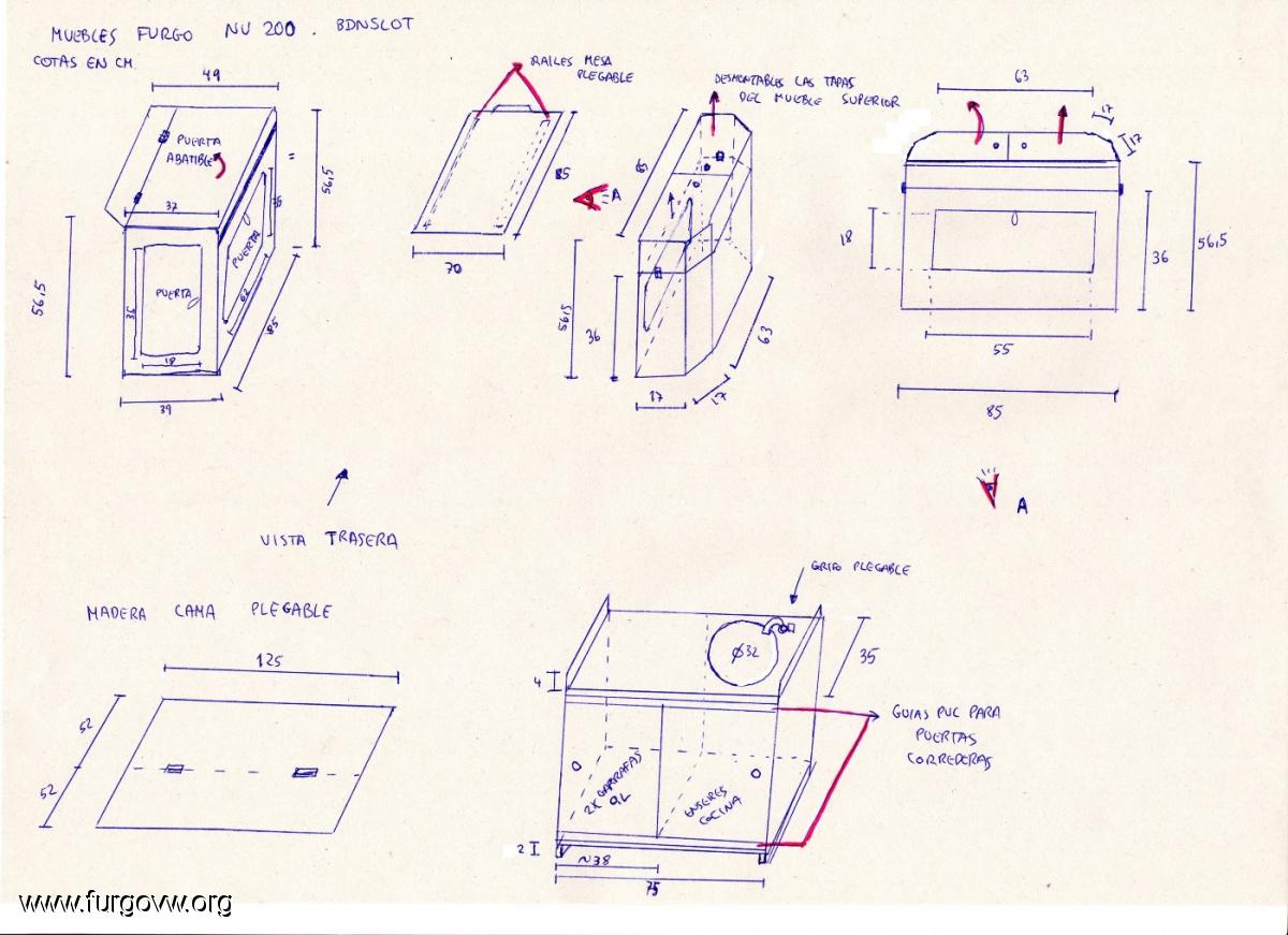

Como hay varias personas que me lo han pedido, pues os voy a colgar un pequeño croquis de los muebles de mi furgo por si alguien le puede interesar.
Espero os sea de utilidad.
Si la necesitáis con mas calidad la foto pedídmela por mensaje.

Cita de: feblanco en Junio 26, 2013, 22:59:10 pm
Un verdadero genio
No hombre, no. Los genios lo hacen en Autocad y a escala, pero me dio mandra, XDDD.

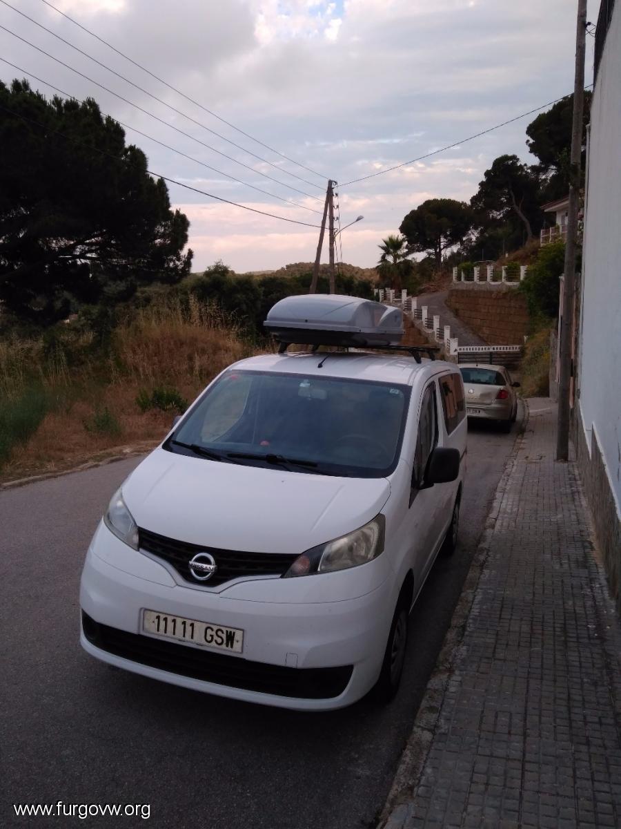

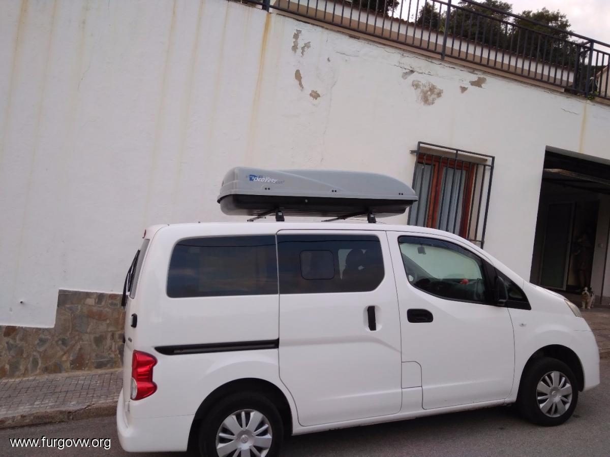

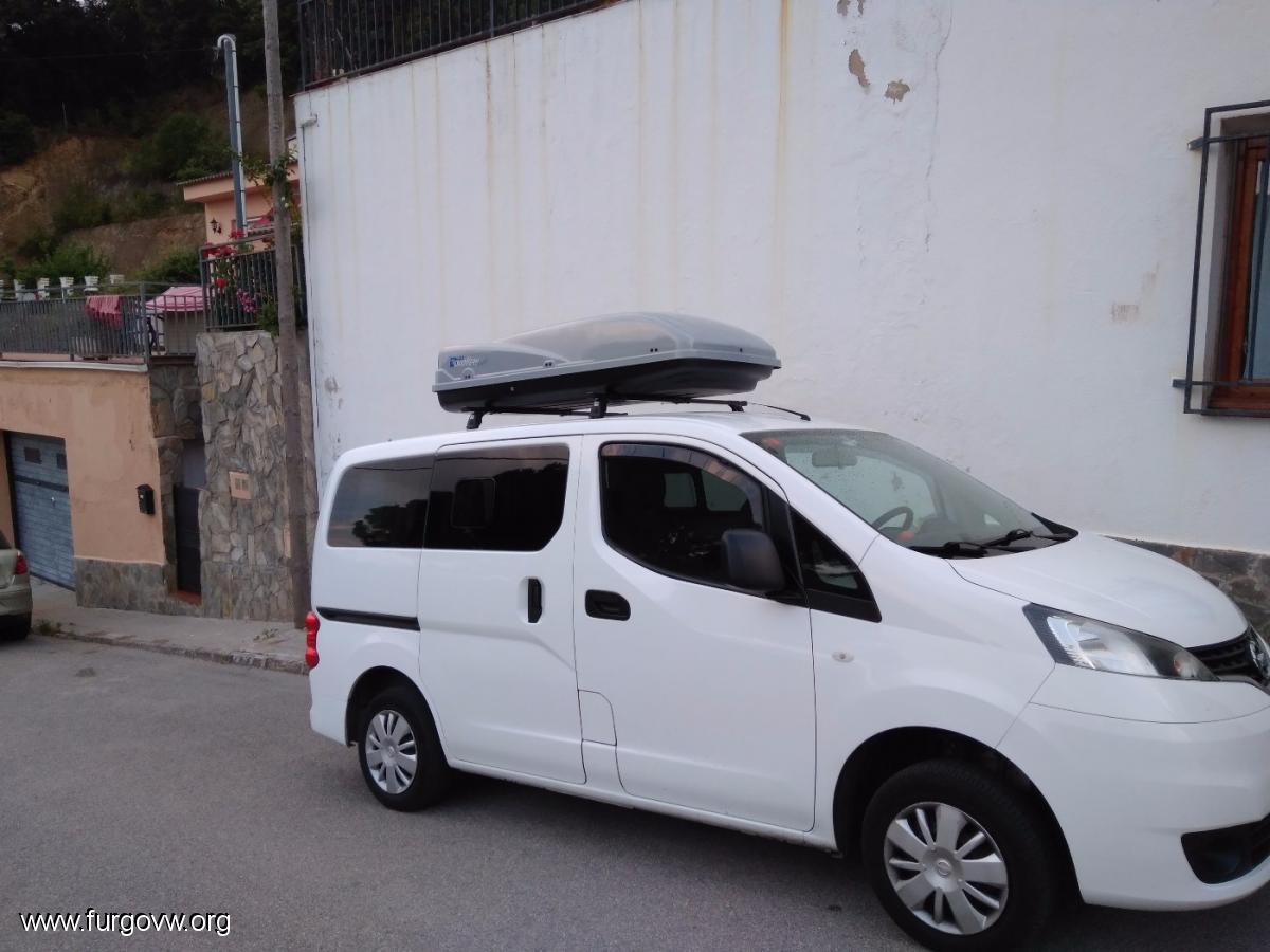

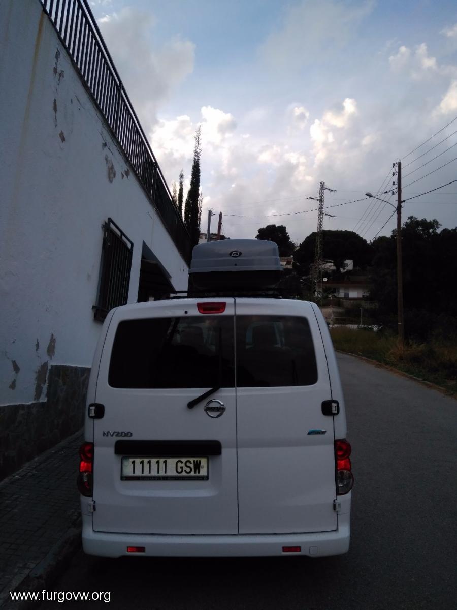

bdnslot
Bueno. La familia a crecido, así que hay que buscar objetos para poder seguir acampando. Entre ellos este maravilloso cofre para guardar carrito, cuco y la madre que trajo al capitalismo.  ;D ;D ;D
