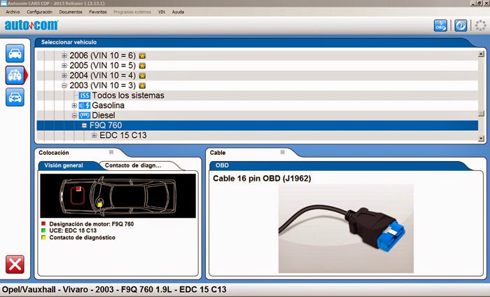

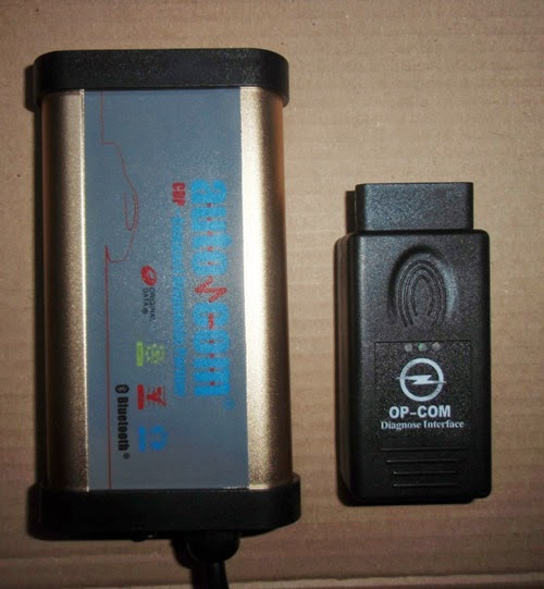

Tuve ocasión de probar otro aparato OBD-II: el autocom. Éste es un aparato un poco más profesional (+ caro), lo usan en muchos talleres, es multimarca, funciona incluso con camiones, va por cable o por bluetooth y es muy completo: se puede conectar al programa autodata (si está instalado), hace informes y muchas cosas más.
Os pongo alguna foto y las pantallas iniciales. Si tengo un rato haré alguna captura de pantalla con el trasto enchufado y las pondré aquí.
Aquí junto al OP-COM:
