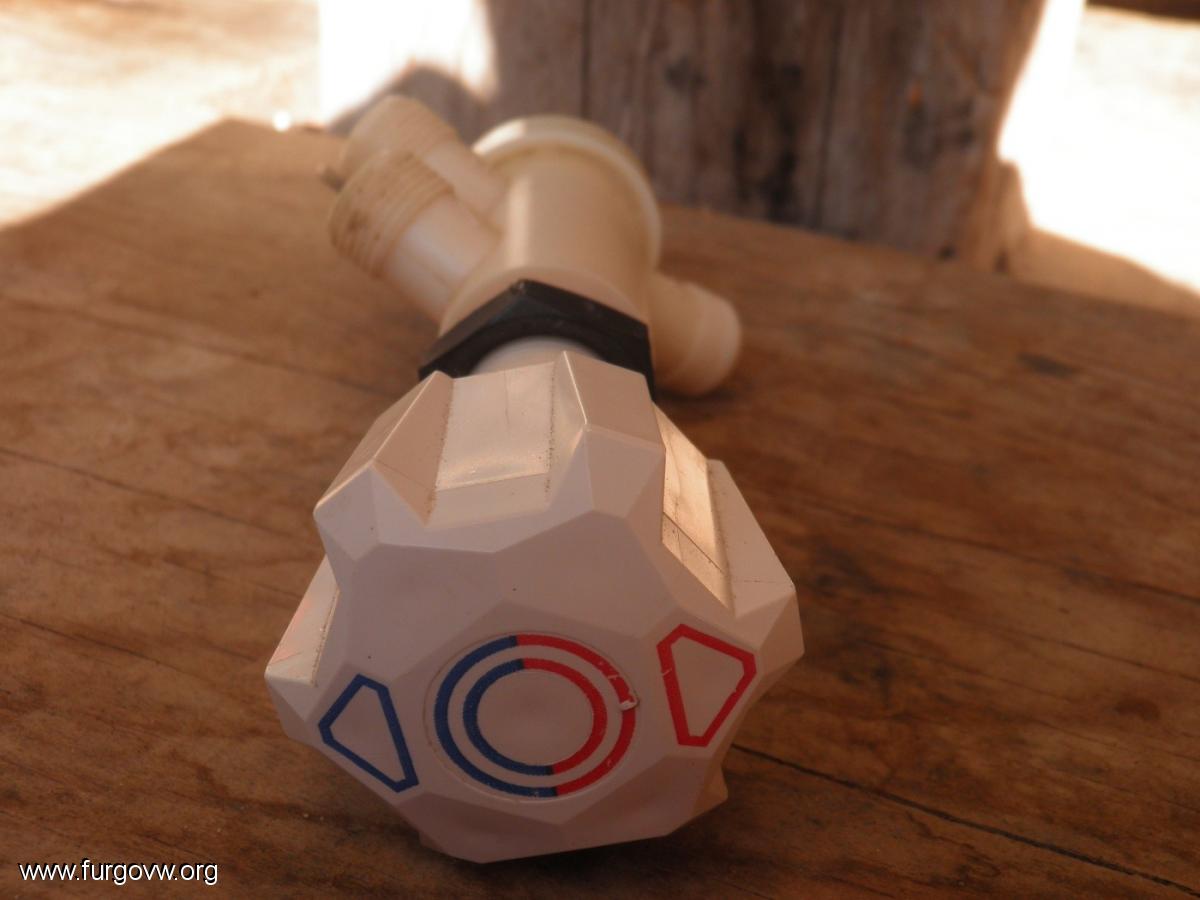

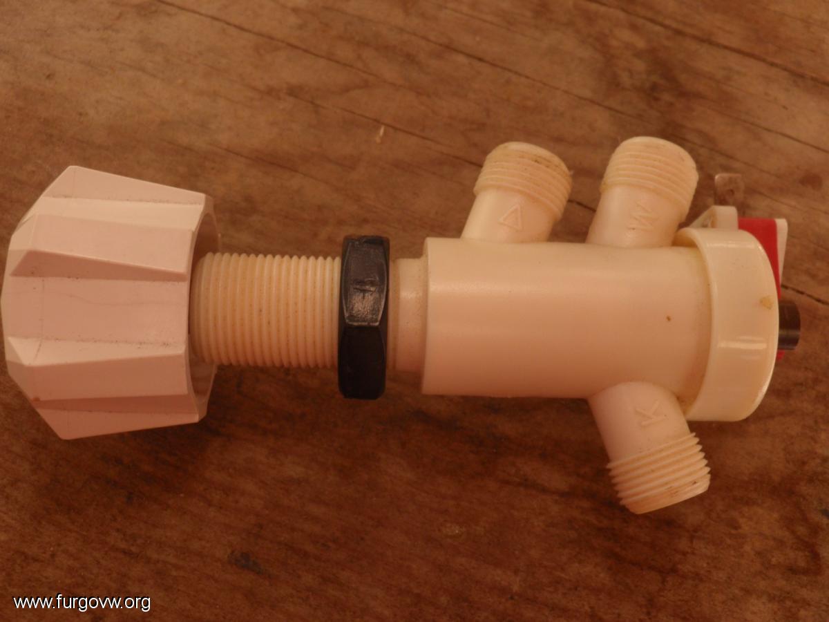

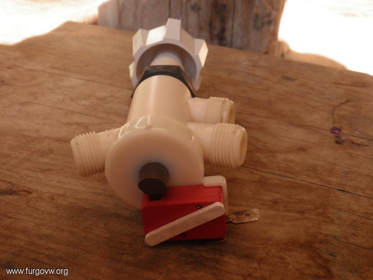

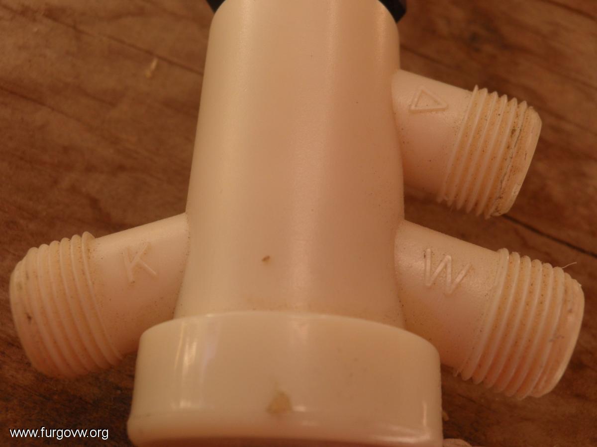

caracol
buenas.
estas son unas fotos del mezclador ese
gracias

cimbike
Este tipo de grifo que comentáis lo que hace simplemente es mezclar el agua fría con la caliente. El interruptor lo lleva para accionar la bomba del agua.
Está pensado para duchas conectando a la salida del agua mezclada el flexo de la ducha. Así al abrirlo se acciona el interruptor que acciona la bomba del agua.
También se pude usar como premezclador sin necesidad de usar el interruptor ya que en el caso que usemos el grifo de la cocina éste ya será el que nos accione la bomba del agua.
