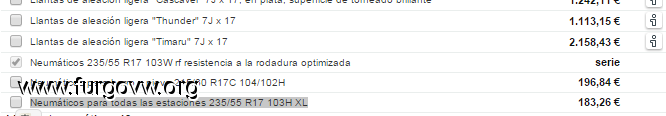

BUFFALO
¿Alguien sabe de que marca y modelo son los neumaticos que ofrece VW en su configurado por 183€ opcionales? antes no estaban...
"Neumaticos para todas las estaciones 235/55 R17 103H XL"
Jon_Irun
Escogi ese extra (neumticos M+S), y en Marzo del 2012, me vinieron unos, Goodyear Wrangler HP Allweather (235/55/17)
