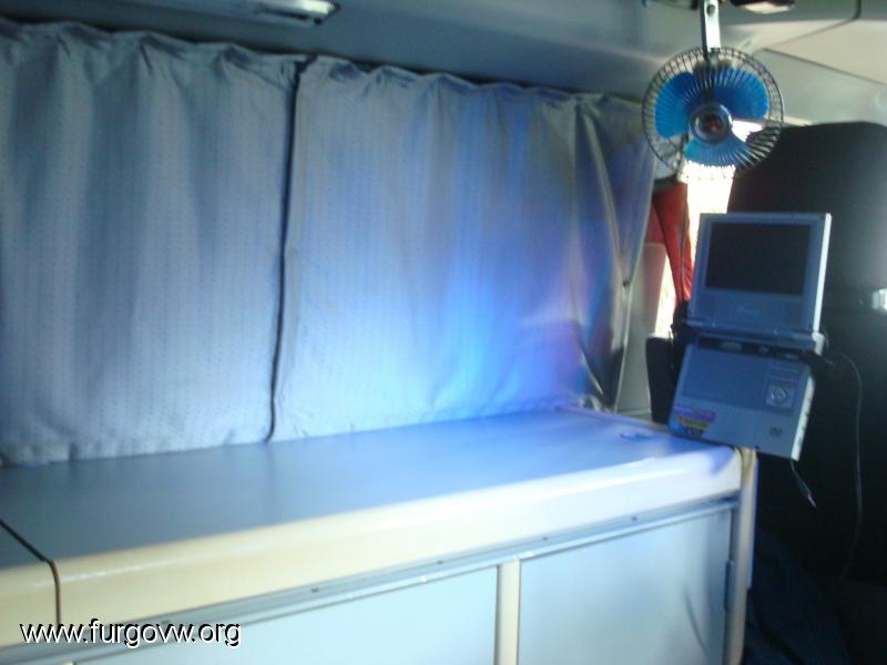

La barra en cuestion iluminando y es de dia, el consumo es entre 63 y 65,5 ma, un consumo muy pequeño con relacion al fluorescente

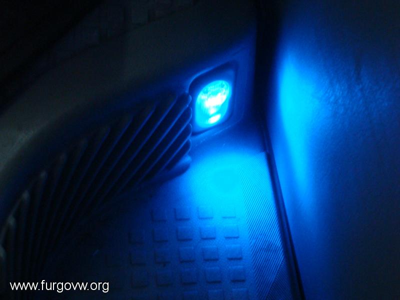

La iluminacion en estas dos fotos

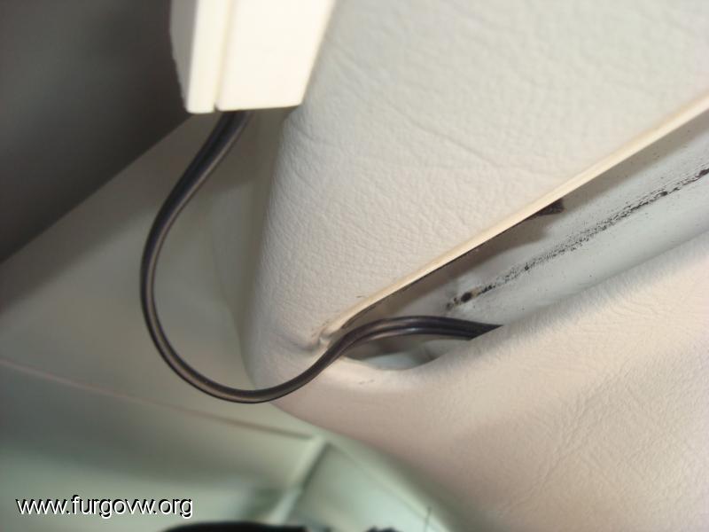

Paso de cables para no tener que agujerear el tapizado lo he bajado por el lado del cinturon del copi, pegado a la goma de la puerta.

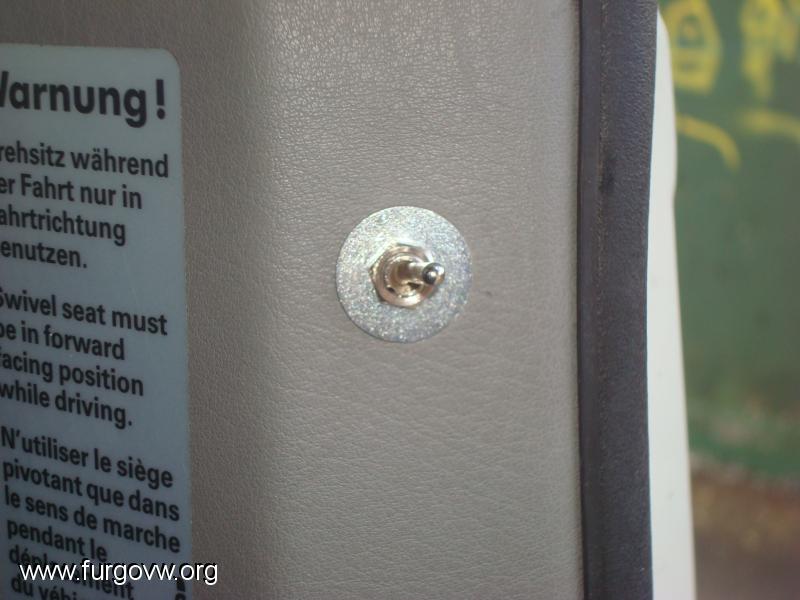

El interruptor de encendido toma la masa del tornillo que une el tapizado con el chasis

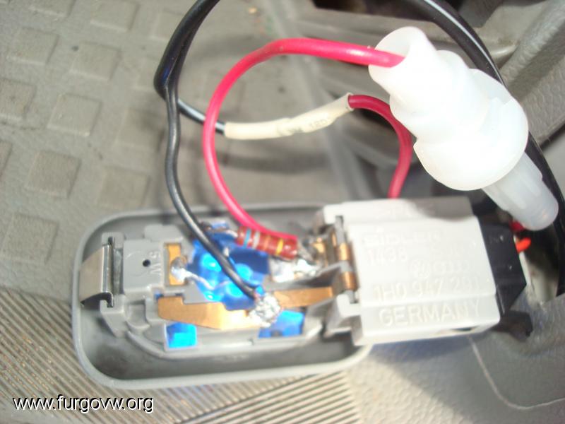

La luz de cortesia de la puerta le he quitado la lampara y le he puesto dos diodos azules de alta luminancia, en el se ve el portafusibles de la barra de leds
