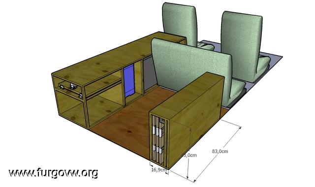

Hola a todo@s, pues eso como ya la tengo homologada como vehículo-vivienda, y ya tengo las maderas cortadas y listas para la 1e tarea, darle tapa poros a todas, el cambio consiste en que el mueble será más alto para así poner la nevera ( CF35 ) dentro de uno y por delante hacer una despensa que vaya del portón al portón por detrás de los asientos, quitando el asiento individual, cuando empiece el montaje pondré unas .fotografo  .fotografo haber que opináis. .adios .adios

Hola Motorolo, que tal??? ya veo que trasteando, he visto unas fotos de una Peugeot Partner con una distribucion, de un mueble lateral quitando el sillon individual, desde la parte trasera hasta el sillon de delante ( conductor ), en este caso, el mueble estaba en la parte izquierda, nuestros coches tienen el sillon individual en la derecha,  pero creo que es factible.
Casi terminaras Caddyforniando la Caddy.
Espero las fotos. Por si te sirve de algo, pongo unas fotos de ideas interesantes, creo yo.
O esta otra propuesta de una Parnet antigua.
