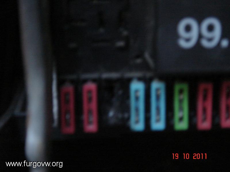

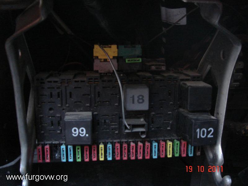

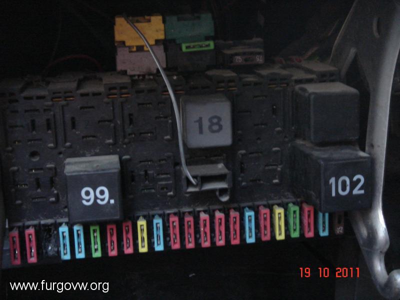

tenog  un  pequeño problema  de  fusibles   y mirando  en la  caja  he  visto  que  parece  que  me  falta  un  relé  , alguien me  podría  decir  cómo  tiene  los  suyos ??  os  pongo  unas  fotos  de lo que  tengo :

si os  fijáis   el  tercero  por  la  izquierda  está  fundido    y  por  eso  creo  que  no me  va  la  luz  interior , el mechero , el reloj ,  y el  mando  de  las  luces   se  me  queda  una luz  encendida  :

perdón  ... se  trata de  una  t4  del año 95  (diciembre)  1.900 d

lo primero ke deves hacer es sanear ese fusible rekemado  poner un fusible nuevo  ;)
pues  si  pero  de  momento  le  pondré  un fusible  aereo   puenteando  ese  punto ...

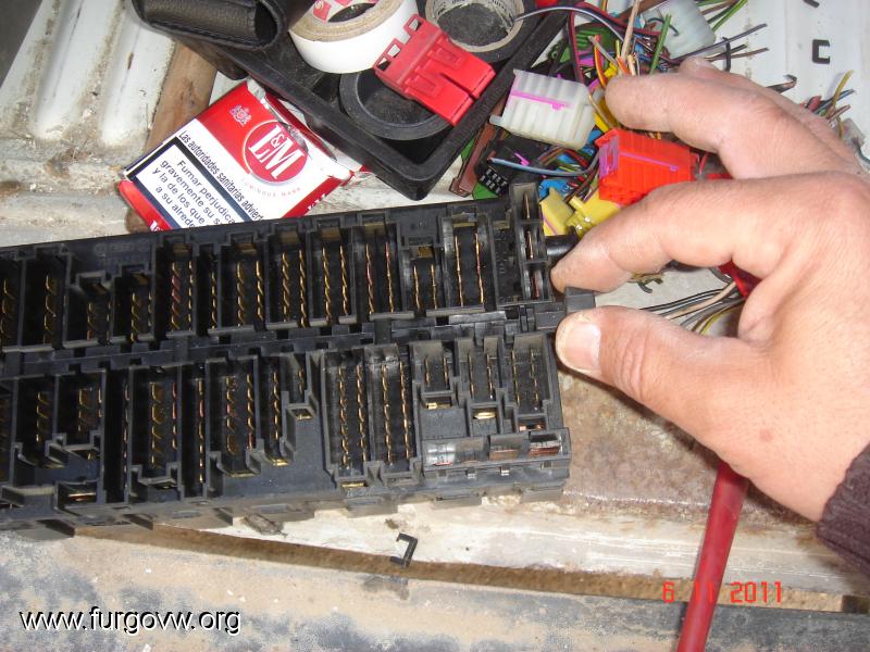

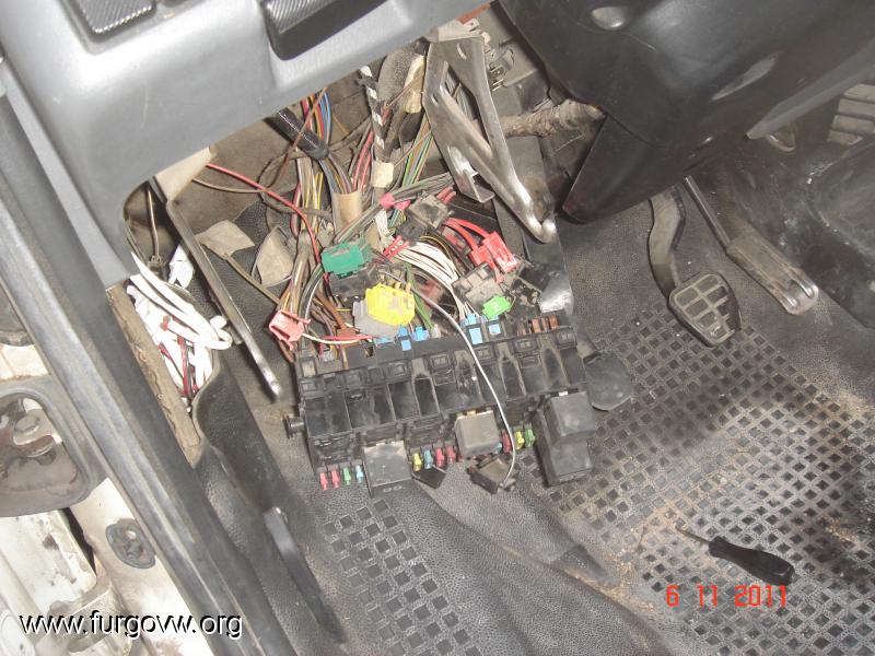

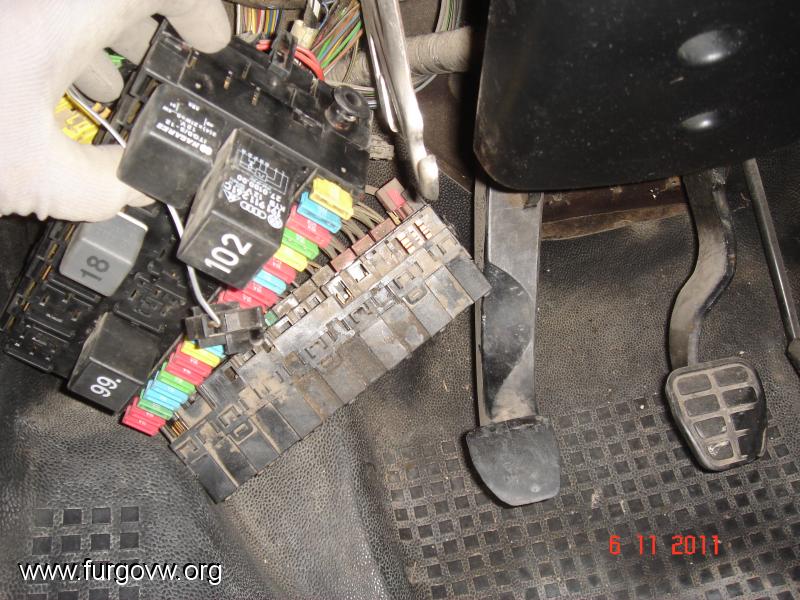

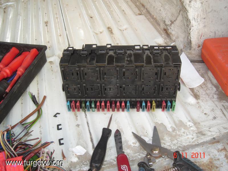

pues  nada .... ya  está  solucionado  , cambié  toda  la  caja  de  fusibles  por  otra  que  me  dió  un  vecino  de  un  seat  toledo  (que  es  exacta ) y ya  me  van las  luces  interiores ,el mechero ,la luz del cuadro , en fin , aunque  me costó  un huevo investigar  cómo  se  desenchufan todos  los  conectores  y tiene  su truco , tiene  como una  especie de cerrojo  que  es  el que  desbloquea  todos  los  conectores  para poderlos  desenchufar , os pongo fotos  del proceso .......

ahora  la  duda  que  tengo  es si  me  falta  algún relé   y  porqué  se  me  queda  la  luz del mando de luces  encendido  siempre   estando  las  luces  apagadas  , voy  a  tener  que  cambiar  ese  mando  ...

buahhh....  resulta  que  se  me quedan  las  luces  del  cuadro  y la  matrícula  encendidas  siempre  , creo  que  lo  que  falla  es  el interruptor  de  luces  ,pero   le  desenchufo   y la  matrícula  sigue  encendida y me  obliga  a desconectar  la bateria  y qué  casualidad  que  el fusible  correspondiente  es  el  tres  , el que  estaba  quemado  en la  otra  caja  de  fusibles  ....  alguien  me  podría  decir  lo que  puede  pasar  ???
