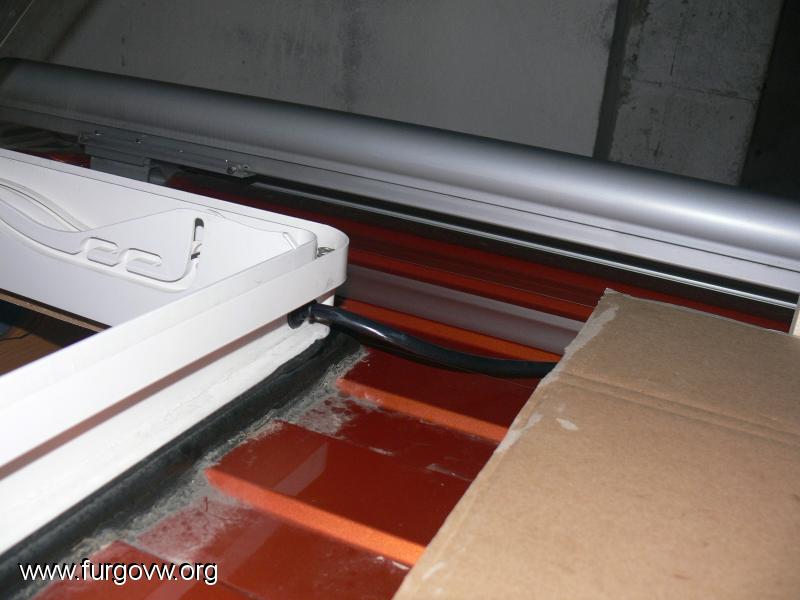

Hola marchoso, en la mia que es como la tuya llevan una especie de separadores, te pongo una foto y lo ves mejor.

Yo se la e puesto a la mía pero en plano supongo que simplemente tendrás que echar mas sika en las zonas bajas no veo otra solución.

Ahi le has dao... se monta como cualquier otra claraboya en techo plano, solo que te toca rellenar las ondulaciones con sika... gastaras mas sika, y algo mas de tiempo, nada mas... ;)

se puede hacer dos cosas,1- poner algún suplemento como relleno bien cubierto de la silicona que uses, o 2-poner dicha silicona de forma que rellenes dichos huecos, apretar con los tornillos, pero sin apretarlos del todo, para que despues de seco acabar de apretarlos. yo ,la silicona que puse es la que se utiliza para pegar los parabrizas de los vehículos, que aguantan muy bien las altas temperaturas y son muy resistentes.saludos

De esa forma lo hice yo tambien; y ni un problema... Rellenalo con un buen polímero o Sika y apretala con tacto!!
