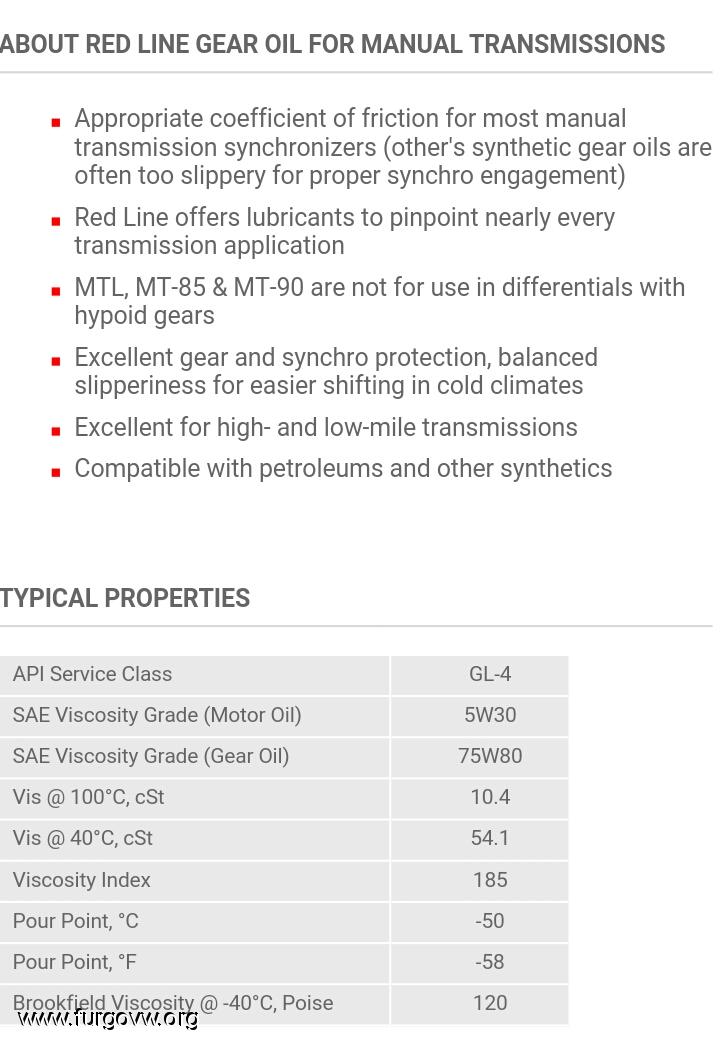

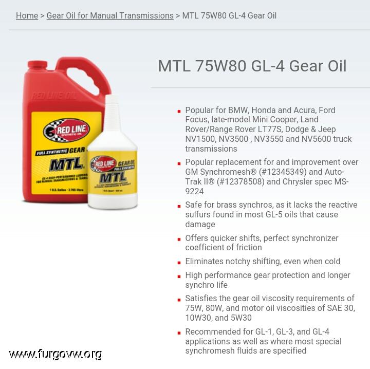

Como bien dicen explican toda la retaila de que por tener sincronizadores de bronce no se puede usar ningun aceite con aditivos de azufre que los pueda dañar si no que,como en Europa Mercedes Benz, ellos ponen de serie un aceite recomendado marca MOPARD que cumple la normativa Chrysler specification MS-9224... vamos, igualito que aqui en Europa Mercedes con su recomendación MB 235.10
Dan mas posibilidades de aceite que la cumplen, por supuesto todos GL4:
Penzoil Synchromax y Red Line Oil's
A mi me ha entrado por los ojos el Red Line.
Parecen tener claro y bien explicado.
https://www.redlineoil.com/product.aspx?pid=45&pcid=7

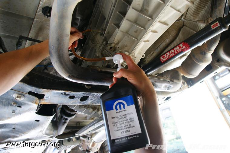

Aqui tenéis a un yanki de brico cambiandole el aceite a nuestra caja de cambios en un pedazo de 4x4!!!
http://project-jk.com/jeep-jk-write-ups/jeep-jk-wrangler-nsg-370-manual-transmission-service

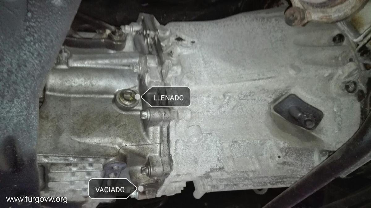

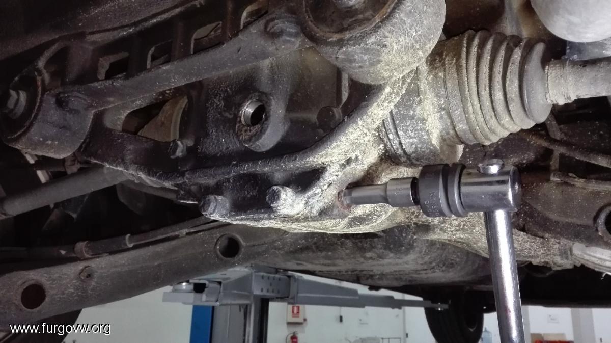

Empece por diferencial y inclide hacia delante un pelin la furgo en el elevador para sobrellenarlo un pelin.

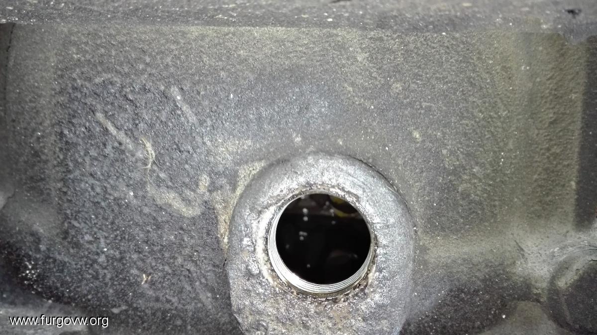

El tornillo de vaciado duro del copon por oxido. Tanta mierda tenia que parecia que la llave era de 13 pero no, como bien se ha dicho ¡¡ES 14 mm ATENCION!!! La de llenado tambien y ambas a 90 Nm de apriete luego.
Se ve que no esta enrrasado el nivel con la parte inferior de la rosca. Quizas pueda ser que haya consumido algo ¿?
Para meter el aceite con un embudo de garganta flexible vale por que se puede empinar la botella sin que de en los bajos.

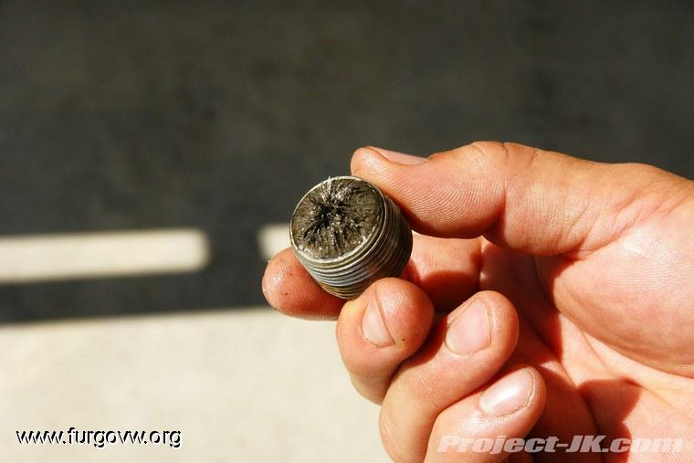

El tapon magnetico de vaciado de la caja me salio igual que a Merkava, lleno de virutilla.
A la derecha en la foto y cubierto con una goma tambien se ve el tapon de purgado del embrague, es circuito del liquido de frenos.

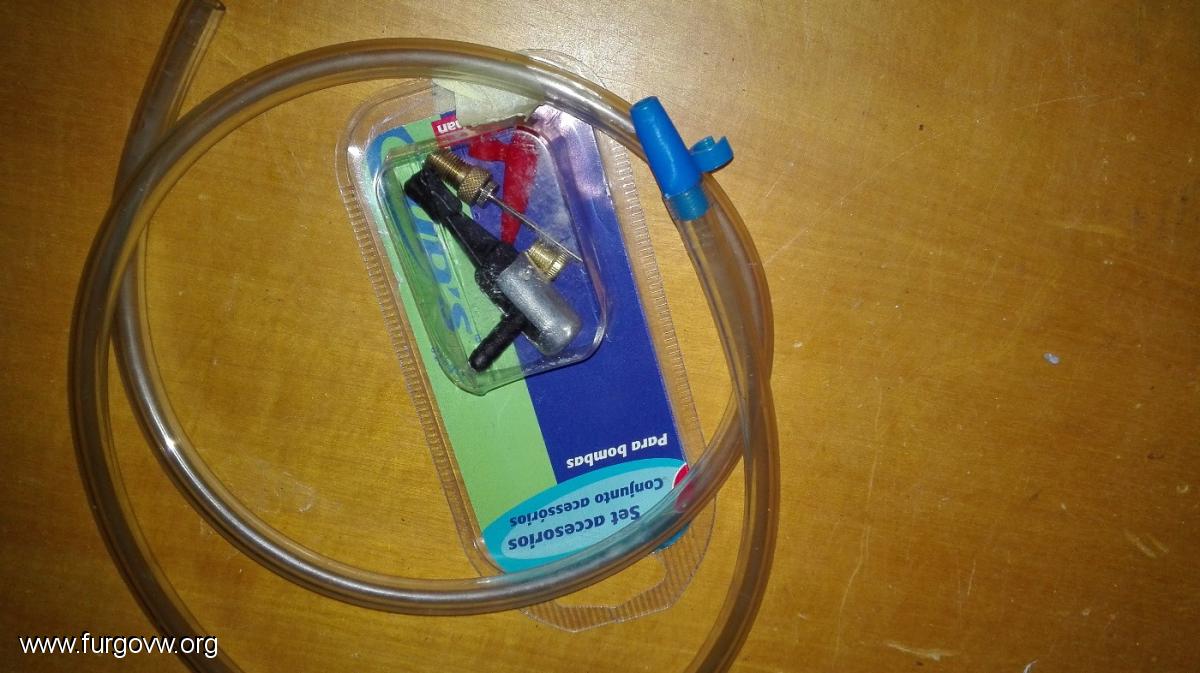

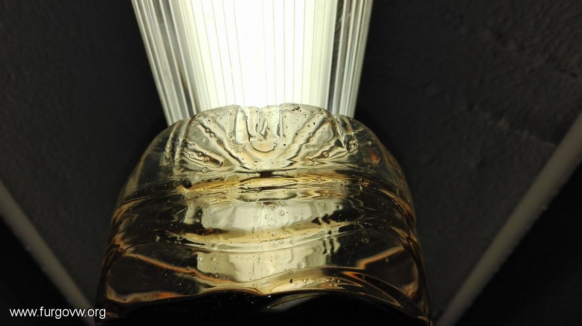

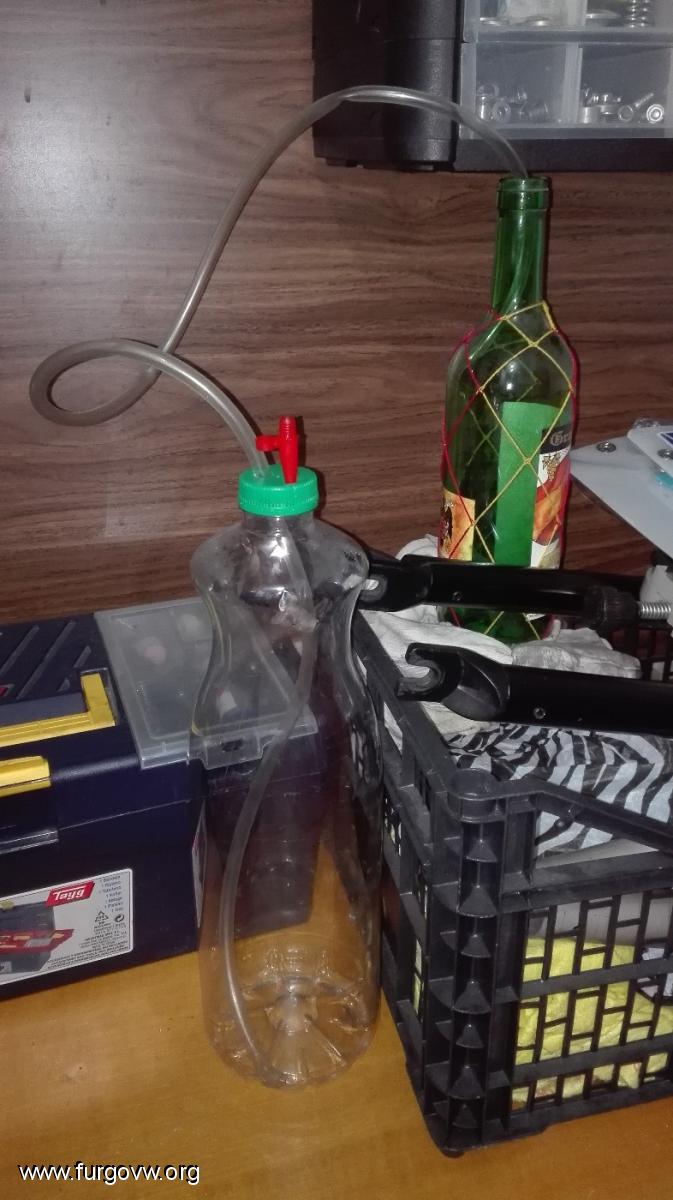

Aqui si pega en los bajos la botella y no se puede inclinar. El truco que use fue una botella de plastico transparente con un agujero en el tapon por el que metemos un tubo hasta abajo y otro agujero por donde "soplar" (racor rojo) y meter la presion que hace que el aceite "escale" hasta entrar solito por el agujero de llenado, botella verde de cristal en la foto. Hay mas trucos pero bueno... Para soplar a pulmon se puede pero es jodido. Mejor adaptar el manometro de inflar las ruedas y tener tino con la palanca de dar aire. Tener en cuenta que estaba en un taller de esos que alquilan boxes por minutos con compresor. Tambien vale el compresor de nuestras Viano ;-). Ojo, no vale dar aire con bombas de bici pues entre empujon y empujon se va la presion pues el sistema es una chapucilla y tiene perdidas por los racores, seguro quer alguno se lo curra mejor y pone roscas con teflon y tal ;-) Si lo haceis a jeringuilla de caballo pues paciencia.
Unos adaptadores para inflar que venden en grandes superficies vienen bien.
Viene a ser imitar este video, que es del diferencial pero igual da para la caja: https://youtu.be/jxxRoi3LxeI

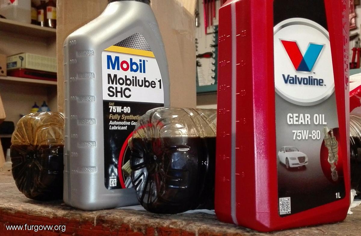

De izq. a der. Aceite sacado de diferencial y lo que sobro ( 0,3 litros). Luego lo sacado de la caja cambios y lo que sobro (0,4 litros).
La caja cambios me escupio algo de aceite al quitar el tapon de llenado pero creo que es por que se me olvido inclinar para atras la furgo en el elevador (tienen un pequeño margen por unas roscas en los tacos de goma de apoyo) asi que en teoria la llevo con un pelin menos de lo recomendado pero creo que no pasara nada pues visto lo que recomiendan meter, lo que he sacado y lo que realmente he metido pues esta bien.
En diferencial sobro 0'3 l, entraron 1,7 l , los manuales dicen 1,5 litros pues correcto, ligero sobreaceitado.
En caja sobro 0,4 l , entraron 1,6 l , los manuales entre 1,3-1,8 litros pues correcto también.
