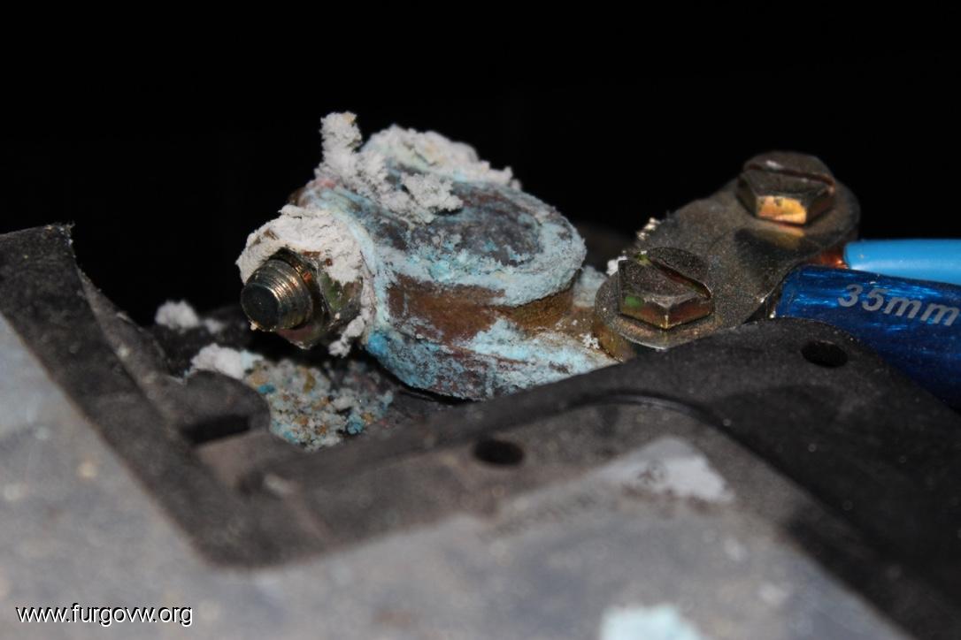

Esta es la batería principal y le cambie el ----- (no es el borne ni el cable, lo que los une vamos!) y desde entonces me sucede esto! es como si se cristalizase . . . Aquí dos preguntas, alguien sabe porqué pasa esto? tengo que cambiar la batería? el sujetacalbes? vamos lo que es seguro es que no es lo que debería ser! La otra! que hacéis vosotros con esta batería la dejáis debajo del asiento? quiero decir al ser la del motor intuyo que ha de ser de ácido, las ponéis dentro de una caja por el tema de incendio? o miráis hacia otro lado? o algún invento? he pensado en "cerrar", sin ser herméticamente la base del asiento con chapa, valdría?
Gracias!

Ponle grasa en los bornes, Gabi, se ha sulfatado un poco pero no es grave, es muy normal que pase...

Limpia bien esos bornes y abrazaderas por dios, pero bien es "bien", si ves que están muy mal de limpiar compra unas abrazaderas nuevas, que valen poco.
Después de limpiarlo o cambiarlo todo haz como dice migueltxin y dales grasa o mejor vaselina o si quieres afinar más hay un producto en expray que lo das y se cubre de una capa azul que penetra por todos los rincones de las abrazaderas y bornes protegiéndolos de la corrosión.
Con respecto a llevar una batería de ácido en el habitáculo, yo la llevo, y creo que muchos más la llevarán, estando en buen uso no tiene porque pasar nada, si ves que se calienta, que huele o algo raro pues a cambias y punto. En mi opinión cuanto menos cerrada y más aireada mejor.
Espero te sirva de ayuda. Un saludo.

Hombre la verdad que si no me sirve de ayuda es porque soy manco, porque mas claro no me lo podías dejar! pues entonces mi batería está aireadísima! muchas gracias!
Cita de: migeltxin en Junio 13, 2016, 23:29:02 pm
Esta bien saber que no es nada grave! Gracias!
