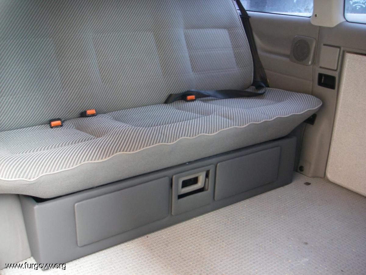

Aunque la calidad no es muy buena, ahí van un par de fotos...

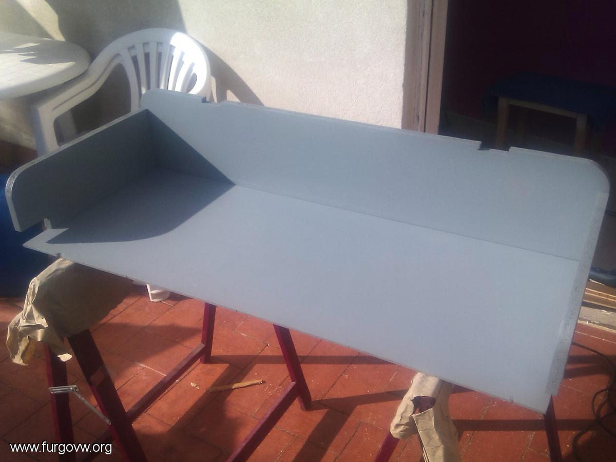

El cajón es cómo el tuyo pero le he puesto laterales.
Al frontal le he puesto 2 puertecitas y aunque el gris que he utilizado para tapizarlo no es el mismo que el del resto de la furgo, no queda del todo mal.
Falta collarlo bien, de momento solo está encajado, aunque se aguanta bastante.
Un saludo y gracias otra vez.

este estilo es lo que ando buscando hacer, con ruedas, pero de todo el maletero... aver que sale de esto gracias por las fotos y medidas que bucear con el metro ahi dentro es una odisea jejeje...
CIMA
 .ereselmejor .baba Muy bueno Mitxu, encima con las medidas, voy a ver si te lo copio  ;D
¿Donde te hiciste con las ruedas esas tan pequeñas?

Xisus gracias por compartir tu mueble, cuanta mas ideas y info mejor para todos.
Muy bueno   .palmas .palmas me gusta mucho la terminación que le has dado sin ninguna escuadra que se vea,o moleste.
el frente esta muy logrado, con las dos puertas,para sujetar el frente podías utilizar las piezas de plástico que se utilizan para sujetar tubos, yo lo llevo así y no me ha dado ningún problema y encima tienes la opción de poder quitar el frente rápidamente.
Como vas ha hacer? para bloquear el mueble y no se valla hacia tras.
Veo que el recorte para las ruedas del asiento , lo has echo algo diferente, queda mejor así.
podías comentar algo sobre las medidas si te han ido bien o hay que modificar alguna medida. .malabares
un saludo

Gracias, jejeje, la verdad es que los laterales le dan bastante robustez y así no le hace falta escuadra alguna.
Para sujetar el frente seguramente pruebe con esas piezas que me comentas, el cajón de momento lo llevo cogido con una cuerda elástica, es un poco cutre pero aguanta y es provisional.
En cuanto a las medidas he utilizado las tuyas, y van perfectas, lo único que cómo la madera que he puesto abajo es de 5 milímetros, pues le he dado un centímetro mas al alto de la trasera. Eso ya cada uno, dependiendo del grosor de las maderas que utilice, ha de hacer las variaciones pertinentes. Pero tus medidas perfectas y muy útiles, que como bien dice Polutxo bucear por ahí abajo con el metro...
