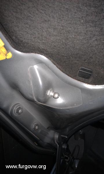

Hola a todos. El caso es que he pedido en resorgas, unos resortes nuevos para el portón trasero, y quería aprovechar para pedir el resorte para el capo del motor que llevan las multivan. me cuesta 6€ contra los 37 del original.
La cosa es que no se si lleva solo a la izda. o en los dos lados. la T5 solo tiene preparado en el lado izquierdo, una rotula en el capo, y para un tornillo en el chasis.
La cosas es que mirando en recambios originales me marca que serian 2 resortes de fuerza 360N.
Si alguien me puede echar una mano diciendo si son uno o dos, como van fijados(si la rotula y el tornillo es lo correcto), y la presión (360N), me aria un gran favor, para no meter la pata.
gracias de antemano y un saludo.

Solo lleva uno. Lo de la fuerza te lo confirmo mañana.

Efectivamente, es de 360N. Te pongo un par de fotos de las sujeciones superior e inferior, por si prefieres comprarlo en una tienda de recambio de coches, sin tener que irte a la pieza original, que seguramente será más cara. La longitud es 385 mm. de centro a centro de las rotulas. Por si quieres pedirlo a la casa, la referencia VW es 7H0 823 359 C04S.
La inferior:
Y la superior:
