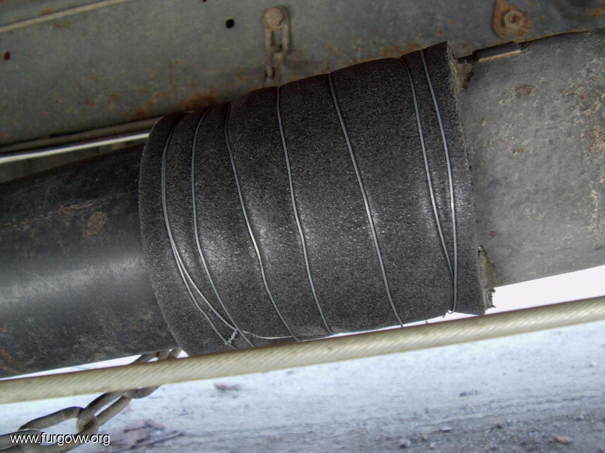

Buenas! lleva este hilo parado tiempo ya sé..era para compartir algo que le he hecho y parece que funciona lo de eliminar el ruido del cardan.
Decir que mi furgo no es una vwt3, es mercedes antígua pero vamos lo comento. Siempre ha hecho un ruido agudo metálico en revoluciones bajas. Le he enrrollado un trozo que tenía por ahí de polurietano en cada extremo de los 2 cardanes, a ver que pasaba. Pues se ha reducido el ruido la ostia, casi no suena ya. Pienso enrollarle otros 2 trozos en en los otros 2 extremos. Mucha gente me decía CUIDADO con pegar algo o tocar el cardán eso va con un peso concreto o no se que y si se cambia afecta luego se menea y da problemas. Pues he estado conduciendo pisándole y en tramos de curvas. No he notado nada raro, solo que suena muuuuuucho menos.
La foto está tal cual lo puse para ver, le puse cola para pegarlo y un alambre para sujetarlo, ahora lo he envuelto con cinta adhesiva negra para no dar la nota en la ITV. Saludos!
marcus
Buenas.
No has notado vibraciones? Las cardanes son puñeteras.
Saludo.
