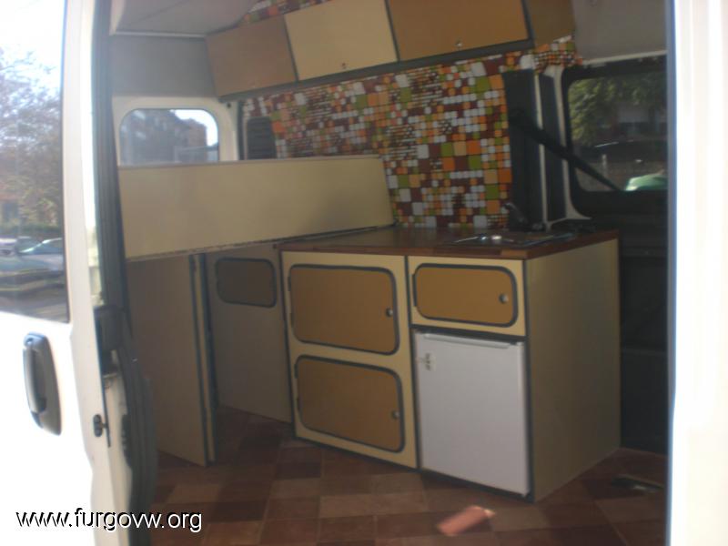

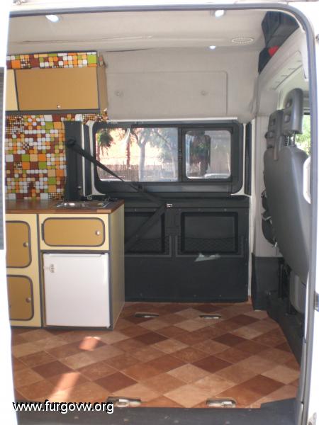

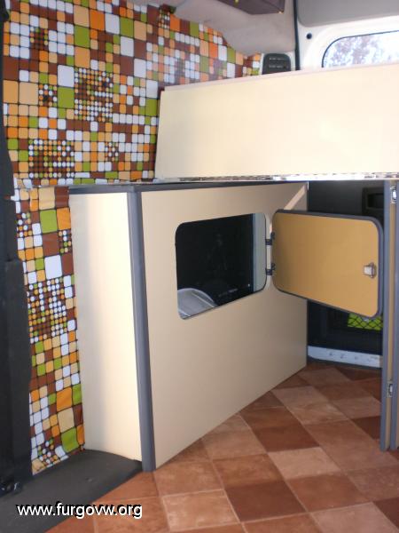

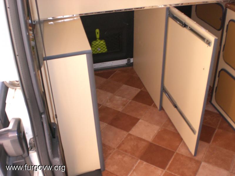

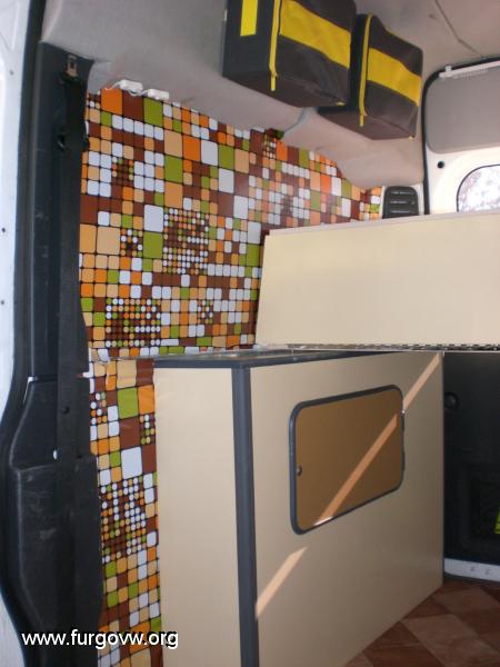

Lateral izquierdo: Panelado, i mueble encima del paso de rueda

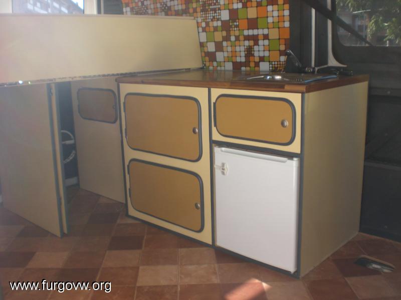

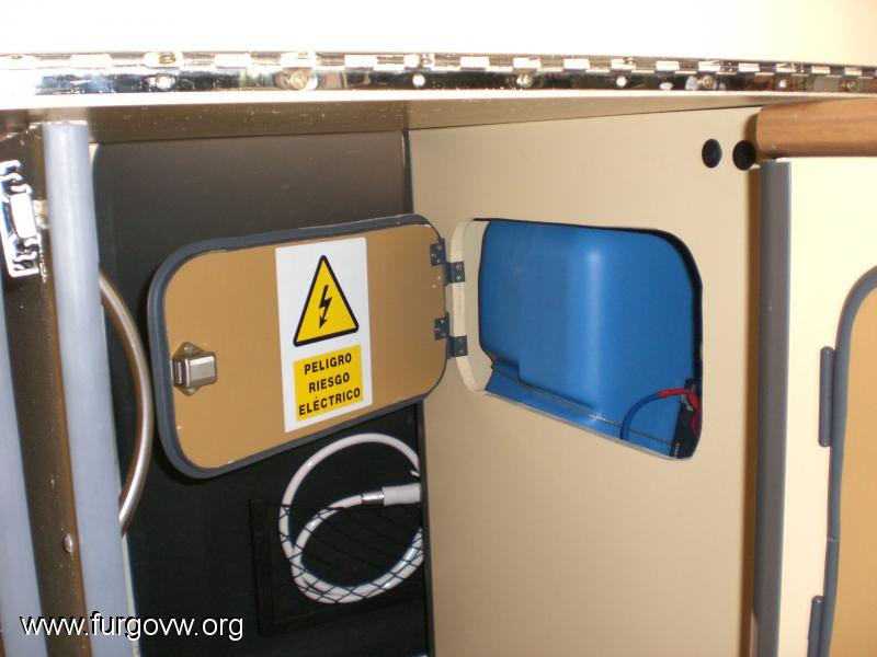

Lateral derecho: Cocina con pica i nevera, armario del deposito i la instalacion de luz
Todavia me faltan las bases giratórias para los asientos delanteros y la 2a fila de asientos original

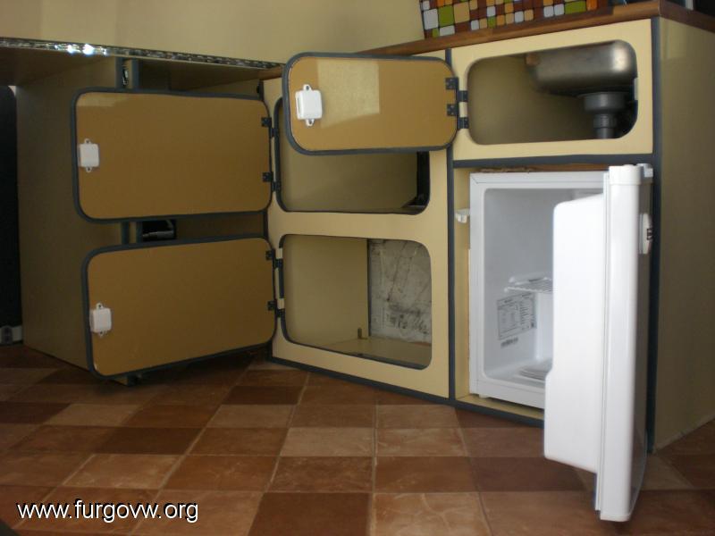

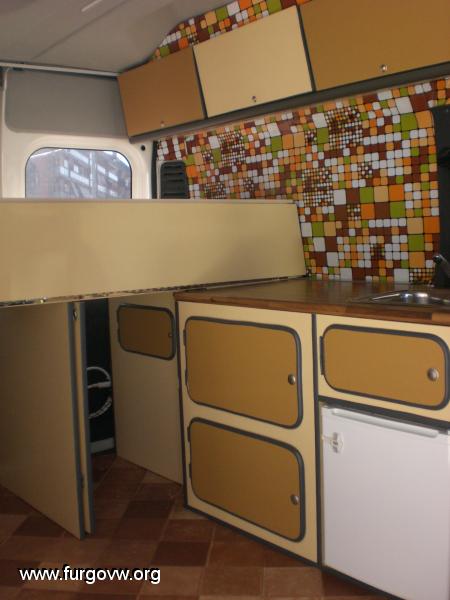

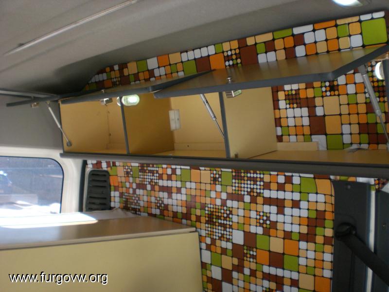

Mas detalle: cocina i altillo

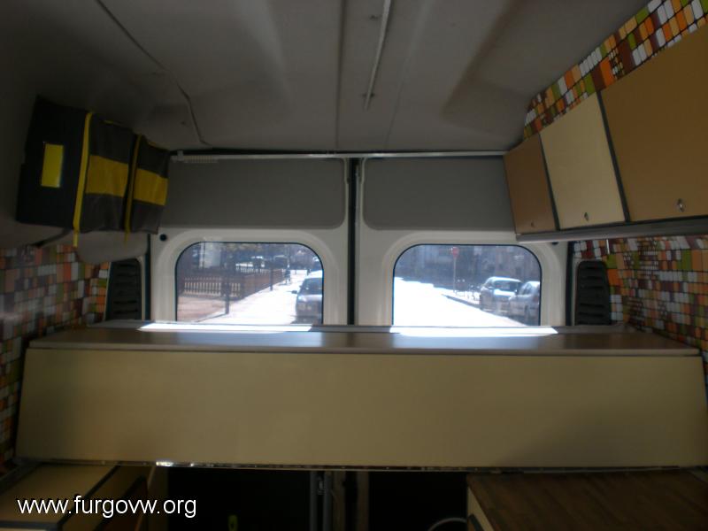

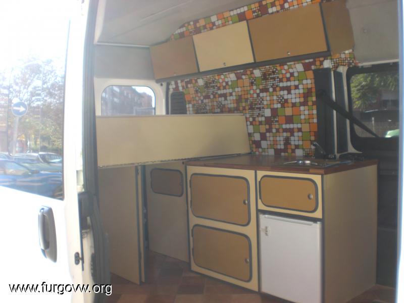

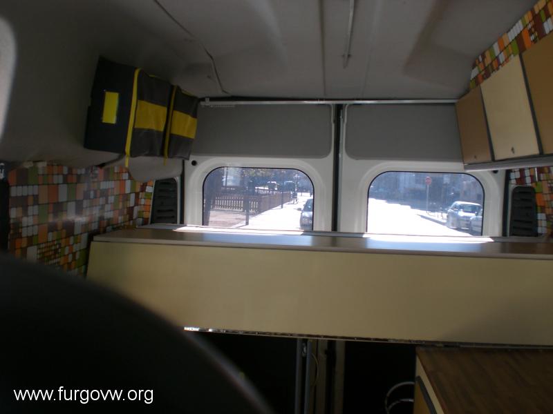

Detalle de la cama plegada: 190x135(70+65)

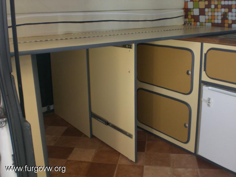

Detalle de los soportes de la cama : lado izq armario, central desplegable i derecho cocina

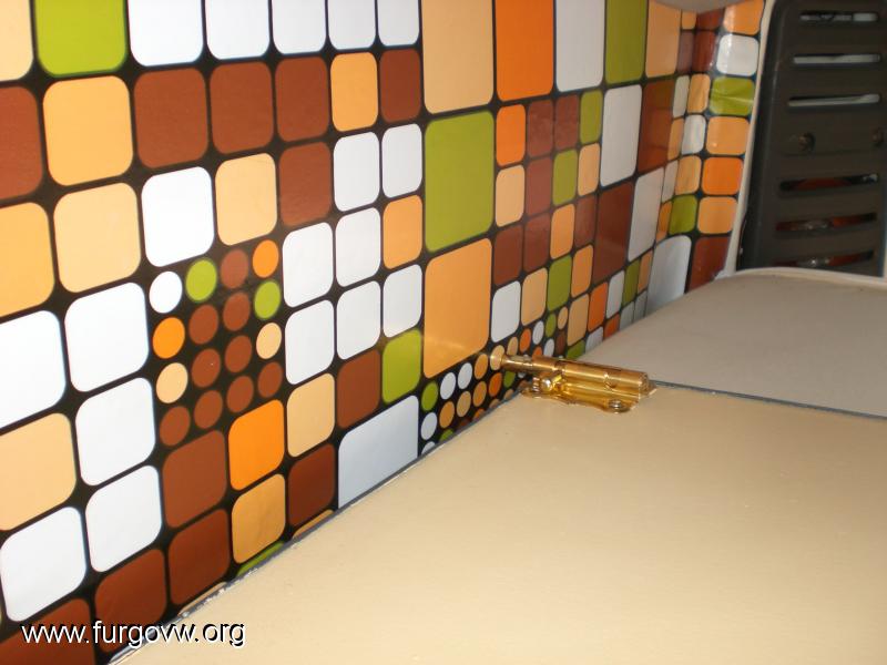

Cierre de la cama: para que no se abra en marxa

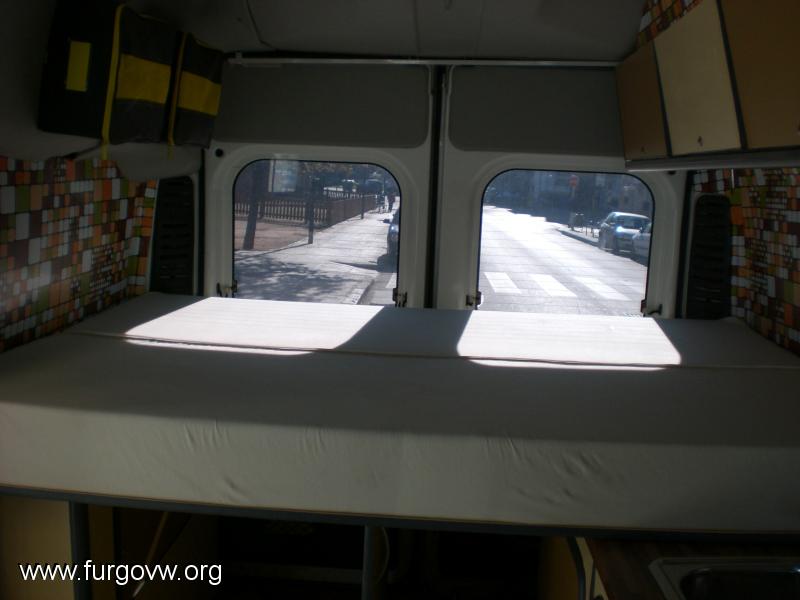

Cama desplegada

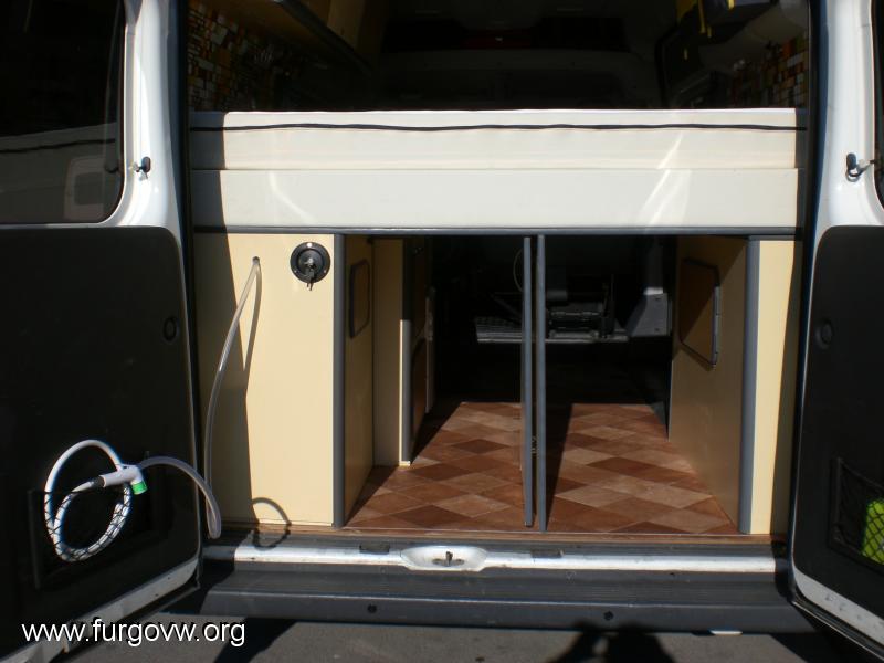

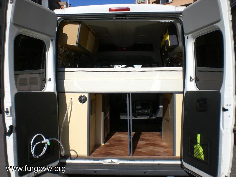

Parte trasera: ducha exterior i toma de llenado

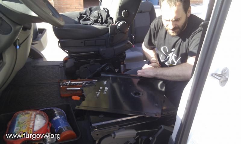

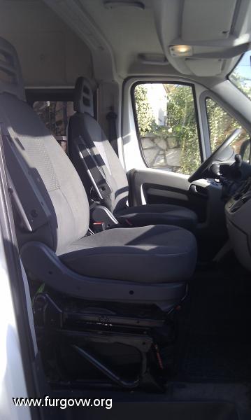

Montaje de las bases giratorias: El proceso es muy fácil e intuitivo

Los asientos te quedan muy juntos no  .confuso2 te van a molestar las rodillas con el de enfrente  :-\ y la mesa.. uff   .malabares haber que tal, sigo los avances...

coñooooooooooooo!!! como me suenan esas bases  :roll: :roll:  .meparto

Siiiiii, jiji, al final resultó más fácil de lo que me pensaba.

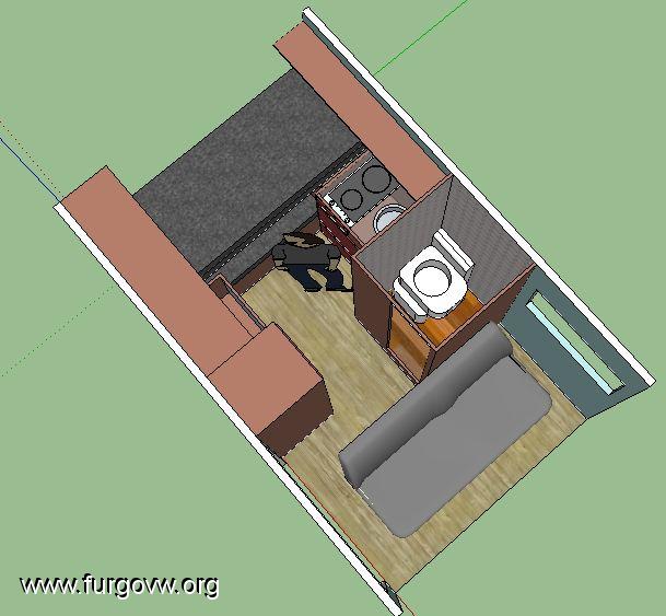

Aupa Andioak, me voy a inscribir en tu hilo, pq mi idea es comprar una exactamente igual a la tuya y realizar una camperización muy simialr a la tuya en cuanto a distribución, pero con ducha interior. Aunque viendo tus fotos me entran dudas de si mi idea seria factible.
La cama que llevas detras a que altura del suelo la has puesto? que ancho tiene una vez abierta? y la ultima pregunta a que altura quedan las ruedas por la parte interior?
esta es mi idea:
http://www.furgovw.org/index.php?action=post;msg=2427473;topic=228712.45#
En mi caso, bajo la cama doble (plegable como la tuya), iria una cama individual de 70 cm de ancho para niño.
La cocina y la nevera quedarian inutilizados cuando se abra la cama por la noche, pero el acceso al baño, no.

La cama al estar por encima de la cocina esta a 82 cm, el tema de poner un baño fijo en una l2 manteniendo la segunda fila original lo veo complicado, pero si la cambias por una estructura homologada de 2 plazas si que se podria poner lavabo ya que la cocina iria al lado de la puerta corredera, ganando espacio atrás. El baño lo he resuelto con un potty i una ducha plegable con bomba de achique.
El paso de rueda te queda +/- a 40, cm de memoria te lo digo.
La cama mide 135 x 190, se pliega en dos trozos de 70 i 65
Espero que te sea de ayuda.

Sobre el plano, se supone que una ducha interior entra, como se aprecia en el diseño, pero claro despues la realidad puede ser otra cosa, que es lo que me pasa viendo tus fotos, que quizas el espacio sea muy muy ajustado.
Una vez abierta la cama, que espacio te queda hasta los respaldos?
Es que lo de la ducha es algo obligatorio para la familia, que en mi caso iria donde tu tienes la cocina.
