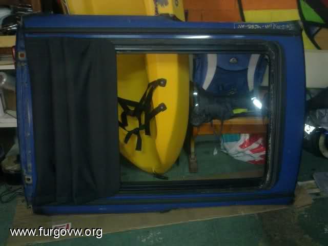

hola
pues que me he cogido un techo de pingo y lo voy a poner a la fregoneta-
pa que lo veais
saludos
kafer

pues es que lo vi puesto en la concentra de soustons en francia a una t1 y un variant y quedaban de lujo. si ppongo el original igual es mas complicado de encontrar todas las piezas y este se parece mucho y mas barato. 100 leuros me ha costado y en aceptable estado
ya pondre afotos pero hasta que no termine la riojana no empezare.

pero ese techo es de un renault twingo no?
corredor
Buen injerto ese, yo creo que puede quedar de PM. Muy parecido a los techos practicables de la época no? Es automático? ya sería la repera.  ;D

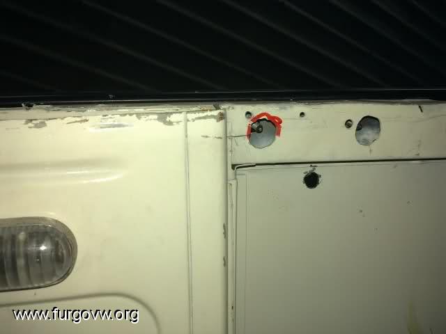

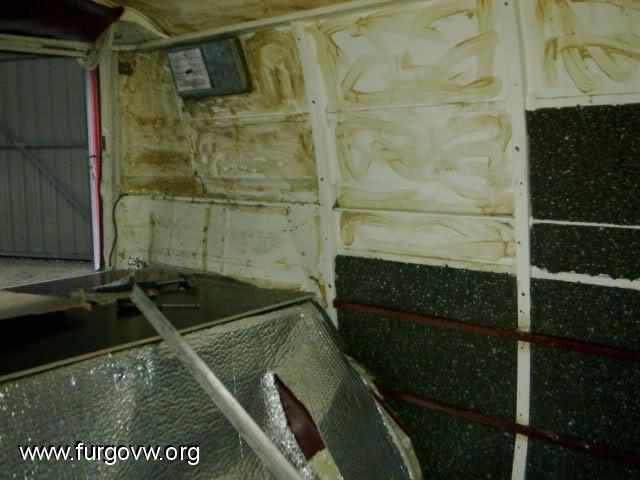

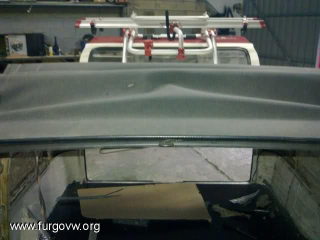

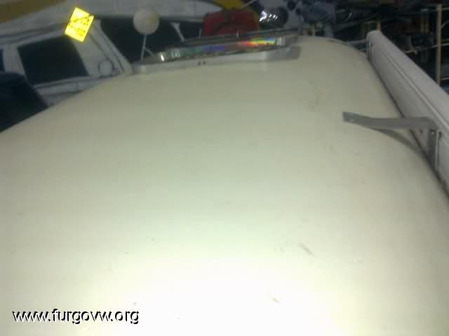

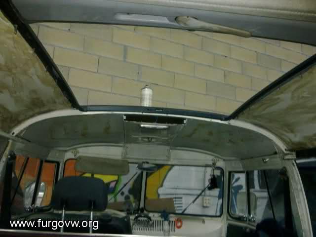

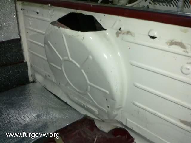

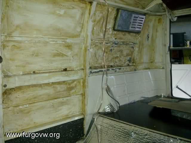

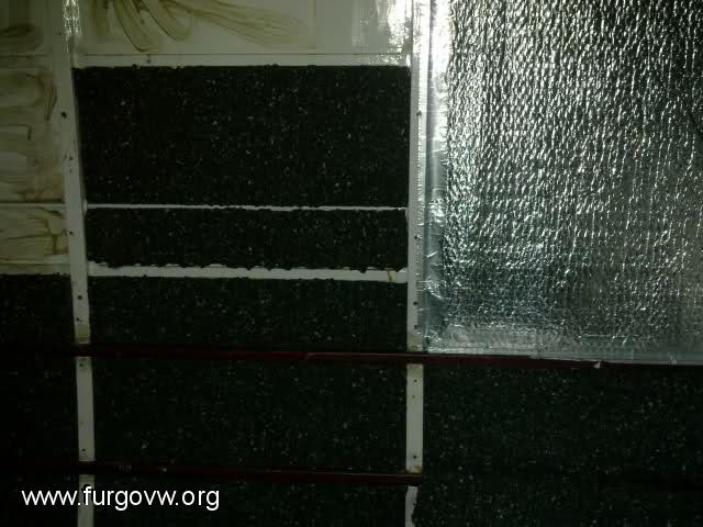

ALGUNAS FOTOS DEL PROCESO
bueno. al final no hace falta reforzar el chasis ya que no ha sido tocado. cabe justo entre los dos arcos. si he tenido que agujerearlo para poder poner las tuercas que sujetan al techo.
y ya puestos me he liado y he quitado todos losmuebles para poner un buen aislante.
ya veremos si acabo

 .risas .risas ai va la ostia. has probado de que no te entre agua por ningun tornillo?
eldorado camper
epa
Cita de: chamo en Noviembre 28, 2011, 22:56:41 pm
que esta solo presentadooooo, aun falta siliconarlo, presurizarlo y catalizarlo  ;D
