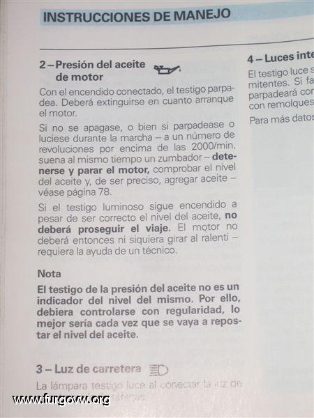

cierv@lo
En el manual de la furgo pone que hace eso asi que don't worry  8). El problema viene si despues de arrancar la furgo, sigue parpadeando.
En mi caso se me enciende solo a veces. Alguien sabe el motivo??
cierv@lo
Una imagen vale mas que mil palabras...
