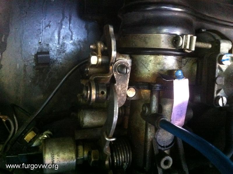

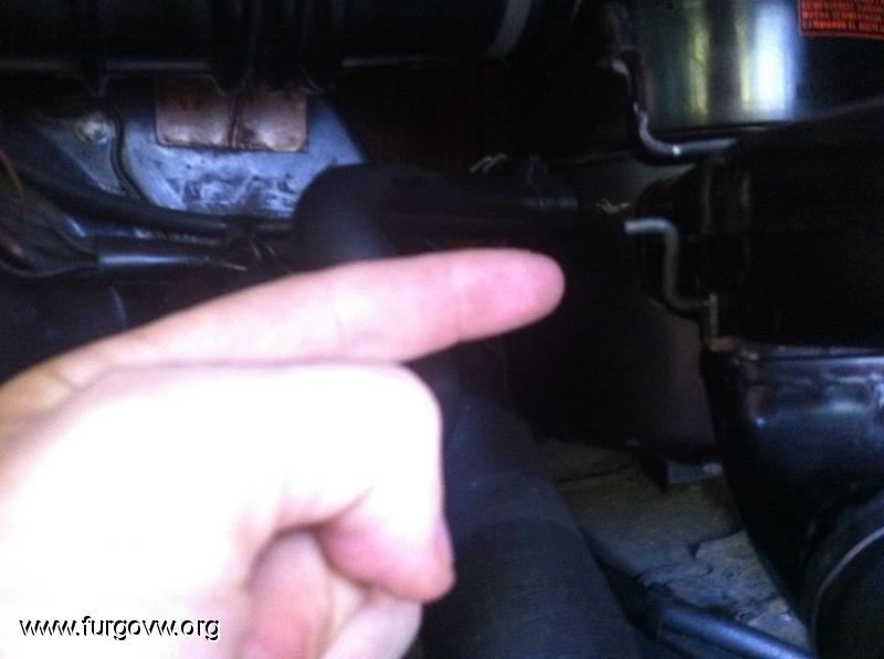

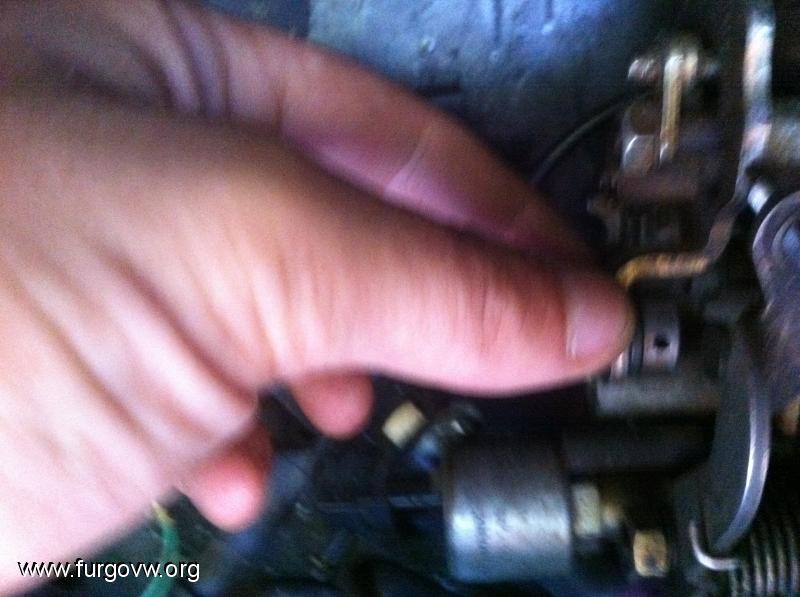

Ueee he podido ir a mirar eso
Javi supongo que la manivela que dices es esto?
Vale pues yo digo que lo que se me queda engancado es esto! y eso es lo que creia yo que era lo del starter

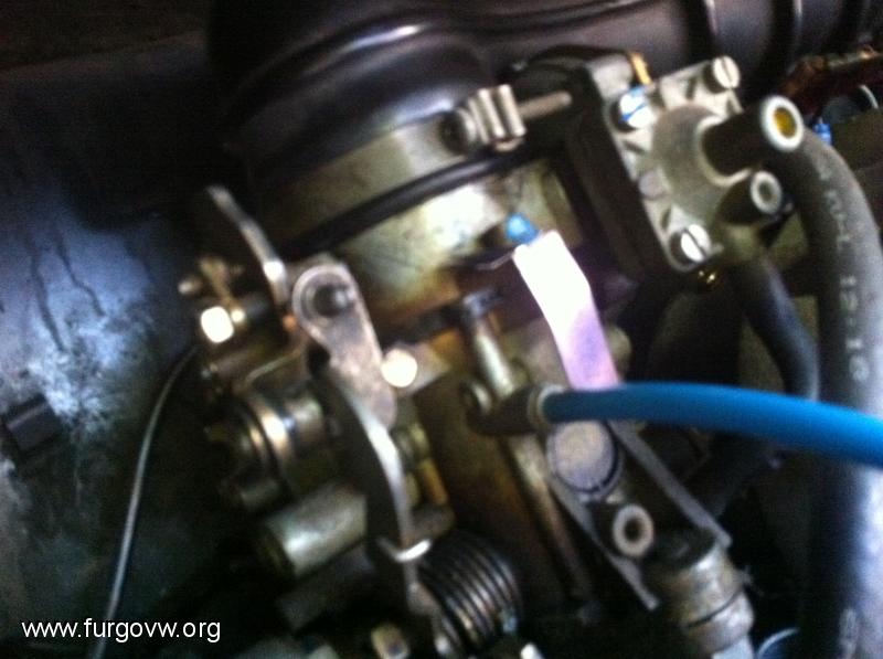

Por cierto jotaerre ahí van un par de fotos del carburador

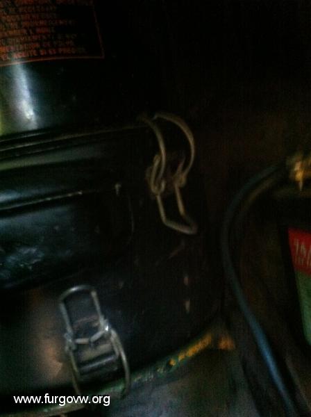

Bueno ala ya teneis mas fotillos!
Y otra !

titolas
esa pestanita continua dentro del tubo del filtro con una lengueta o mariposa para que pase el aire...si me equivoco que me corrijan.
lo que se te queda enganchado es una pieza con unos dientecitos??

javiseiscientos
las t2 a tienen un cable aparte ke ba debajo del asiento,y pasa por detras dela cmapana ,eso ke dices es el cable del acelerador,el carburador sera un 30 o 31 le coresponde solex pic 34 al se r de doble admison ,pero vamos kon ese tambien va
benji.goodhew
Cita de: titolas en Septiembre 07, 2011, 22:07:24 pm
No lo tiene o yo no los veo!
Cita de: javiseiscientos en Septiembre 07, 2011, 22:10:23 pm
Es al lado del cable del aceerador, lo que se me engancha.
Volviendo al cable es necesario? Donde puedo encontrarlo, en que ocasiones se usa la manivela esa?
