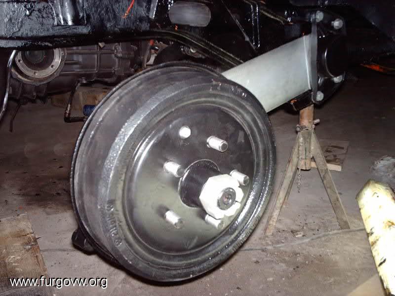

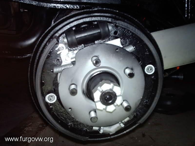

La tuerca es de 46, rosca en sentido normal,  y como ya te han dicho, no tienes que sacarla para lo que quieres hacer. Hay dos tornillos de M7, y quitando estos, podrás sacar el tambor. Eso si, ten antes la precaucion de destensar el freno de mano, porque si el tambor tiene escalon a lo mejor no te deja sacarlo.
Te pongo fotos de la T2, aunque en la T3 salvo alguna variacion en el tensor de zapatas (automatico), el sistema de tambor y plato sobre el eje es el mismo.
Montados, donde puedes ver los tornillos de M7
Y con el tambor fuera
