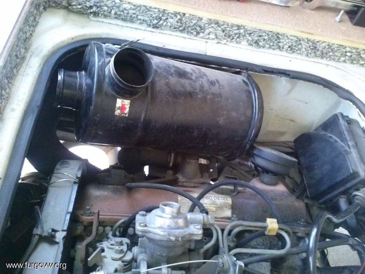

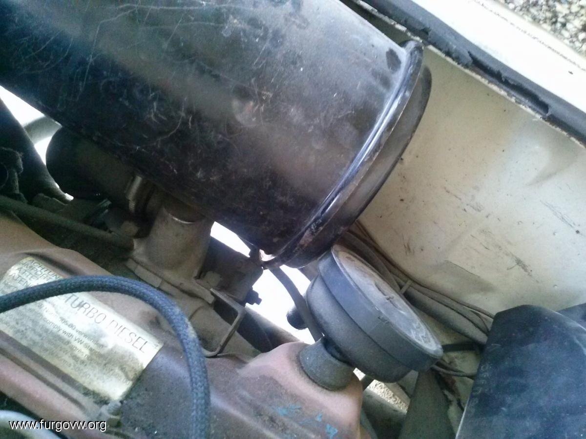

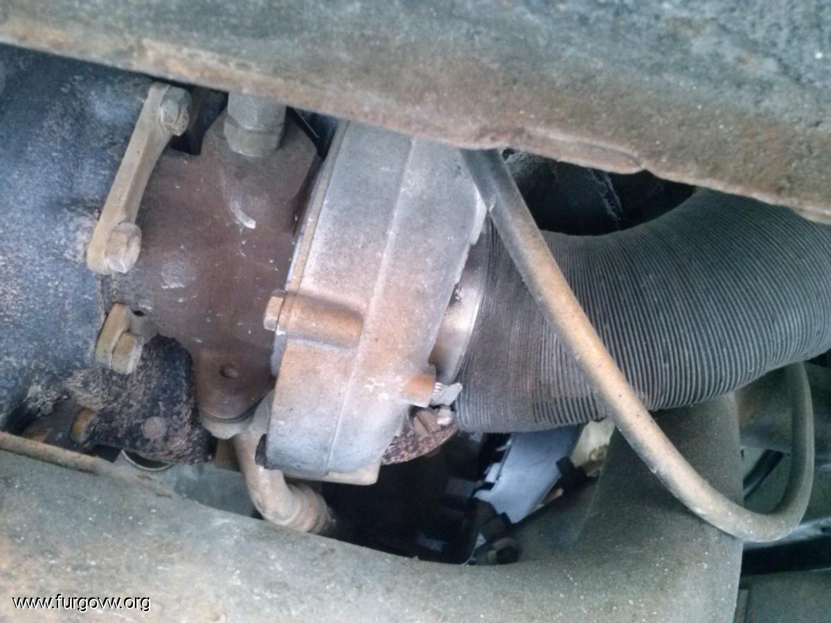

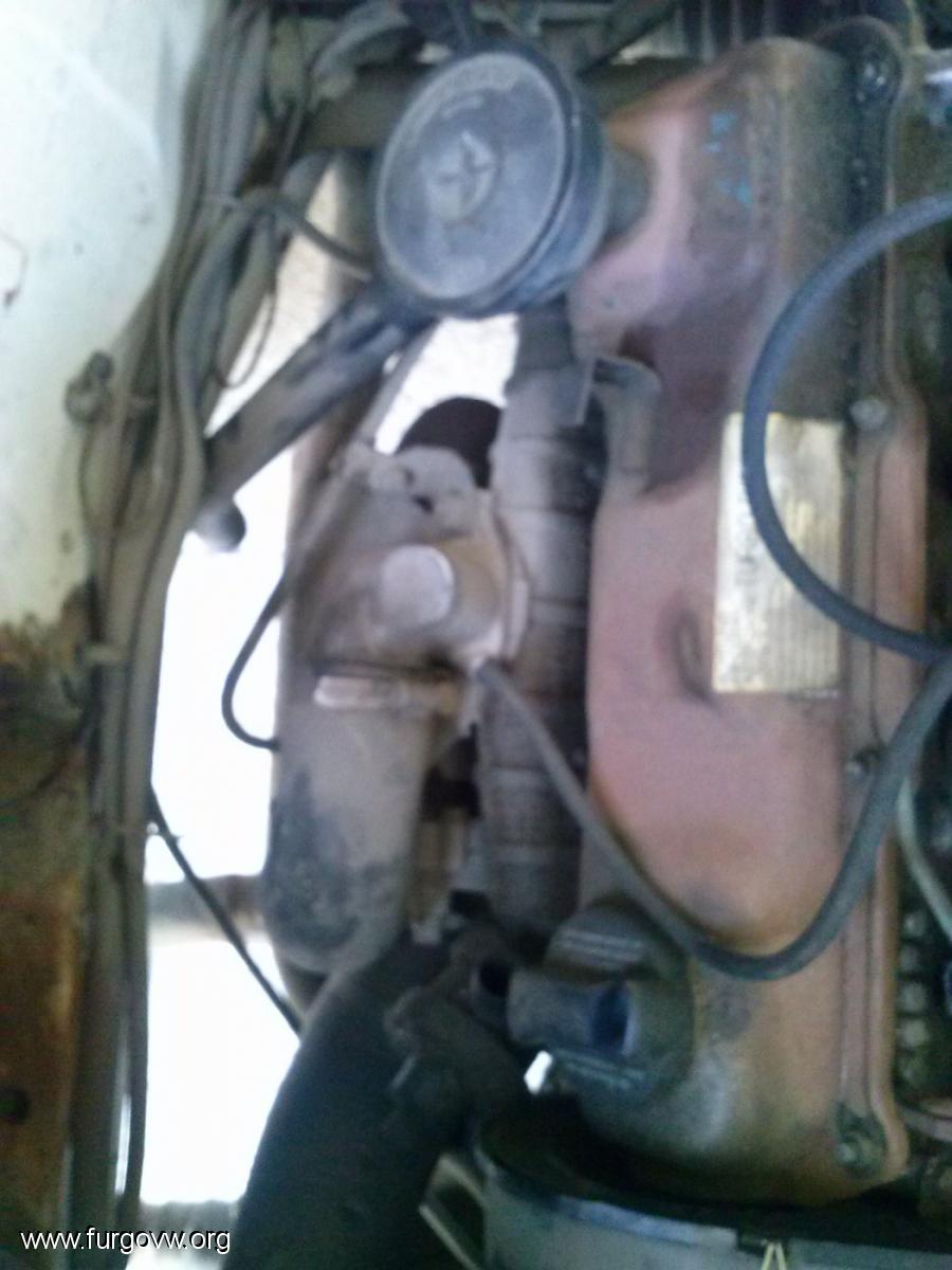

Bueno aqui traigo las fotos de todo. he sacado el filtro y le he hecho mas fotos. y mientras miraba y miraba una mancha en el suelo.. :-[ :-\ :'(

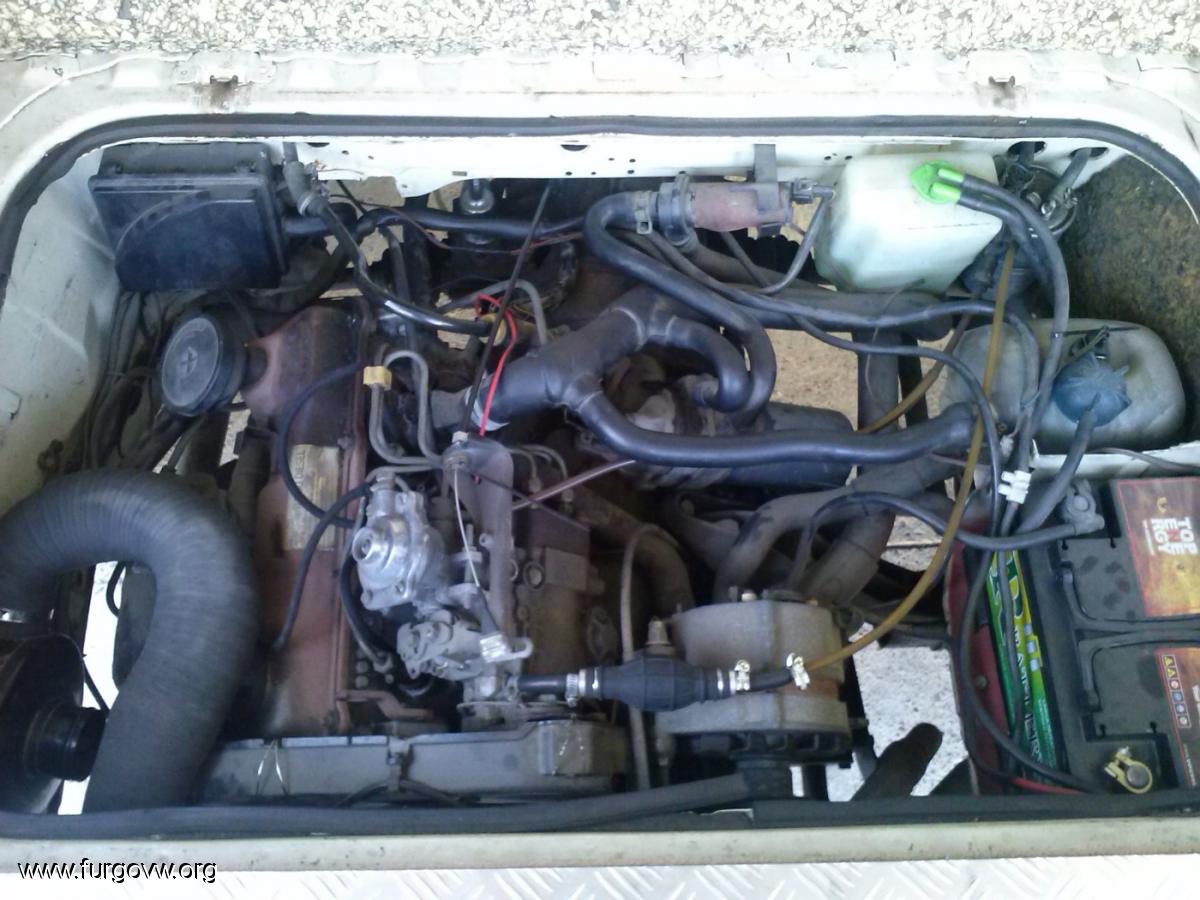

FOTO DEL MOTOR DESDE ARRIBA:
A ESTO VA ENGANCHADO EL UNICO TUBO QUE SALE DEL FILTRO DEL AIRE, ES EL TURBO VERDAD?

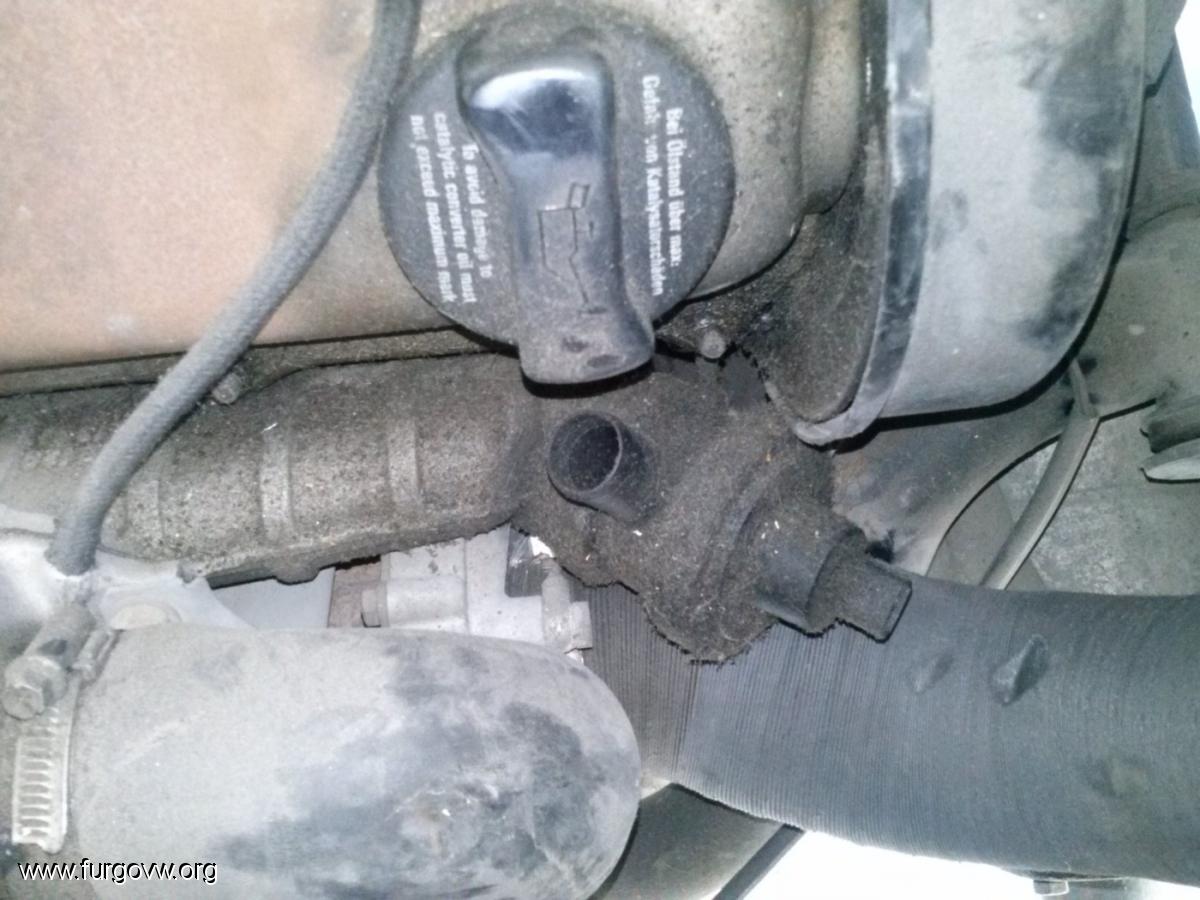

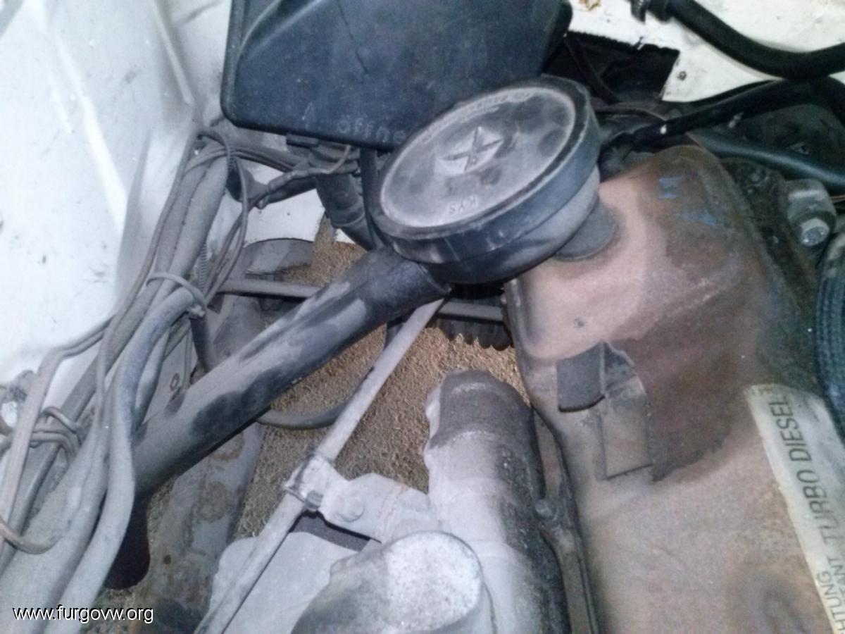

EL FILTRO SE CHOCA CON EL TAPON ESE NEGRO GRANDE REDONDO Y CON UN TUBO QUE SALE DEL TURBO

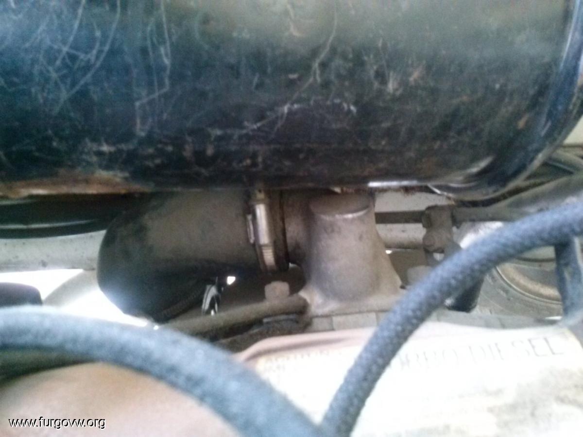

ABAJO EN LA ESQUINA INFERIOR IZKIERDA EL TUBO CON EL QUE SE CHOCA. QUE ES ESO NEGRO BAJO EL TAPON CON EL SIMBOLO DE ACEITE QUE PARECE QUE LE FALTA ALGO? ME REFIERO A LA COSA NEGRA
INTENTO METER EL FILTRO

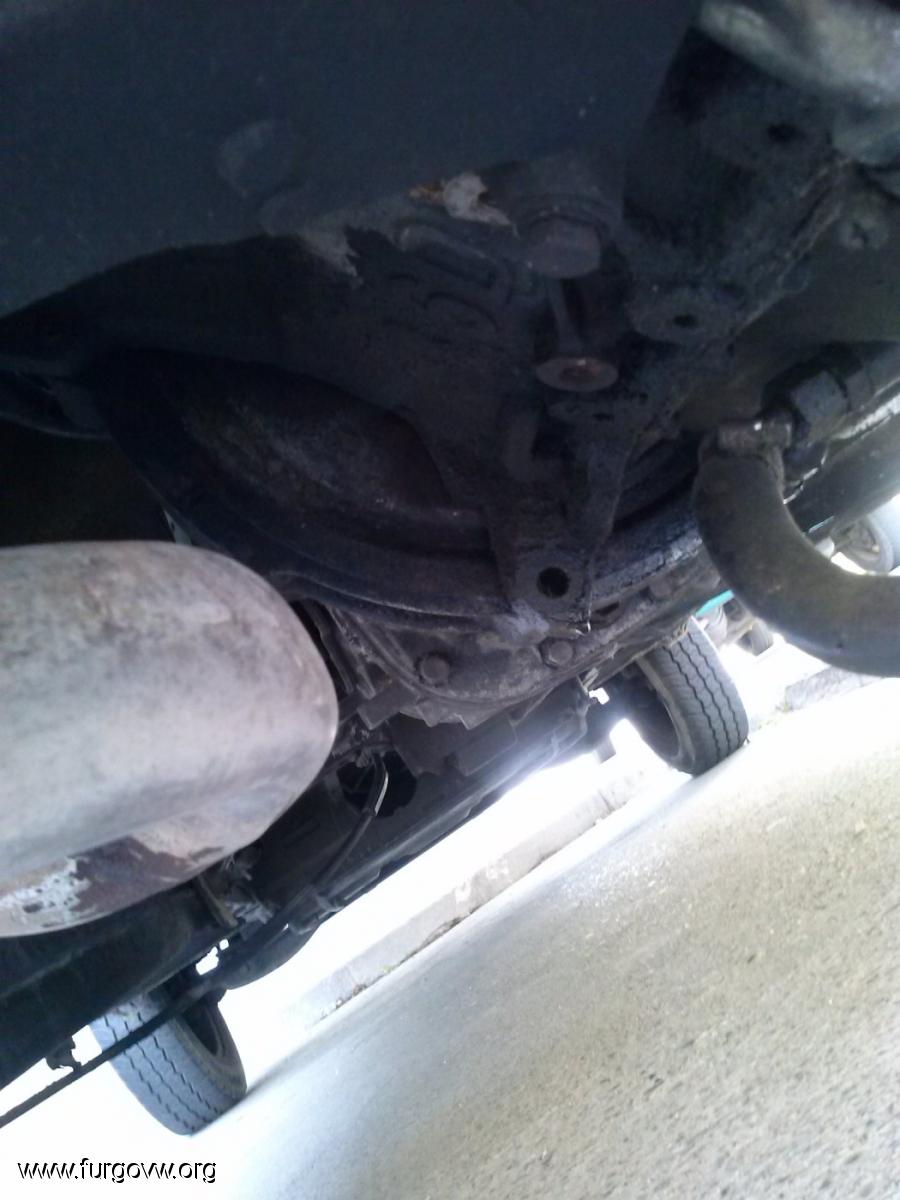

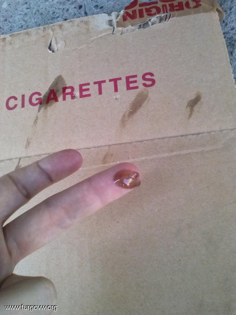

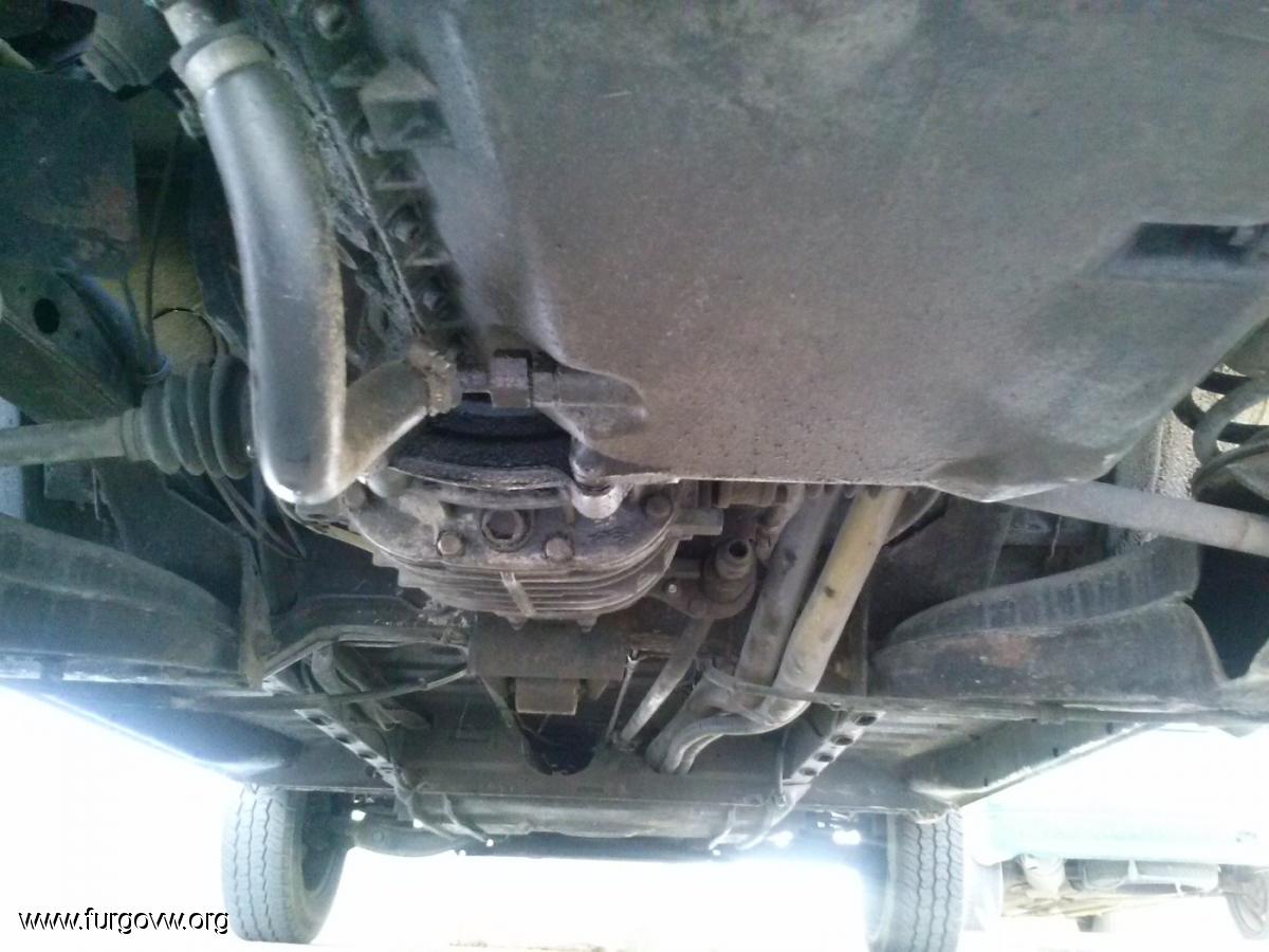

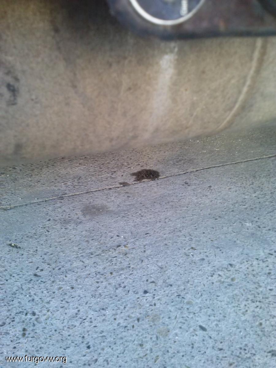

LA MANCHA QUE ME HE ENCONTRADO HOY. DE QUE ES?
ESTE TUBO EN PRIMER PLANO ESTABA MANCHAO
AQUI SE VE LA GOTITA, SERA DE ALGUN RETEN DE LA CAJA?

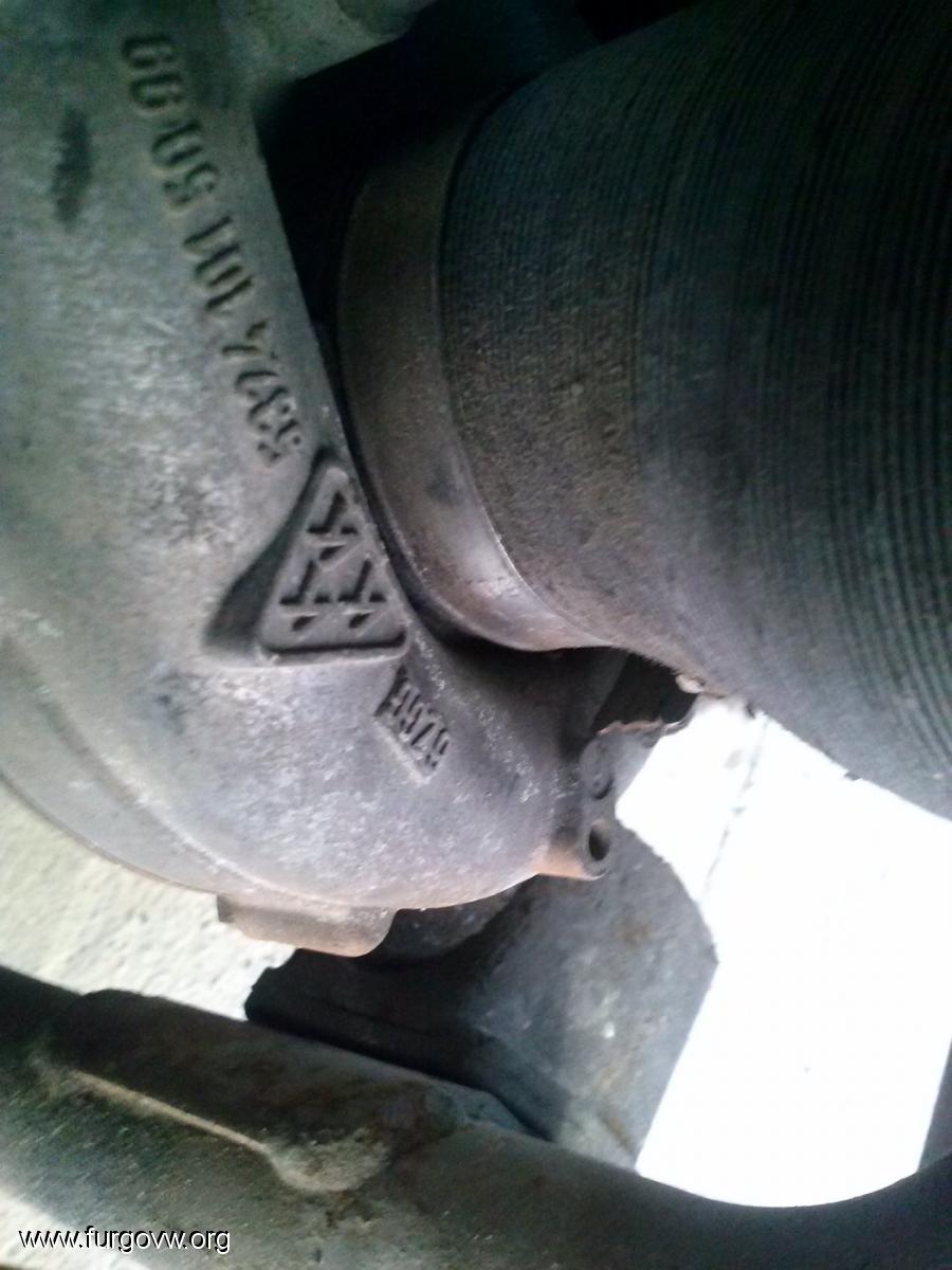

ESTO ES LA GOTITA

vale , tu motor no es de t3 , es de golf , por eso es tan distinto, y por eso no te cabe el filtro.
por orden :
A ESTO VA ENGANCHADO EL UNICO TUBO QUE SALE DEL FILTRO DEL AIRE, ES EL TURBO VERDAD? si
EL FILTRO SE CHOCA CON EL TAPON ESE NEGRO GRANDE REDONDO Y CON UN TUBO QUE SALE DEL TURBO? mi tapon esta unos cm mas atras
ABAJO EN LA ESQUINA INFERIOR IZKIERDA EL TUBO CON EL QUE SE CHOCA. QUE ES ESO NEGRO BAJO EL TAPON CON EL SIMBOLO DE ACEITE QUE PARECE QUE LE FALTA ALGO? ME REFIERO A LA COSA NEGRA , me acabo de poner debajo la furgo, tengo exactamente lo mismo .
la fuga... entiendo que se sale del tubo del deposito de gasoil, mira a que altura , si es donde la abrazadera o e medio, a ver si puedes apretar un poco....

gracias animatrix por tu tiempo. como puedo solucionar lo del filtro? ya que me toma aire directamente del motor¿?
he visto que hay unos filtros de admision directa, que significa?
sí, el motor es cambiado. me dijeron que era de un golf antiguo no se si un golf III o algo de eso...
aqui pongo unas cositas mas que me han dicho que tengo mal:

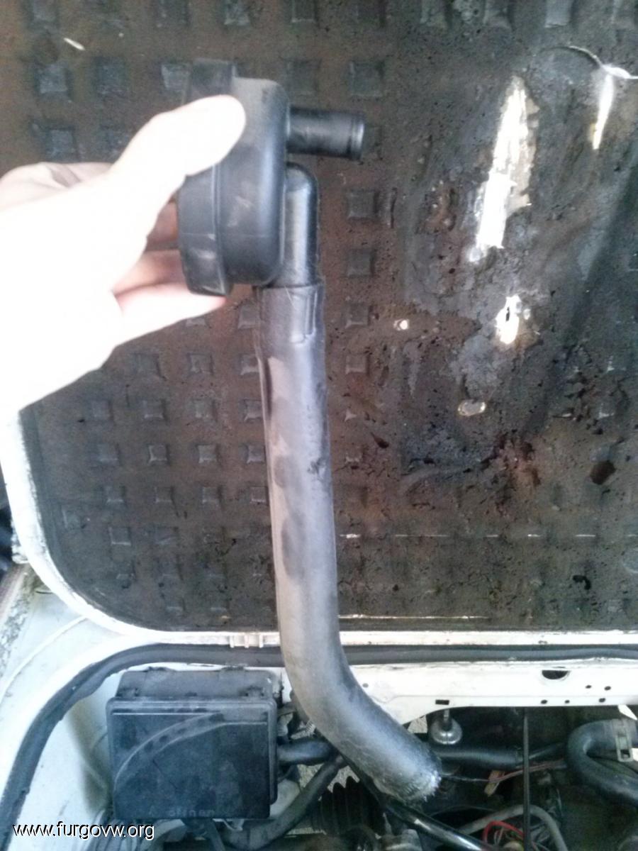

me ha dicho pictolin que del tubo que sale de la seta de la tapa de balancines me han dicho que ha de ir conectado a algo y yo lo tengo suelto.
ademas me ha dicho que este tubo que sale del carter deberia de ser de otra forma o material¿? el tubo es el que sale en primer plano
gussi

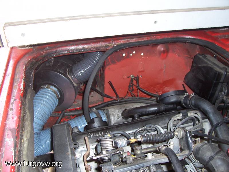

El filtro del aire lo tienes bien donde está. Yo lo llevo ahí tambien porque no me cabe tampoco al ser motores diferentes a los que llevaban nuestras queridas  .vwt3. Y el aire lo tiene que tomar del exterior. Es decir, de la caja un tubo tiene que ir hasta la rejilla lateral que tienes detrás de la ventana lateral trasera. Eso se llama snorquel ó algo así. Si no lo tienes, compras un tramo y conectas  un lado a la salida de la caja y antes de colocar la caja en el hueco, subes para arriba la otra boca del tubo, por el espacio existente para ello.

Si no puedes conectar el tubo como dice :
Cita de: gussi en Julio 03, 2013, 01:07:34 am
otra opción es cambiarlo: http://www.furgovw.org/index.php?topic=29154.msg842784#msg842784

gussi podrias ponerme como lo llevas conectado?
bluevan
Perdón Gussi pera dando vueltas tengo tu foto se la paso a  zion24 para que la vea
zion24
muchas gracias bluevan!!!
pos eso mismo voy a hacer yo!! jejejeje
ahora voy a ir a los recambios a comprar esos tubos que tienen mejor pinta que el de carton que llevo yo...
luego  pongo fotos de como queda montado. muchas gracias!!!!!

los tubos esos celestes de que material son?
y donde los has conseguido?
aguantan el calor?
