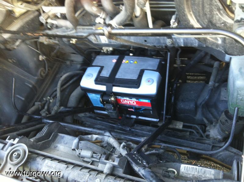

Seguimos la semicamperizacion. Version 2.0.

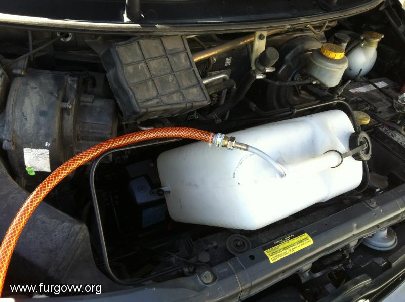

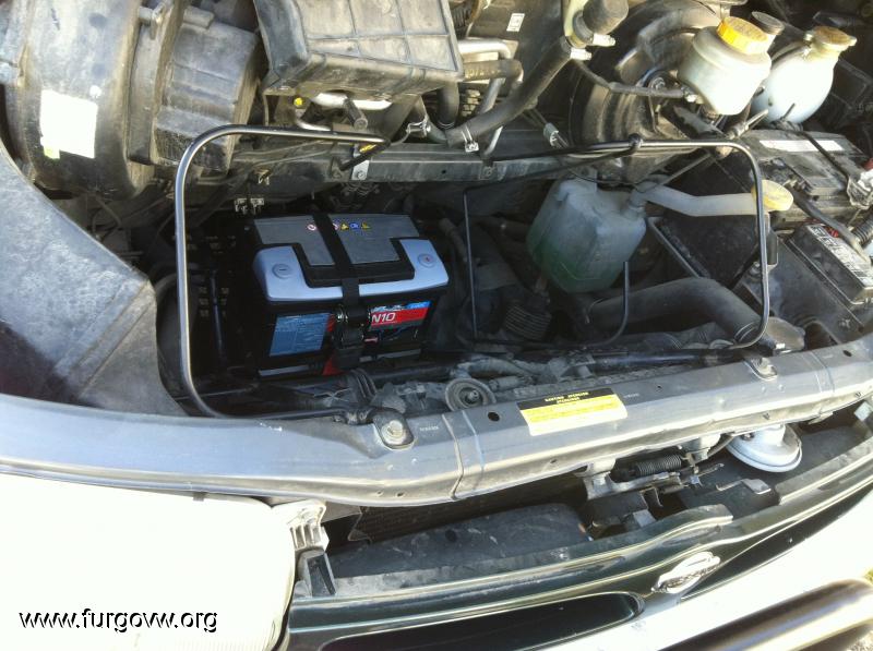

He colocado el soporte por fin para la segunda batería, fuera del habitáculo, ventilada, cerca de la batería principal y discreta. Debajo del soporte de la rueda de respuesto (sustituida por un kit spray).
Sobre la batería (sin tocarla )va el deposito de los 30 litros de agua con su bomba interior.
Queda un espacio a la izquierda donde el día que aparezca una ganga iría colocada la calefacción estacionaria cerca de las entradas de aire integradas.
El botón que acciona la bomba del agua esta en la puerta del copiloto, dabajo de la guantera. Por fuera lleva una toma de manguera autoblocante cuando se desenchufa. Ahi se coloca bien el grifo para lavar y cocinar o bien la manguera para ducha o lavar rollos.

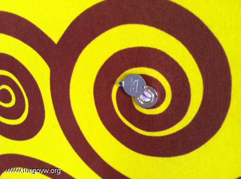

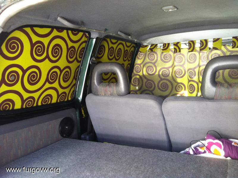

A las ventanas de la caja trasera les he colocado los oscurecedores a modo de aislante y he forrado unos paneles de pvc con tela, sus respectivas mirillas para ver que ocurre fuera... si hace sol o si mejor seguir durmiendo... con tanto material en las ventanas y esta cámara de aire se consigue un aislamiento chulo también.

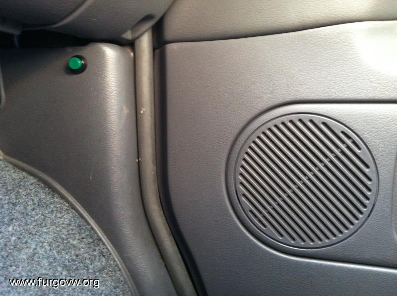

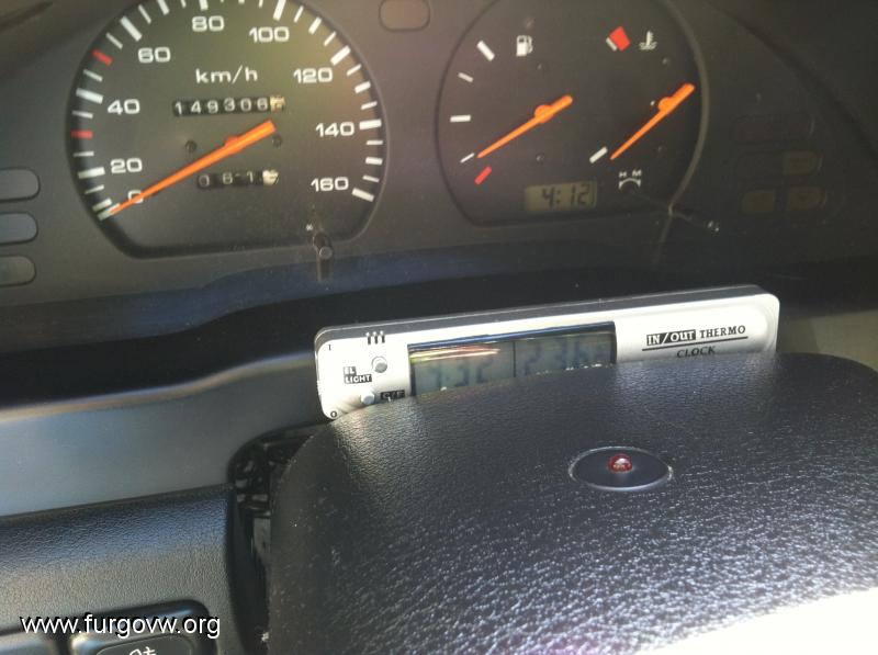

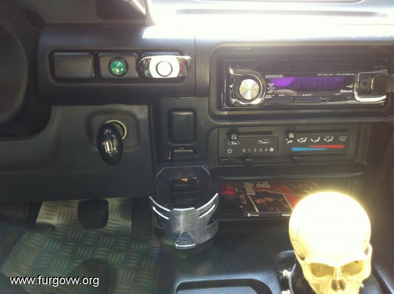

Delante el bluetooth, el sensor de temperatura exterior e interior. Alarma de humos y un boton verde que enciende la luz de leds q va debajo de la guantera del copiloto para dar una luz ambiental baja. Soporte de latas delantero y mi cambio de marchas inserparable.

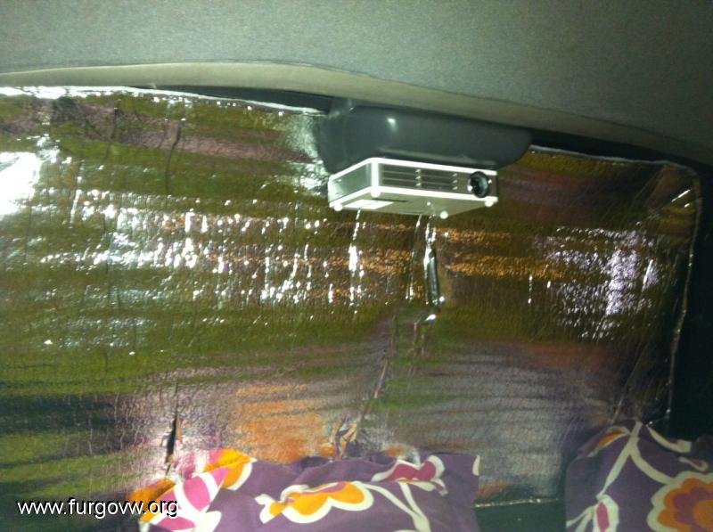

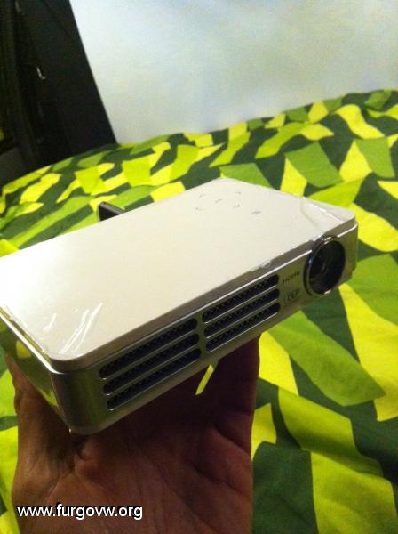

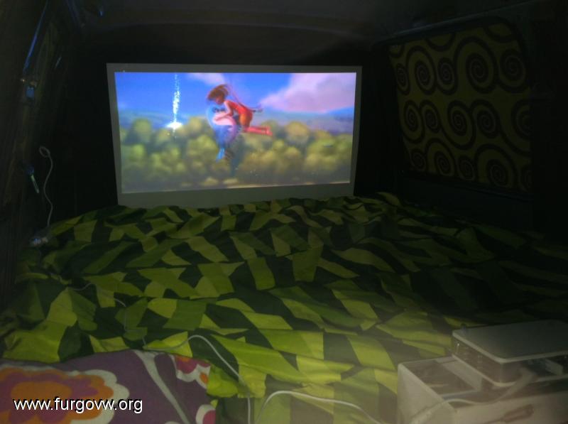

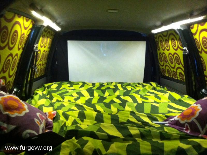

bueno, pues este medio día le he instalado la pantalla, no sé en pulgadas pero en centímetros es de mas de un metro. jajaj
He comprado este mini proyector en equifer.com tiene un tamaño mínimo pero un rendimiento máximo. 30.000 horas de lampara, 300 lumens, y con multiples entradas, iphone incluida, modo 3d. etc....
El sitio, pues pasando el cable de alimentacion, y el de sonido para el radiocd, dos velcros y en la luz de freno del portón. como dios.
Donde la cortina le he puesto un vinilo blanco y listo. unas  bolsas de palomitas, unas cervcitas y a disfrutar de una buena película!!!
(la calidad de las fotos no es buena, pero la calidad del video es acojonante)

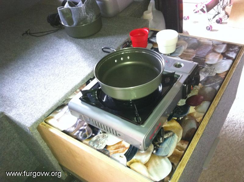

Y esta es la mesa-tapa del cajon extraible de atrás.
Ahora a por el avance para el portón.
