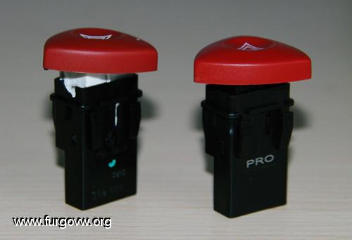

A ver si esto le pasó ya a alguien...
Resulta que el botón de las luces de emergencia aparentemente está bien. Y al accionarlo funciona ok. Es de los que van a al revés: presionas y salta hacia arriba para encender.
El caso es que muchas veces al volver a la posición de apagado, las luces vuelven a encenderse solas más tarde. A veces a los pocos minutos, a veces más rato... pero con el botón sigue en posición de apagado. Hay que toquetearlo mil veces para que se quede apagado de verdad. Debe hacer un contacto raro. A alguien le ha pasado algo parecido?
Gracias!

Estos interruptores se estropean mucho es el mismo que el del Renault Laguna del 2002 y Clio de esa epoca y en todos los modelos casca tarde o temprano, nada a poner otro y seguro que el problema estara solucionado.

Soder, Sustey31: gracias por las respuestas. Intentaremos conseguir otro interruptor.

Pues tienes que meter un destornillador plano entre el interruptor y el plastico para tocar la patilla que lo coje y ya te saldra para afuera, pero lo mejor es poner uno nuevo . Un saludo.

como bien dice soder, apalancas con cuidado y sale, luego nada mas desconectar la clema y punto. a mi se me esotrpeo por limpiar el salpicadero y como aun no he visto el momento de comprar uno pues asi me va bien.

Por si a alguien le interesa, la referencia del pulsador es 8200442724. Existe el mismo de color negro con referencia 8200442723. En ebay hay a montones.
