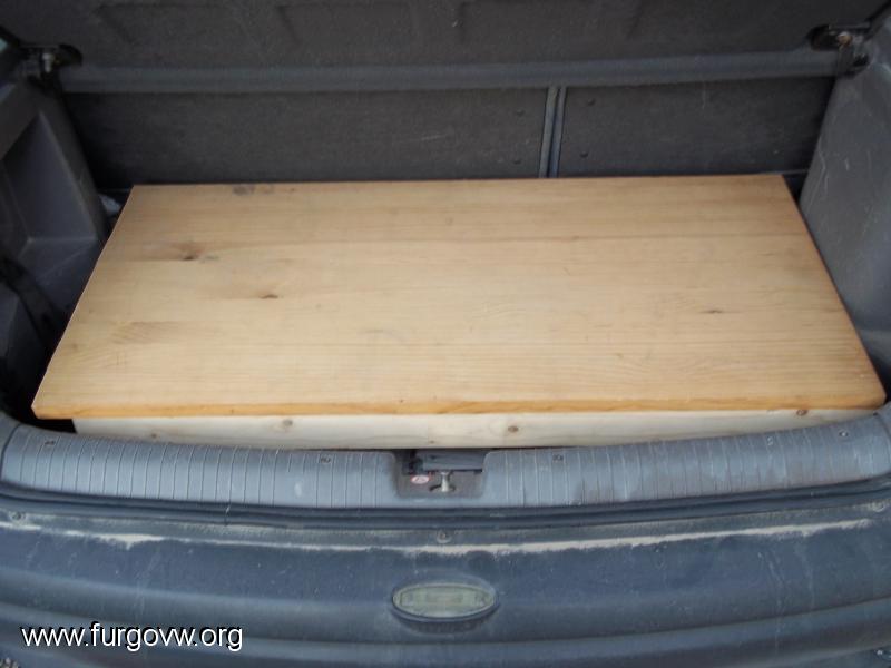

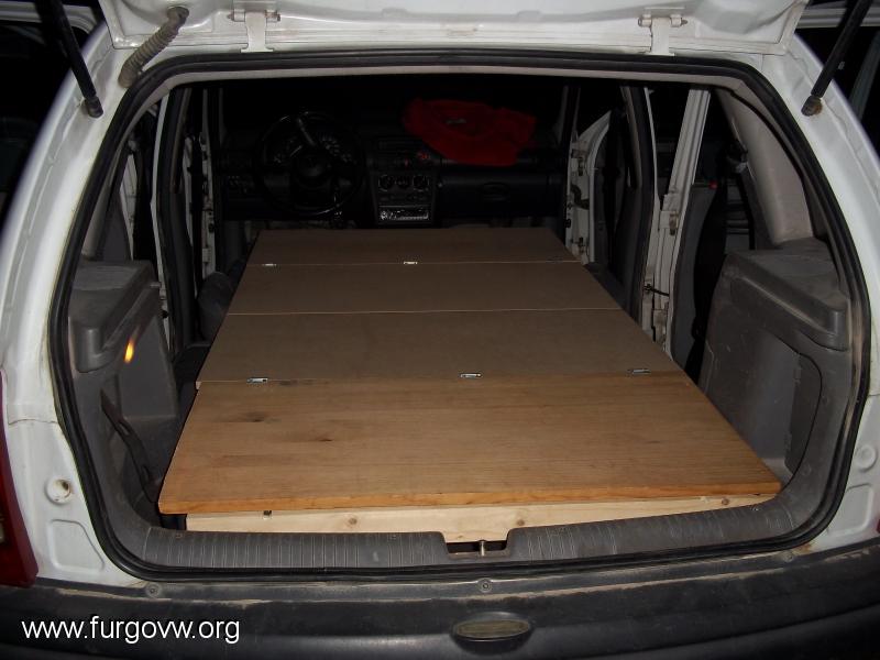

Bueno compañeros, aquí os presento a mi camper, La Kabra, nombre que le puso una de mis hermanas cuando el coche era suyo.
Hace tan solo un par de días que vi, un tema en el que salían publicados varios... bastantes mini campers, a través del tema del Clio de MINICAMPER. Antes solamente había visto el renault 21, creo k de Viano... (no debe haber muchos más). En fin aquí os dejo unas fotillos, y en cuanto suba las fotos a la galería os pongo el brico de la cama.
[Cama recogida, que tiene acceso al hueco que queda entre las tablas, y el suelo del maletero, unos 25cm de altura]
[Cama extendida, con los asientos debajo... cosa que me costó descubrir, porque hasta que no eché los asientos hacia atrás, me faltaban 10cm para poder hacer una cama en condiciones, en fin... que al final salió]

las tengo hechas ya  de hace tiempo, pero como no las subí a la galería, pues de momento no puedo ponertelas, pero es bien sencillo, ya lo verás... aunque te lo puedo explicar para que te hagas una idea, o lo intentes probar en el Fabia. Bueno, no se si llevarán el mismo mecanismo... o funcionarán de igual manera. Yo lo que hago es lo siguiente:
1º Corro los asientos delanteros, hasta alante todo lo que se puede.
2º Quito el asiento de atrás (lo que es el cojín de abajo, el respaldo NO), que llevaba dos tornillos, pero los llevo quitados, para no estar siempre con el destornillador.
3º Echo el respaldo del asiento trasero, para alante.
4º Y por último, los respaldos de los dos asientos delanteros, los tumbo hacia detrás todo lo posible.
No queda nada plano, ni de lejos. Pero con la estructura del "somier" que va en el maletero, y unos hierros que le encajo a esta, para desplegar las tablas, si que se consigue.
Espero que te sea de ayuda, de todos modos en cuanto pueda subir las fotos, lo pongo y ya le echas un vistazo, que tiene algo de "tetris".
Por cierto, la parte del asiento que le quito, encaja al milimetro encima de la bandeja, que con la cama montada no estorba.
La vida es un viaje, al viajar... vives dos vidas.

Vale lo que tengo mirado yo y probado, es lo mismo que dices tu, salvo que yo no tengo quitar los asientos traseros con tornillos, porque no tiene.
A mi tampoco me quedan los asientos lisos. La comedera de cabeza que llevo es como poder poner unas patas a la cama, por la zona de volante, ya la madera llega hasta el volante, pero por donde puedo poner las patas esta mas adelante. Por eso cuando pueda ver tus fotos de esa zona, me hago una idea de como hacerlo, o diseñarlo conjuntamente si a ti te pasa lo mismo  .meparto
