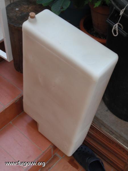

Buenas, en mi furgo llevo un depósito de aguas limpias dentro de la furgo, detrás de la nevera en la helsinki y es este
Hay un agujero en el suelo para sacar dos mangueras, una con grifo para descargar en el momento que quiera el agua del deposito de limpias y otra manguera que desagua directamente la fregadera.

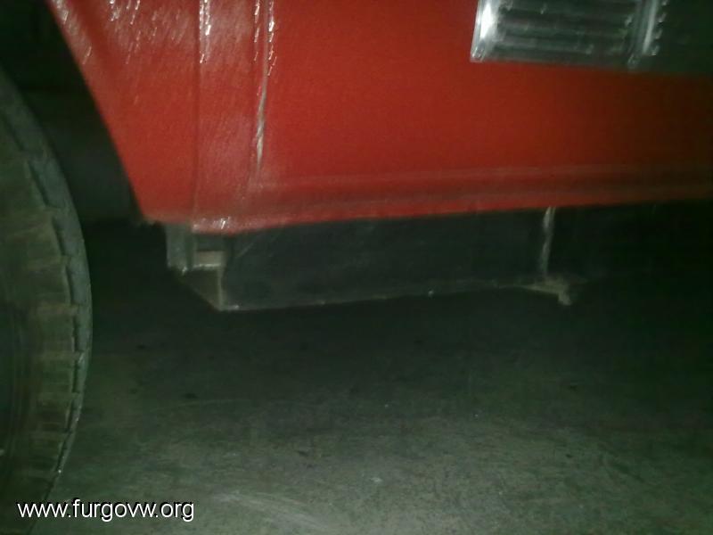

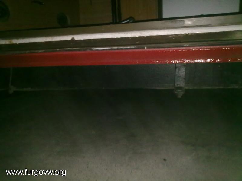

akí pongo las fotos de donde están instalados los depósitos en mi furgo.

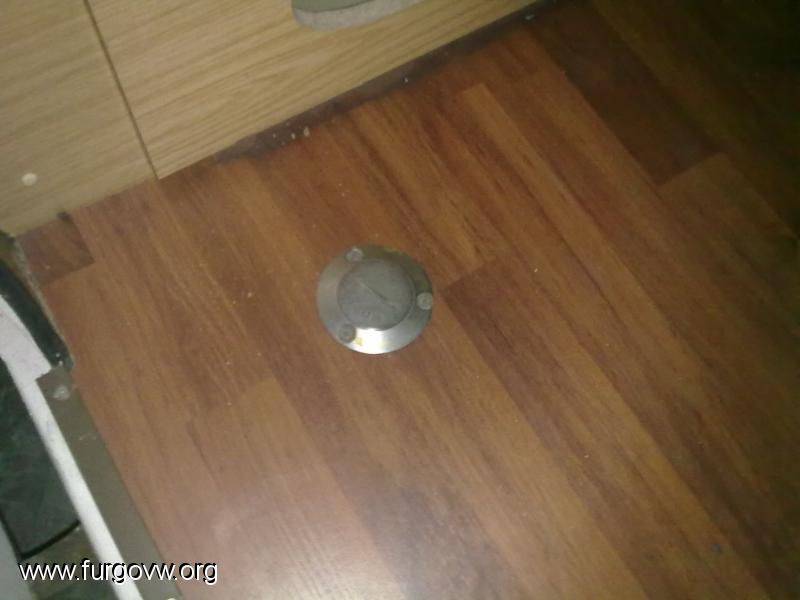

Por akí se llena el depósito de aguas limpias

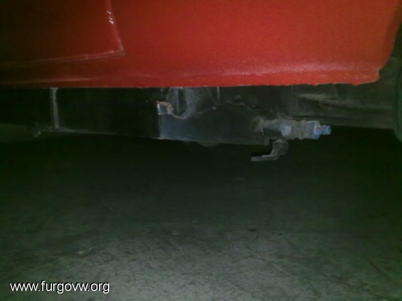

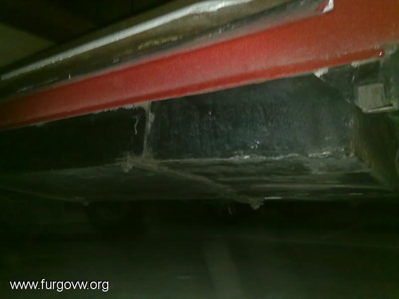

va cogido con esas barras de hierro  y en el otro lado también está el de aguas sucias, tiene la misma entrada pero la entrada va directa desde el fregadero
ahí se ve la llave de paso para vaciar el depósito de aguas sucias, los depósitos tienen unos sensores y dentro de la furgo tengo una consola donde me dice si están llenos, medios o vacíos.
