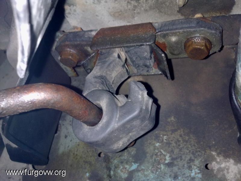

milabel
Yo le cambia casi cada año las sujeciones, ya que la del medio suele allar como una escopeta...eso si originales 30€ y no originales 5€ asik por el precio de uno cambio todos y ademas un poco de grasa en espray y posiblemente se sujete lo suficiente para que no oigas vibracines.
asi estaban los mios
