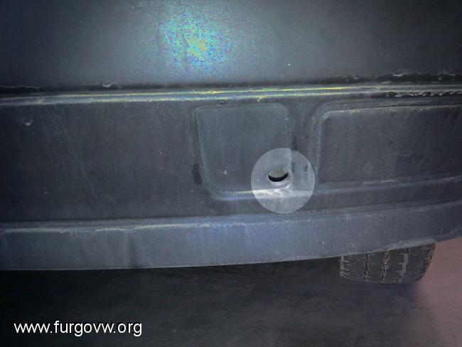

fitopaldi yo lo he puesto en la tapa desmontable que hay en el para golpes... si te fijas en dicha tapa por la parte de dentro tiene un agujero y hueco entre goma y goma, pues le haces otro par de agujeros y con bridas lo enganchas... a mi me marca al pelo...
fitopaldi
¿Puedes hacerle una foto a esa tapa? Es que yo lo que veo en el paragolpes es un agujero, pero nada más. Mira:
No sé si es ahí donde dices... :S

A ver si me acuerdo y se la hago luego, pero juraria que es esa a la que le has hecho la foto... solo que en la mia es desmontable... con todo si te metes por debajo de la furgo y le puedes hechar un par de bridas para sujetarlo por la zona te valdrá..
