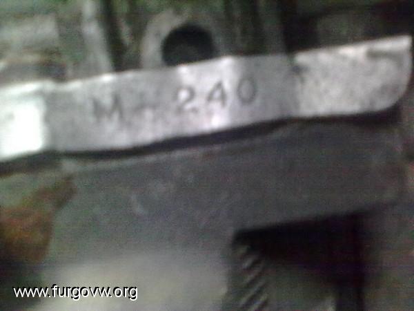

volksmaty
por cierto, el código es M240.saludos

Si lleva una plaquita con dos remahes,posiblemente sea un motor reconstruido(Mira si en la parte izq de la placa no lleva el logo de alguna empresa).La referencias que indica a my no me dice nada.Un saludo

volksmaty
hola amigos,gracias scoobydoot2,es una chapa de aluminio atornillada en los dos tornillos de la parte de fuera de la base del alternador,tapa la parte donde ba el numero de motor,levante la chapa y no ay nada grabado debajo,debajo de la polea del cigüeñal pone( motor fabricado en México ).
qué cilindrada sera?tendré que destaparlo y medir las camisas?en cuanto pueda pondré fotos.gracias a todos y muchas millas.

Si pones una foto seguro que te podremos decir que motor es.
Pero si pertenece a la fugo roja de tu nik es provable que sea un tipo 1, 1600cc

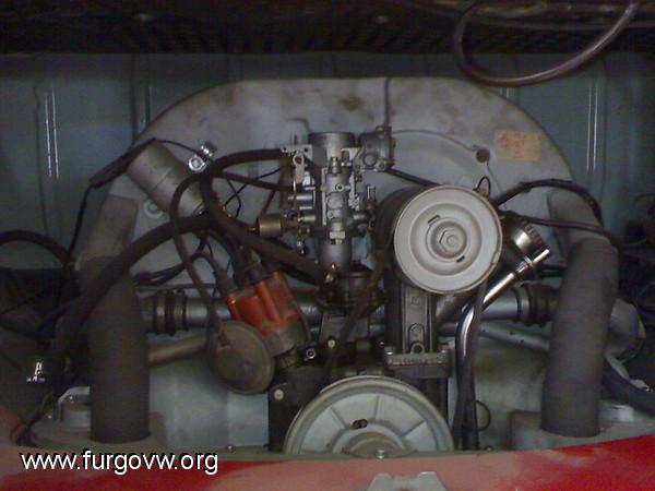

jotaerre
Agosto 02, 2011, 21:33:20 pm #10 Ultima modificación: Agosto 02, 2011, 21:37:29 pm por jotaerre
Si tu furgo es la T2a de la foto, a falta de saber el año, puede ser o bien un 1500 (codigo H) o un 1600 (creo que codigo B) simple admision.
Si la chapa fuera remachada, si sería un motor reconstruido por VEGE, pero esta chapa no parece como la que usan estos.
EDITO: Viendo las otras fotos, veo que tu furgo es una ´71, por lo que podria ser perfectamente el 1600. Al menos una ´71 que estuve viendo yo llevaba este motor, que si no vi mal en algun sitio ,empezó a montarse en el ´70, llevando antes el 1500. Si tengo un rato te lo miro, aunque esa chapa puede echar por el suelo todas la especulaciones.
¿Lo mas facil? Quitar una culata y medir.
volksmaty
hola a todos,muchas gracias jotaere,el motor lo e pillado ya desmontado,no se de a que vehículo pertenece,de todas formas quiero prepararlo para mi t2,me gustaría abrirlo y prepararlo de cero,empezando por el cigüeñal i acabando por el cableado,quisiera ganarle algunos caballos montandolo en empi o scots,alguien puede ayudarme?alguien con experiencia en el tema?vielas,casquillos,pistones,poleas,etc,etc.muchas gracias y buen agosto. .ereselmejor

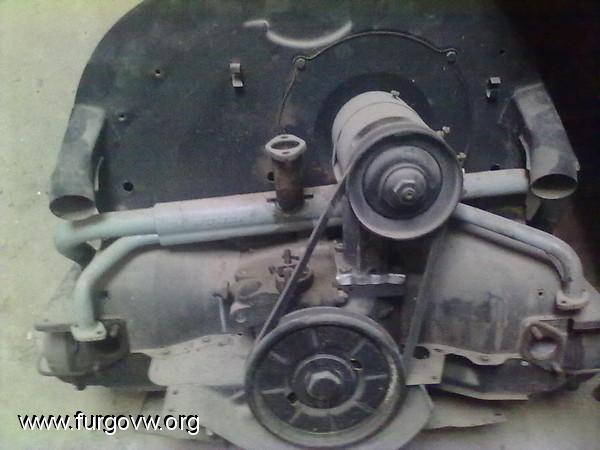

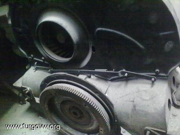

volksmaty
hola amigos, como podéis ver ya le eche un ratito al motor,esta en mui buenas condiciones,las vielas no tienen nada de holgura y los cilindros están nuevos,si que tiene una válvula pisada,esa seria su perdición,pero bueno lo vamos a resucitar je,je.le medí los pistones y tienen 85,5,según e visto por hay seria 85,5 por 85,5 por la pista que seria 69 por 4,1416=1584645,8 en resumen  1600.me gustaría tunearlo un poco sin salir mucho de lo original solo que furule bien,aver si me podéis echar una manita ya que de mecánica no se mucho.gracias y muchas millas.

volksmaty
hola hamigos ,algien me podria decir algo del motor,cual sera su año de fabricacion,[imghttp://www.dropshots.com/zoom.html?large=http://media10.dropshots.com/photos/918245/20110806/b_125107.jpg]http://[/img],creo que las bielas son mas fuertes que las que tiene el que tengo montado,http://www.dropshots.com/zoom.html?large=http://media9.dropshots.com/photos/918245/20110806/b_140118.jpg[/img]gracias y saludos
