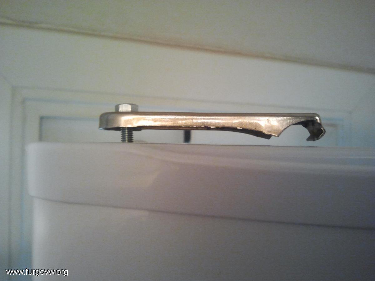

Por recomendacion de un forero cuelgo mi humilde brico aqui.
cierre para neveras, fuerte sencillo y util

keriw
pues no hace falta palomilla.  Te guento:
El tornillo de la parte de la nevera va bien sujeto a la nevera porque ya estava roscado, i a parte por debajo del abridor lleva una tuerca que lo aprieta.  Nose si me explico.
Es decir cuando quieras abrir la nevera, solo tienes de subir el pasador de la parte de la puerta, y girar el abritor con centro en el tornillo. Al cerrar igual y pones el pasador
Me explixo? el tornillo no se saca para nada

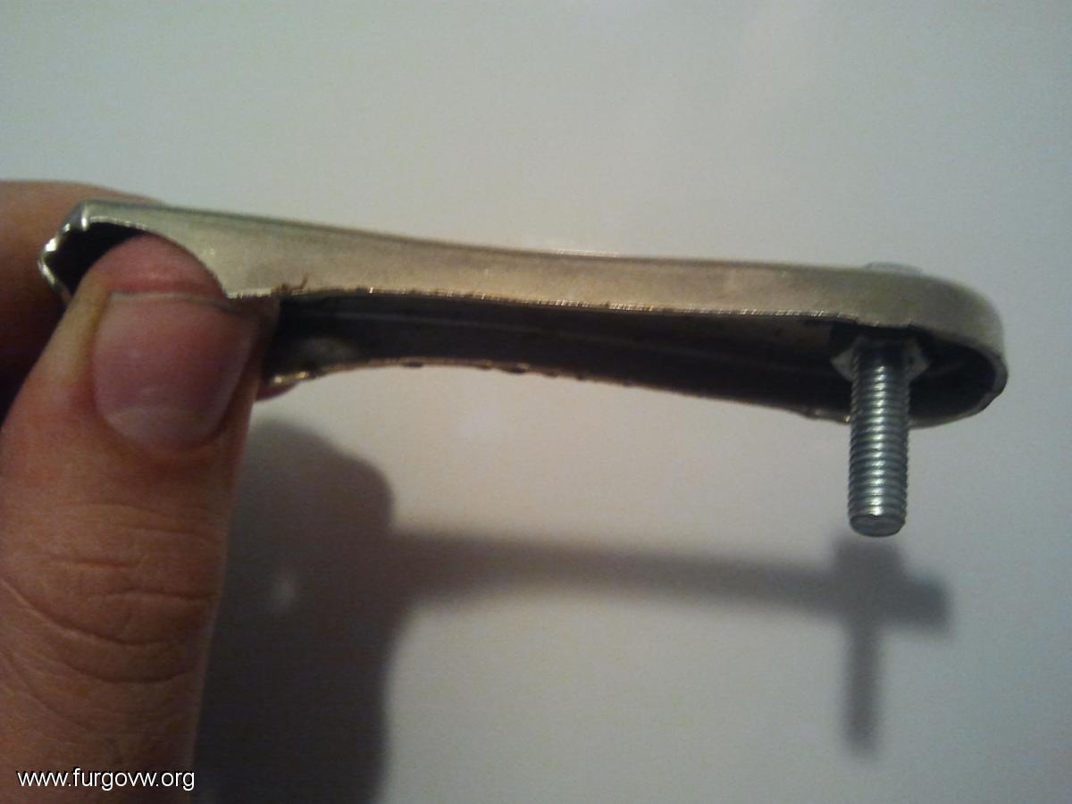

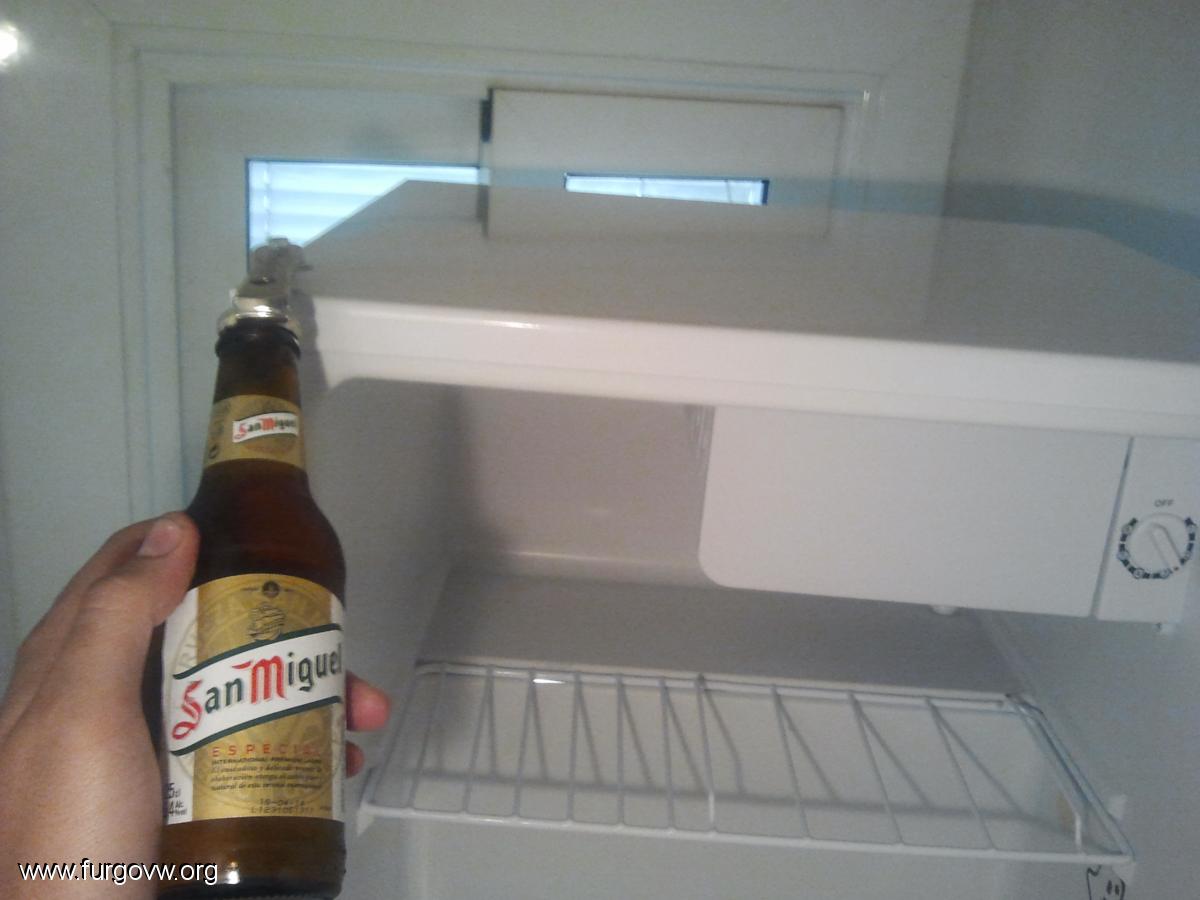

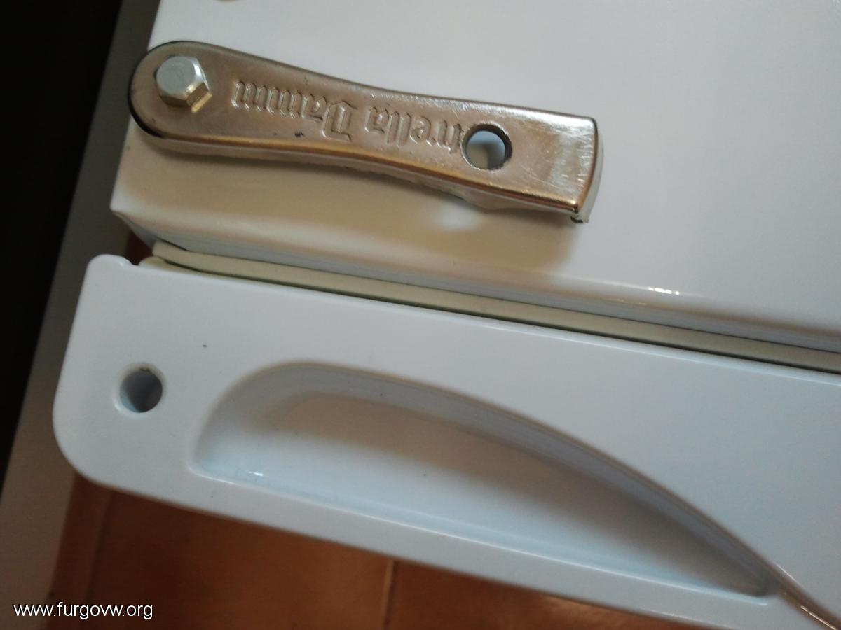

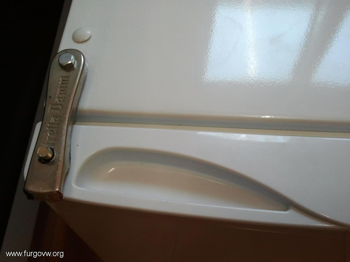

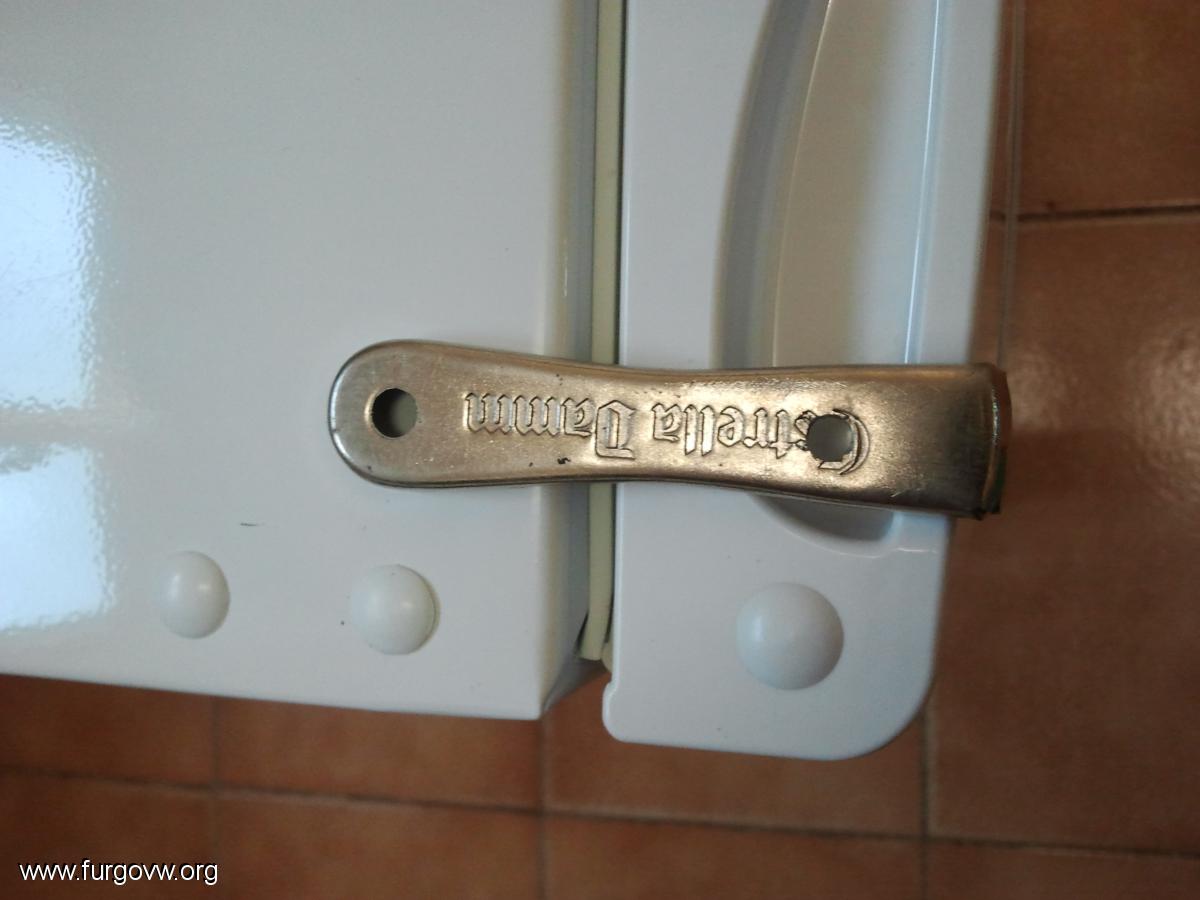

keriw
lo prometido es deuda a ver si con esto queda mas claro, como va sujeto el abridor
Come veis no ralla la nevera, queda una separacion
Esta tuerca por debajo hace de apoyo
Y aqui un ejemplo de su doble funcion
