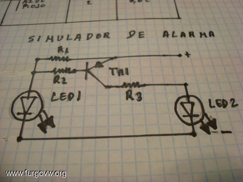

Os paso un cto simple para la obtencion de funcionamiento de dos diodos leds como simulador de una alarma conectada.
                                Cto electrico del simulador.

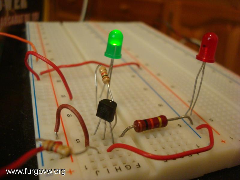

                                Simulador de alarma funcionando
Bueno espero que lo disfruteis es de lo mas sencillo, y de lo mas barato uno 2 euros, saludos campers

Que buena pinta tiene , yo puse uno en el coche hace algunos años , pero sin resistencias , .panico de positivo, interruptor, diodo y negativo.
El diodo lo compre en norauto y venia con el cable. Podría pasar algo por no tener resistencias?

También tenéis la opción de comprar un led rojo intermitente, una resistencia de 1k (para conectarlo a 12v) y un portaleds en cualquier tienda de electrónica, no creo que pase de 50 centimos y es exactamente lo mismo que os venden en fevert y todas esas tiendas, es lo mas sencillo y barato.... y un interruptor para encenderlo o apagarlo...
La conexión es sencilla, la patilla mas larga del led al positivo, y la otra mas corta al negativo, la resistencia la ponemos en la que nos apetezca, pero quedaros con la copla de la polaridad antes de cortar las patillas... y ya esta...

Normalmente se le debe de poner una resistencia ya que el diodo que es intermitente el rojo trabaja a 1,5v, yo le pondria una resistencia de 1000ohmios, saludos campers.
