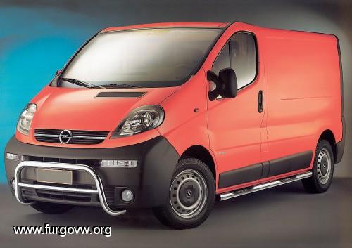

Hola gente, he visto en lidl, que ahora venden los pasamanos estos de inox y me ha pasado por la cabeza hacer unos estribos para la furgo, sabeis si alguien ya lo ha echo y si es factible?
Gracias!
La idea seria conseguir algo por el estilo.
