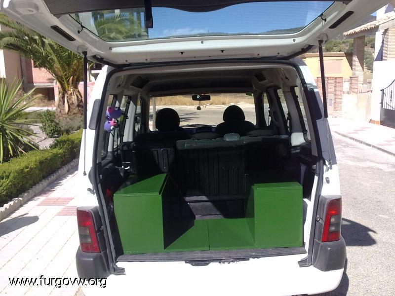

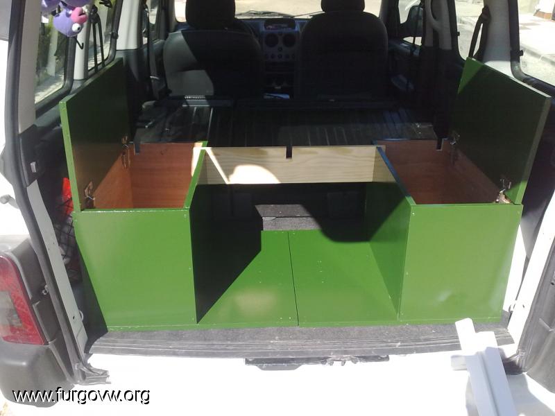

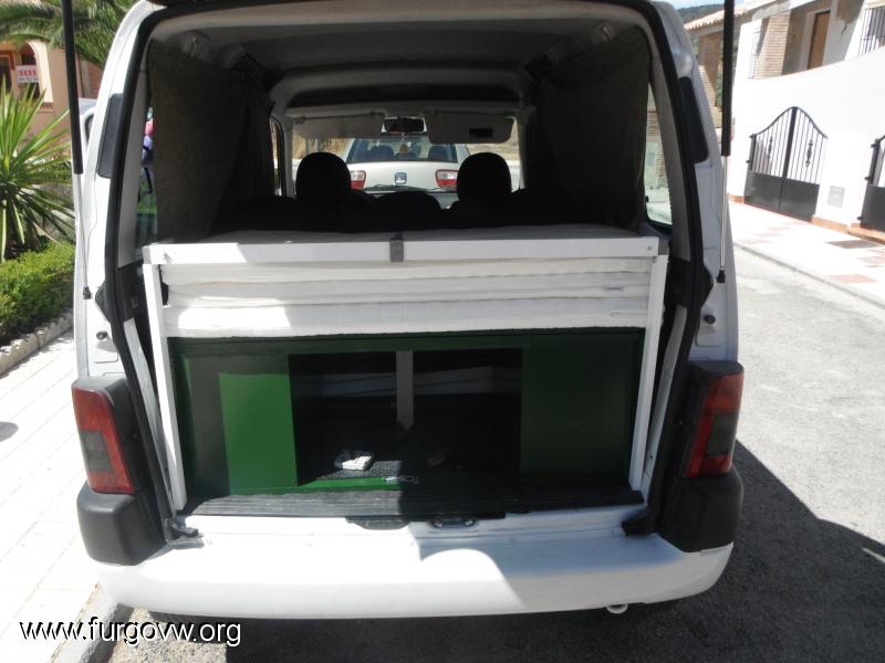

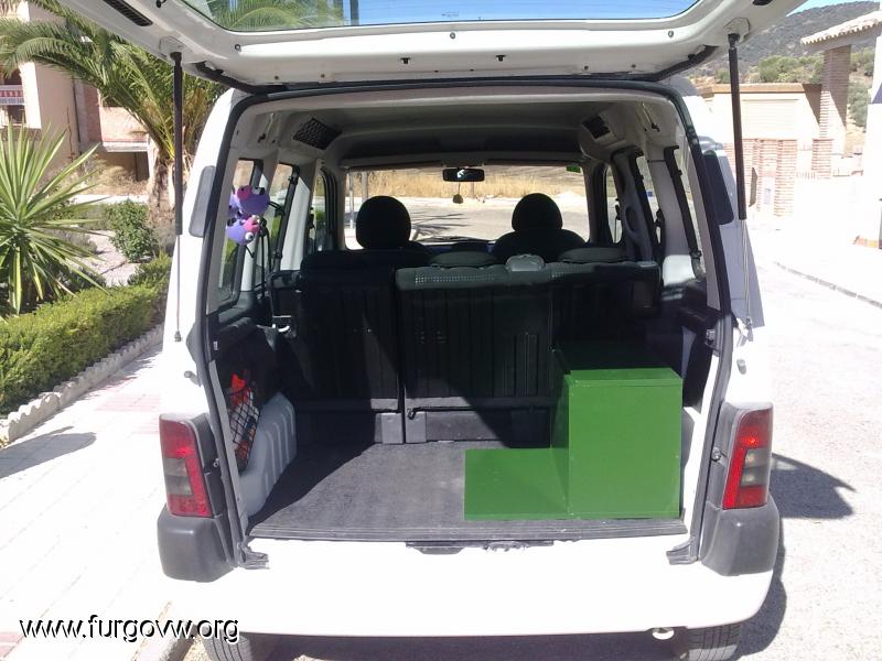

AQUI PARA LOS NUEVOS PODAIS VER EL ESPACIO QUE TENEMOS EN NUESTRA MINI CAMPER

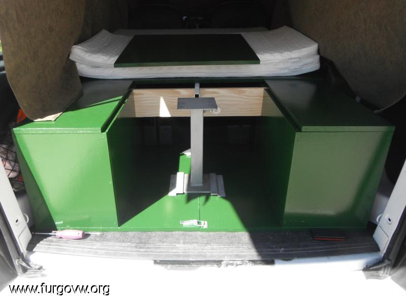

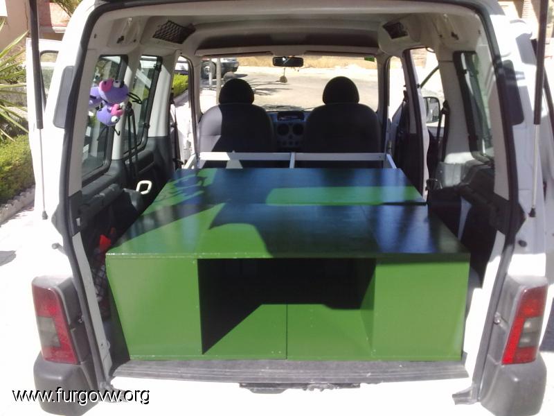

EN PRIMER LUGAR DECIR QUE LOS CAJONES VAN SEPARADOS PARA SU MEJOR MANIPULACION

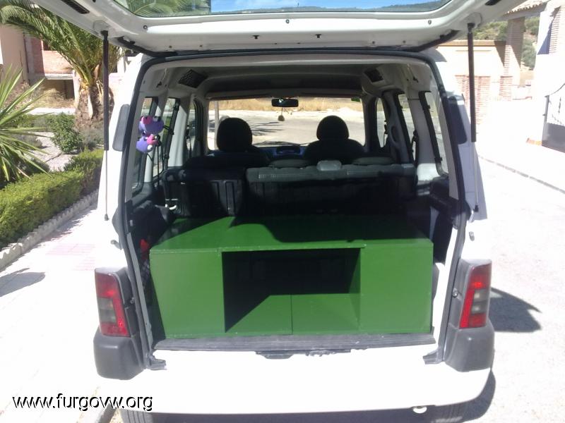

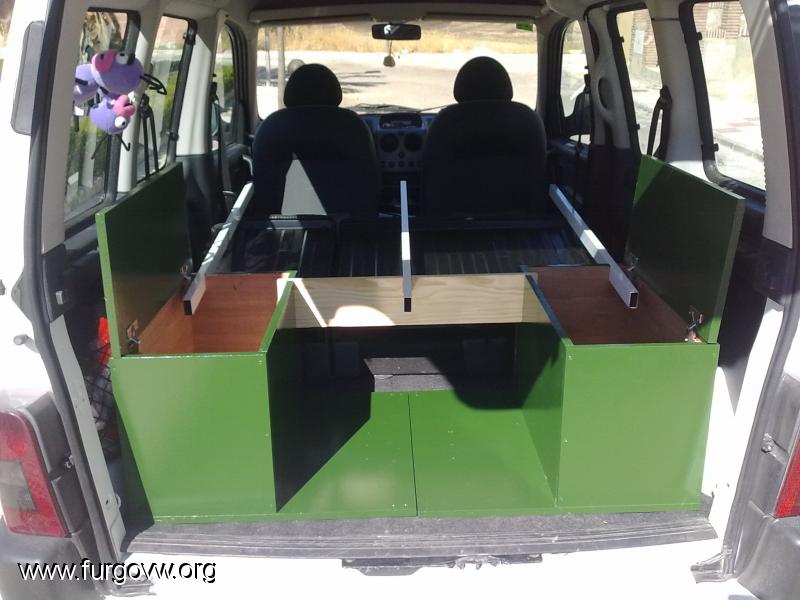

A CONTINUACION METEMOS EL SEGUNDO CAJON
Y LA TABLA CENTRAL LA CUAL NOS VA A SERVIR COMO MESA CON UN SOPORTE ARTESANAL EL CUAL VEREIS MAS TARDE
EN UN PRINCIPIO NO TENIA ESA TABLA CENTRAL PERO FUE NECESARIA PONERLA YA QUE LOS TABLEROS SE VENCIAN POR EL CENTRO CON EL PESO PERO HE DE DECIR QUE TODO TIENE REMEDIO ;D

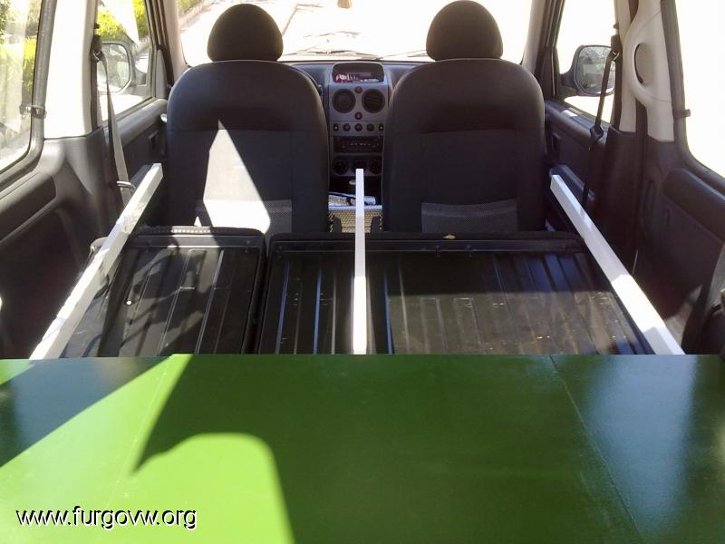

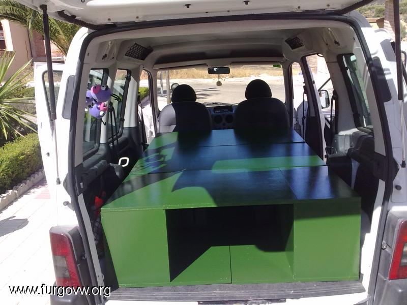

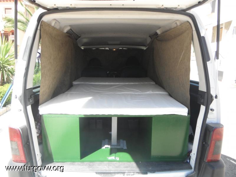

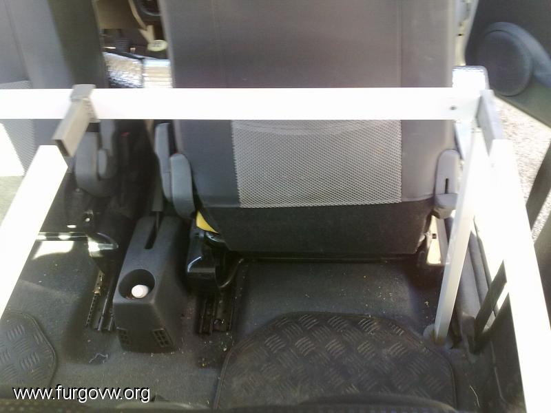

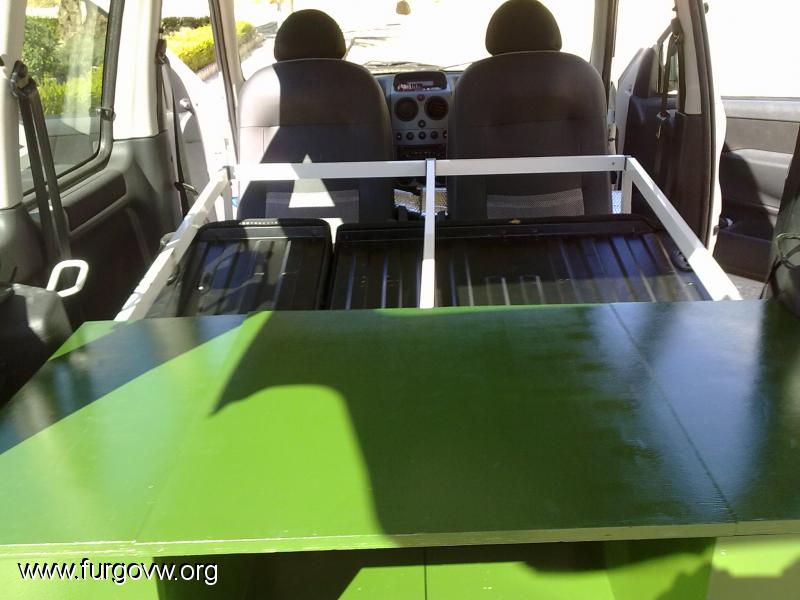

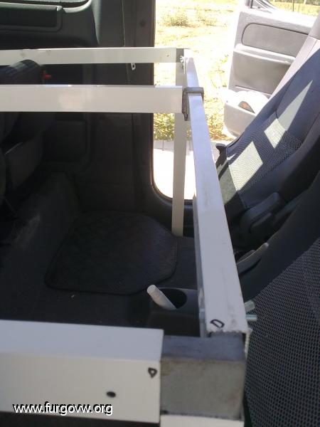

AKI SE PUEDE VER CON ESTAS TRES BARRAS DE ALUMINIO YA CASI TENEMOS HECHA NUESTRA ESTRUCTURA
BUENO ESTA ESTRUCTURA LA PONGO YA MONTADA POR QUE EN VERDA NO ES NECESARIO DESMONTARLA YA ENTRA PERFECTAMENTE ENTRE EL CAJON Y LA PUERTA Y A LA VEZ ES MAS FACIL LUEGO PARA MONTAR LA CAMA YA QUE TENEMOS SIEMPRE ESTE TRABAJO HECHO, TAMBIEN PODEIS OBSERVAR LAS DOS BARRITAS ENCIMA DEL CAJON QUE SERAN LOS PIES DE ESTA ARMAZON

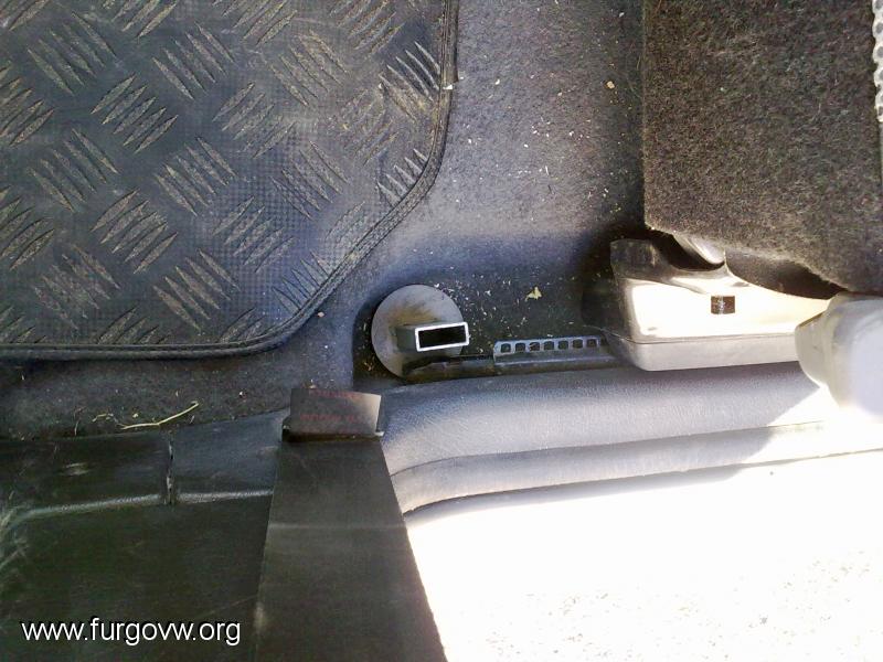

PUES AKI ES DONDE VAN LOS PIES DE LA CAMA EN UN LADO Y EN OTRO, (PERDONAR LA ROÑA QUE TIENE EL SUELO DE LA FURGO .meparto .meparto)

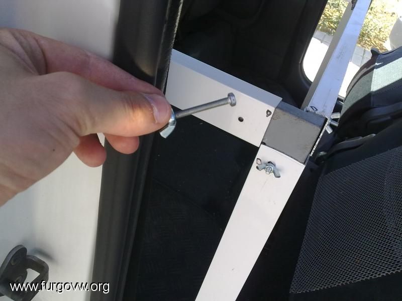

METEREMOS LA ESTRUCTURA EN LOS PIES Y EN LA TRAVIESAS, EN ESTA PODEIS VER TAMBIEN LA PIEZA CENTRAL CON PLETINAS Y UN TROZO DE UN PIE NO SE SI OS HABEIS FIJADO QUE UNO ERA MAS CORTO QUE EL OTRO, PUES ES POR ESTO TUBE QUE AMPUTAR JEJE
PUES UNA VEZ MONTADO TODO PROCEDEMOS APONER TORNILLO CON ROSCA PALOMETA PARA MAYOR RAPIDEZ

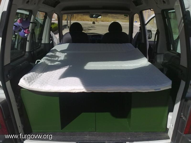

BUENO PUES YA SOLO QUEDA IR METIENDO LAS DOS TABLAS QUE COSTITUIRAN LA CAMA AL COMPLETO
PUES AKI ESTAN LO COLCHONCITOS DEL IKEA RECIEN SACADITOS DEL PLATICO, POR CIERTO HACEN UNA BUENA CAMA COMODA PARA DORMIR

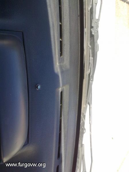

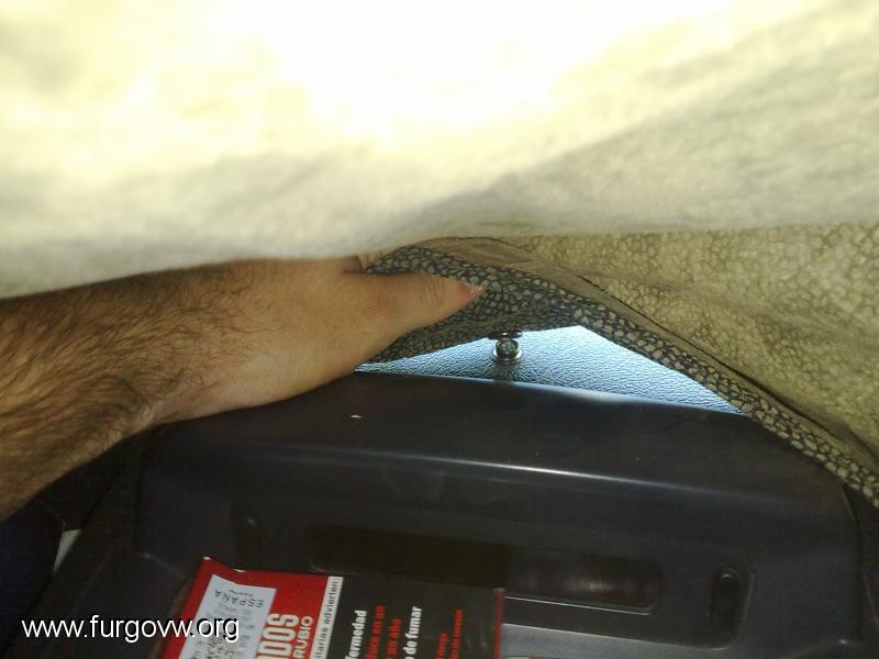

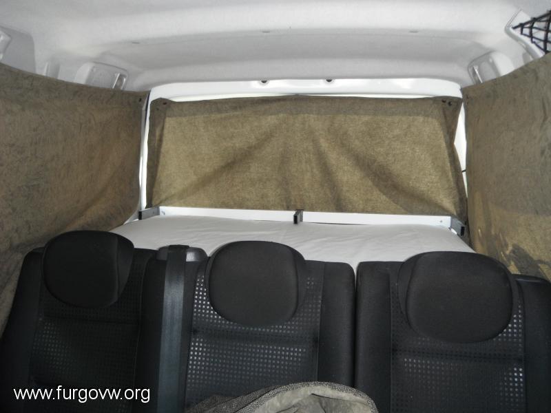

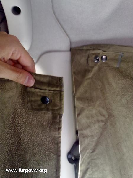

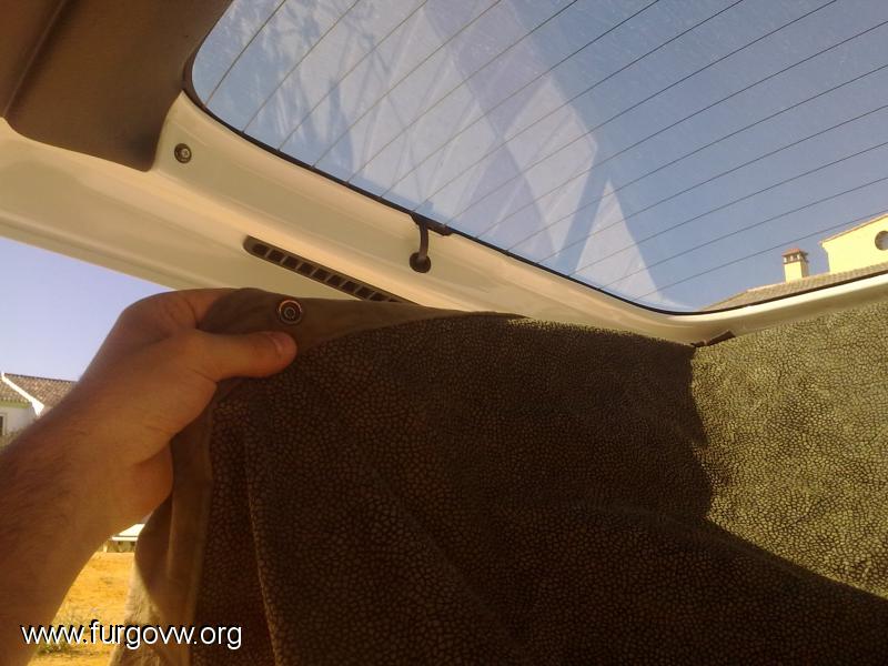

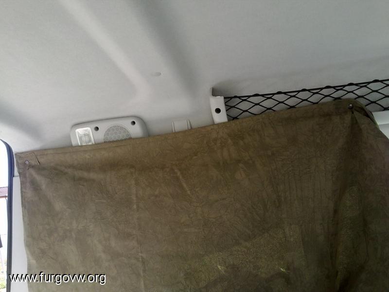

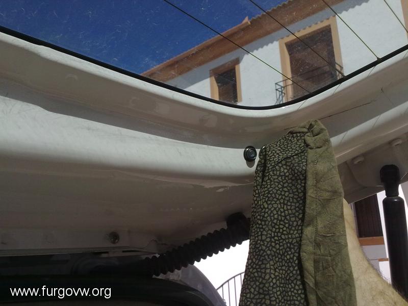

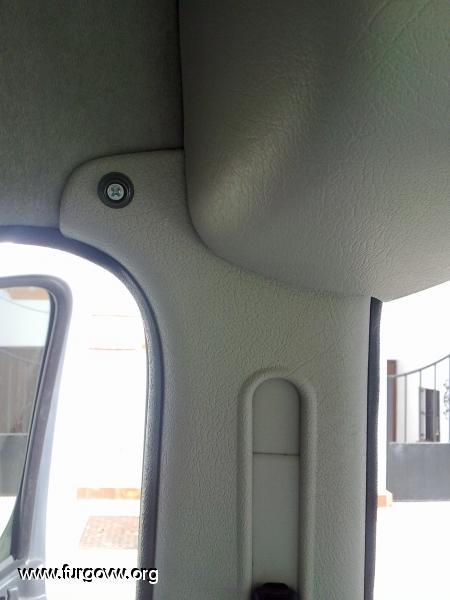

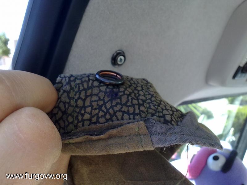

COMO OS COMENTE HE HECHO LOS AGARRES DE LAS CORTINAS CON CORCHETE MANERA FACIL Y RAPIDA PARA PONER Y QUITAR LAS CORTINAS Y ENCIMA CASI NO SE VEN, SON SUPER DISCRETOS, AKI SE VE COMO EN LA PARTE ALTA DE LA LUNA TRASERA EN EL JUNKILLO, SE VEN TRES DE LOS CORCHETES
AKI JUSTO DONDE TERMINA EL PLASTICO TRASERO BLANCO

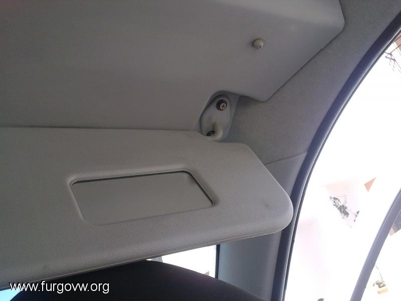

APROVECHANDO LOS TORNILLOS DE LOS QUITA SOL

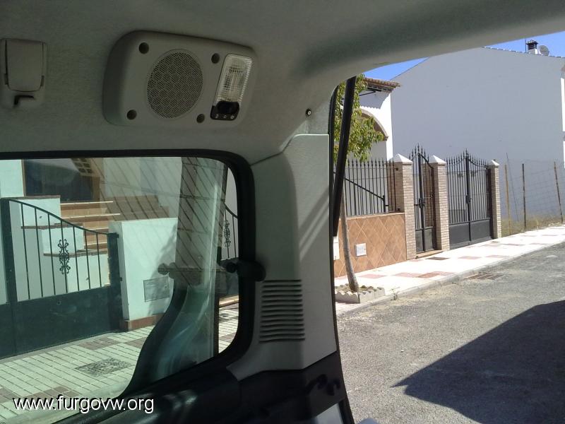

Y OTRO JUSTO DETRAS DEL RELOJ DE LA LUNA DELANTERA

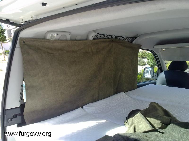

Y AKI TENEMOS LAS CORTINAS QUE HA FABRICACO LA SUEGRAAA .palmas .palmas

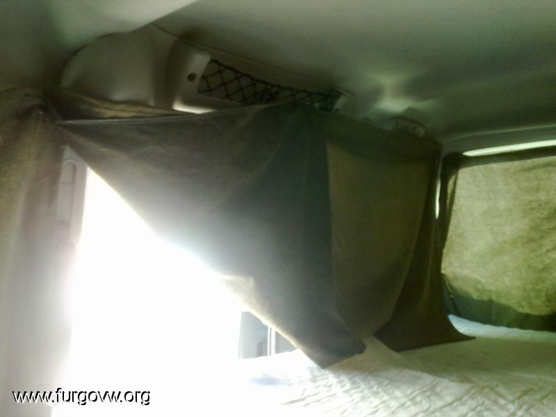

PUES ESTO QUE VEIS AQUI ES LA MANERA DE NO TENER QUE LLEVAR LAS CORTINAS SUELTAS EN LA PARTE DERECHA DE LA FOTO SE VA QUE LA CORTINA QUE TAPA LA VENTANILLA DEL CONDUCTOR DISPONES DE DOS CORCHETES UNO PARA FIJARSE ASE MISMA EN EL CORCHETE DE ENCIMA DEL CINTURON Y OTRO CORCHETE EN LA TELA PARA FIJAR LAS CORTINAS DE LAS VENTANILLA DE ATRAS, ESTO ESTA PENSADO DE TAL MANERA QUE SI NOS TENEMOS QUE MOVER Y NO QUEREMOS QUITAR TODAS LAS CORTINAS SOLO QUITAREMOS LAS DE ALANTE DEJANDONOS DE NUEVO EL CORCHETE LIBRE PARA ENGANCHARLO EN LA TELA DE LA PARTE IZQUIERDA
Y CON ESTE CONSEGUIMOS QUE LA CORTINA NO SE PONGA DE FORMA VERTICAL POR SU PROPIO PESO
ASI DE ESTA MANERA TAN FACIL TENEMOS CERRADA TOTALMENTE LAS FURGO Y ASU VEZ SE PUEDEN LEVANTAR RAPIDO POR LA PARTE DE ABAJO PARA DESCONFIADOS COMO LIBRE QUE ME COMENTABA QUE EL PREFERIA VER LO QUE HAY FUERA .meparto .meparto

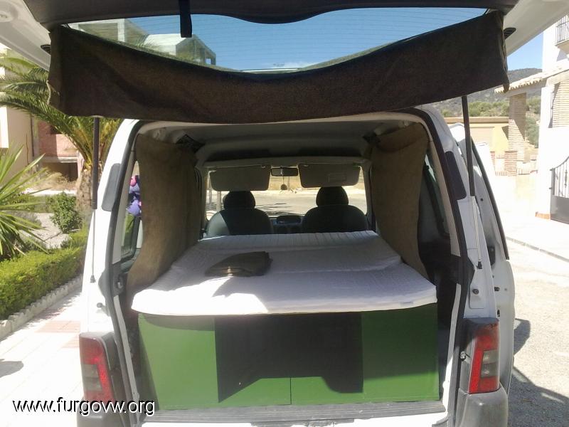

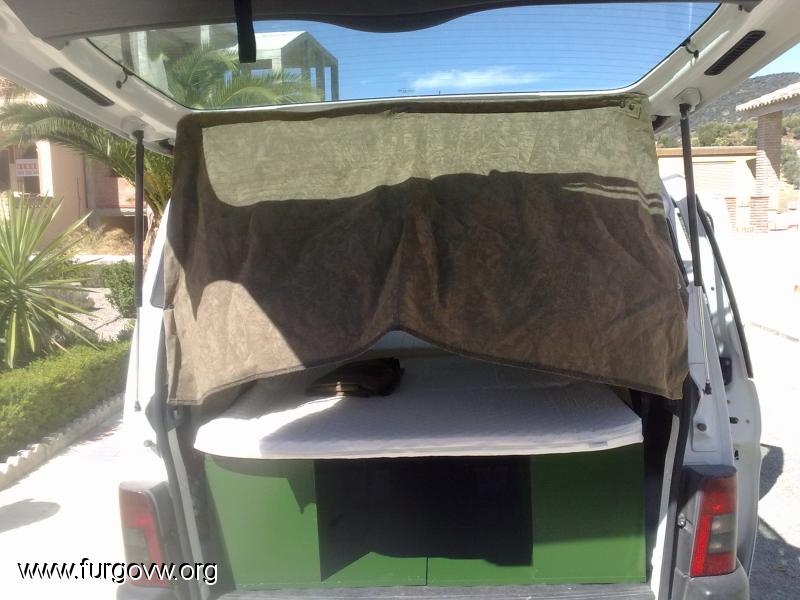

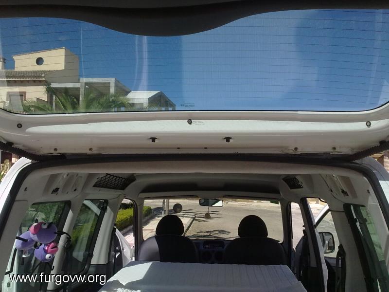

Y AKI LA PARTE TRESERA
A PARTIR DE ESTE MOMENTO SOLO DISPONGO PARA SALIR DE LA PUERTA LATERAL YA QUE LA PUERTA TRASERA NO TIENE MANERA DE ABRIRSE. EN PRIMER LUGAR POR QUE NO TIENE MANETA POR DENTRO

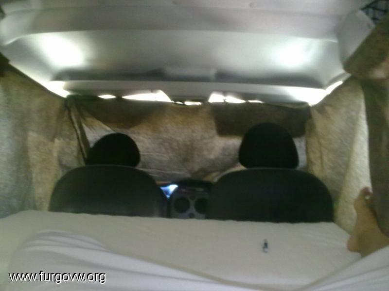

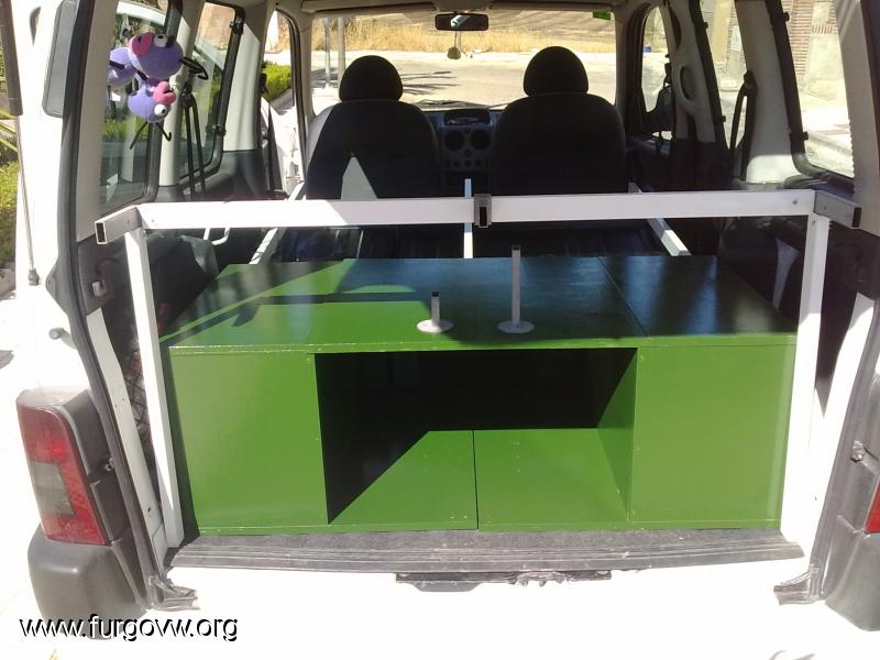

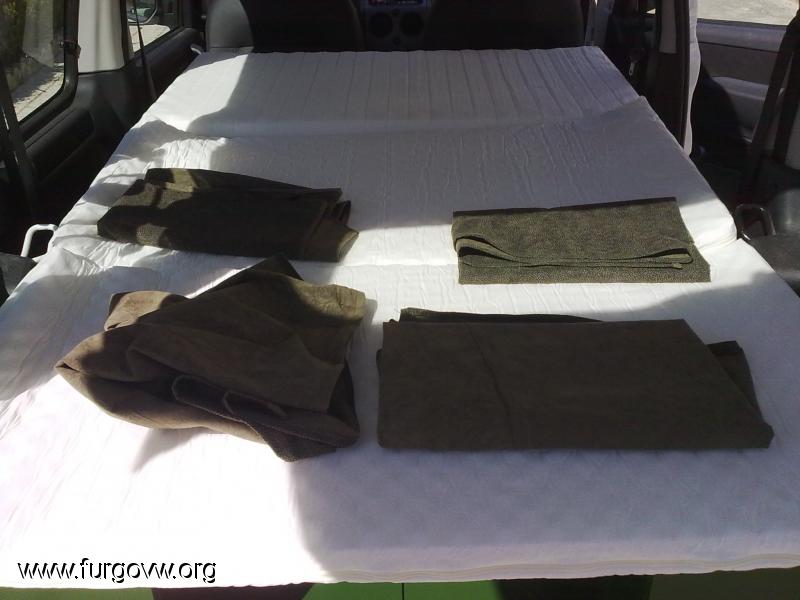

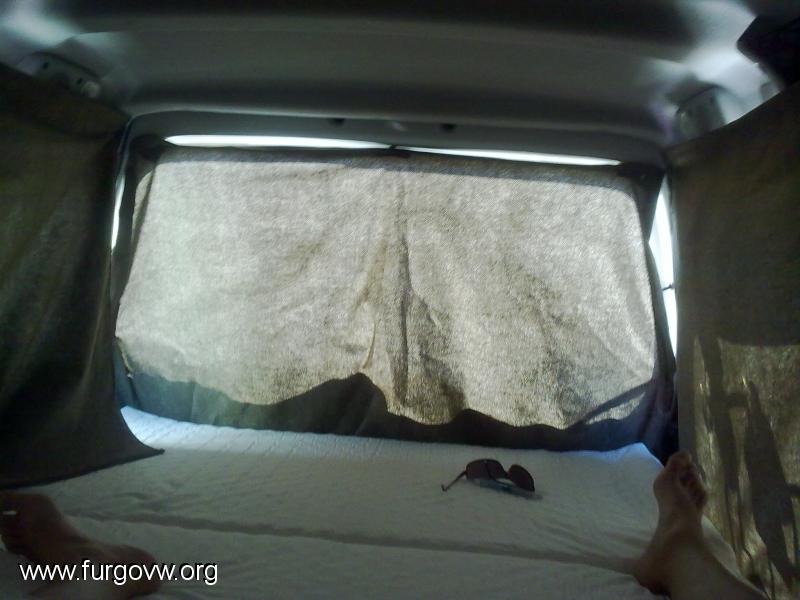

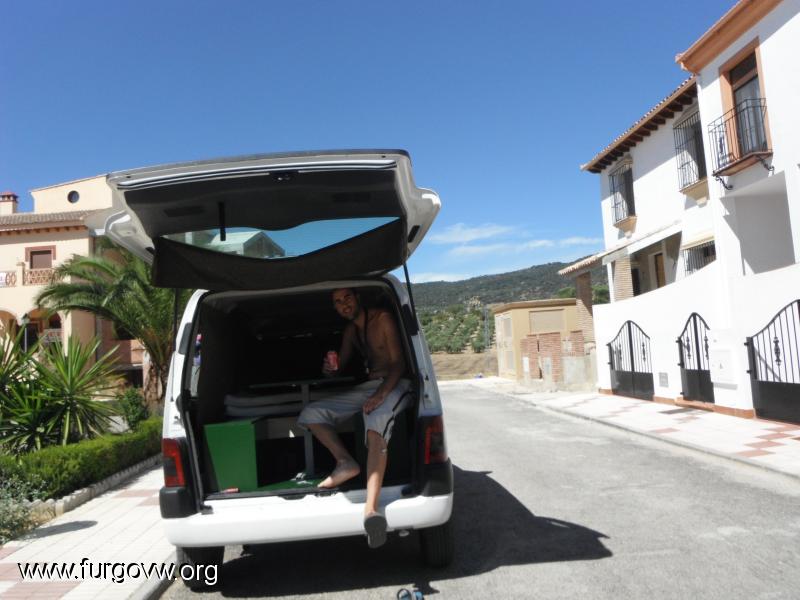

ASI QUE ESTE SERIA EL MONTAJE FINAL PARA DORMIR, PERO SI TE QUIERES TOMAR ALGO Y ESTA LLOVIENDO FUERA, PUES..............

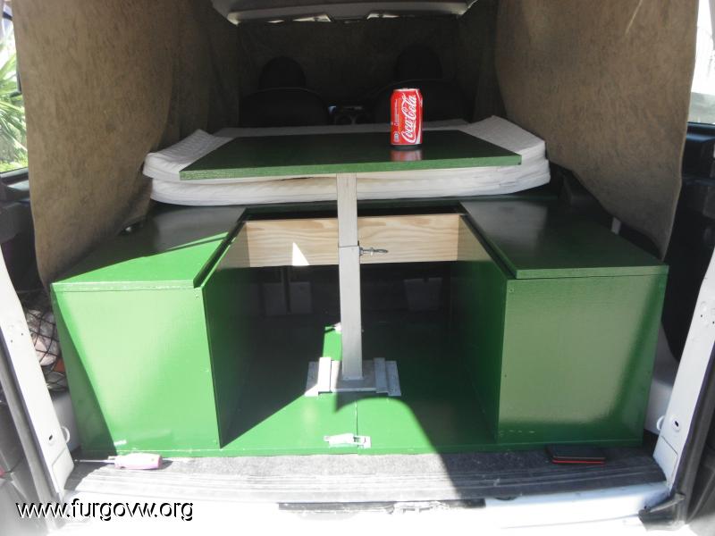

solo tenemos que subir este soporte del cual os hable al principio
y ya tendriamos nuestra mesita la cual se puede sacar perfectamente a la calle
ASI QUE ESTO ESTO Y POR ULTIMO COMO VEREIS LAS BARRAS QUE HACIAN LA CAMA SE QUEDAN ENTRE EL CAJON Y LOS ASIENTO, EL CASO QUE QUERAIS VER COMO SERECOGE SOLO TENEIS QUE VER EL HILO ALREVES .meparto .meparto .meparto

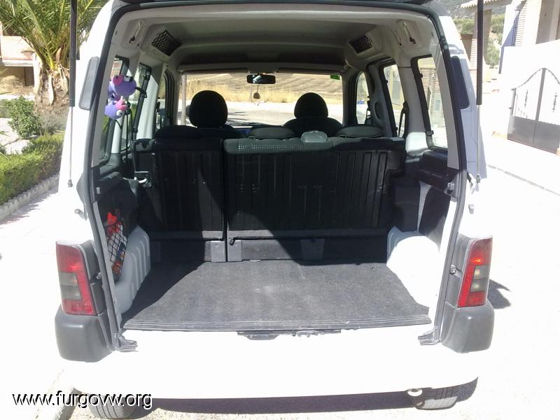

ASI QUE AQUI OS PONGO EL ESPACIO QUE OCUPA TODO ESTO RECOGIDO
¿NO QUERIAIS FOTOS? PUES AHI ESTAN TODAS ESPERO NO HABERME ENRROYADO MUCHO PERO CREO QUE ASI LO VEREIS CLARO TODO
