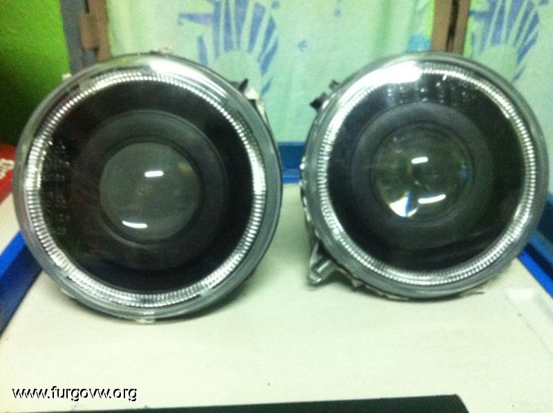

bueno al lió cuano hice el pedido de los 14 pares de faros 2 pares venían rotos un par tenían los cristales rotos y la otra pareja tenían rota las parábolas entonces me puse a maquinar....................y dije de aquí saco algo me fui al concesionario ve en huelva y me pille un par de faros bixenon originales de un golf v de un siniestro que estaban machacaos pero que tenían las lupas intactas con su correspondiente motorcito encargado de hacer el cambio de cortas a largas
coji los faros anjel eyes con los cristales rotos y deje la parabola limpia para aprovecharla ,ahora viene lo difícil despegar los cristales sin romperlos para eso metí los faros en el horno durante 4 minutos a 200grados y despegue la parabola sin problemas

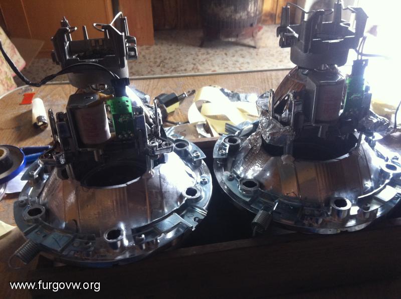

esto se corto tras medir la profunidad de la lupa para que no roce en el cristal cuando lo coloquemos en la parabolaponemos las lupas boca abajo pero tansolo pegado por dos puntos a modo de visagra mas adelante explicare para que an e acer visagra las lupas soble las parabolas

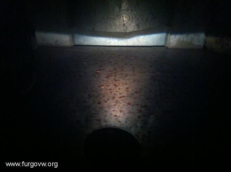

loprimero que tenemos que hacer es un soporte para fijar el faro en el suelo tal como viene de la casa osea nuevo y sin manipular  y que este siempre situado en el mismo sitio alumbrando a una pared.hacemos unas  marcas en el suelo y con mucho cuidado de no moberlo   le damos corriente con una bateria y marcamos en la pared el corte de luz con cinta desiba
las lupas pegadas a la parabolas a modo de bisagra se ponen en el soporte en las marcas del suelo y se mete corriente cuando la lupa coincida con el corte de luz marcado con cinta coincidan lo pegamos bien ,esto es para que los faros puedan regularse bien y no alumbren mal que mal me explico

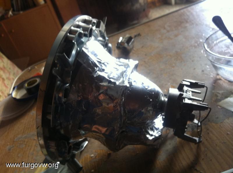

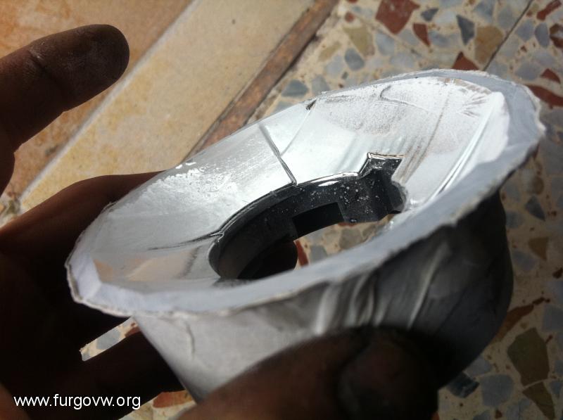

una vez que tenemos las 2 parabolas unidas a las lupas perfectamente niveladas procedemos cubrir la lupa tanto por delante como por detras con cinta de aluminio utilizada para chimeneas de manera que quede  fuerte y con cuerpo quede algo asi
y asi por detras
una vez echo esto cojemos sellante de carrocerias de carrocerias el que aplica a brocha y se le da a la parte trasera muy generosamente para que quede bien estanco

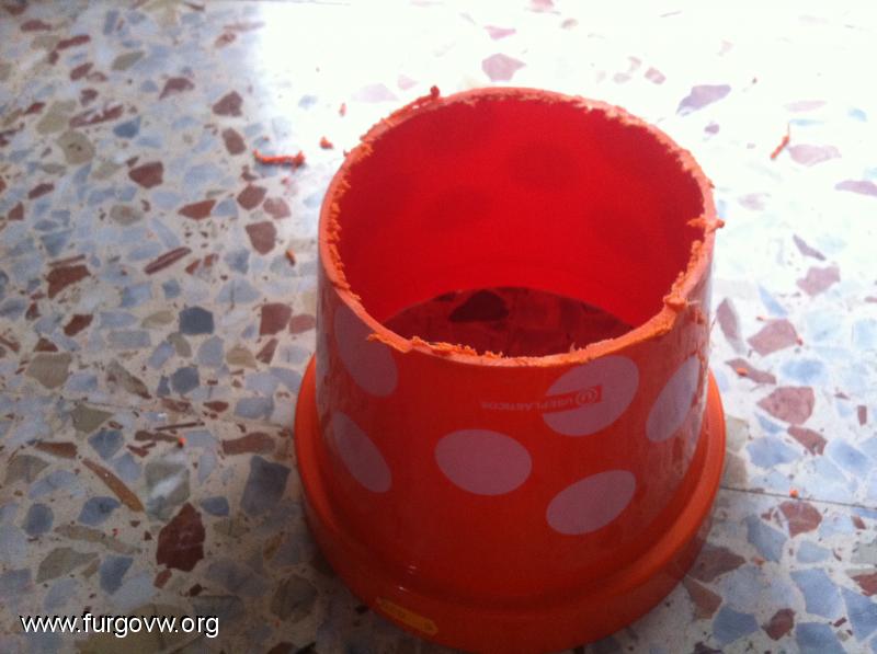

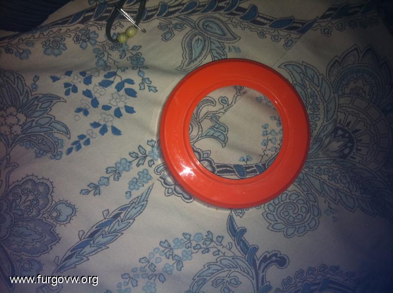

una vez echo esto yo pinte la parabola negra y coji unos maceteros de plastico de polipropileno  .palmas que vi en el chino del barrio vinieron perfecto para hacer el enbellecedor de la lupa  :roll:[/img]

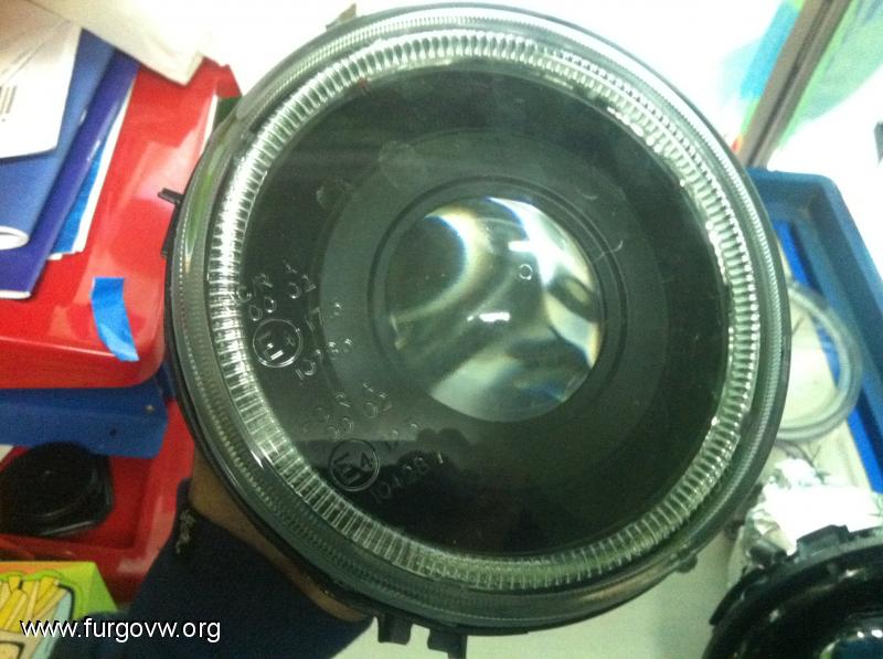

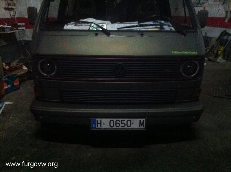

la pena es que no hice fotos de todo el prollecto detalla,la pieza sacada de la maceta la pinte negra y este es el resultado despues de pegar los cristales con sellador adesivo de poliuretano y ponerlos led en  la posicion  han quedado estancos pondre fotos de como alumbran con el kit de 6000k .panicoespero que os gusten pondre fotos de como alumbran

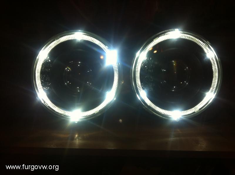

aqui una de la luz de posicion
