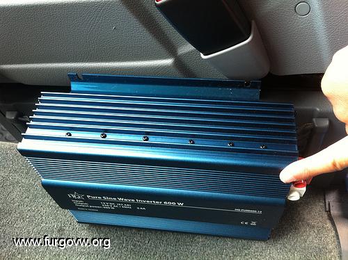

jracing64
Cita de: ENANO en Julio 27, 2011, 00:16:30 am
No tengo ninguno de buestros inversores pero igual la manera de la k puse el mio os da alguna idea......
justo ahi es donde le queria colocar pero no me entra ya que me queda un trozo fuera y colocarlo en el lateral del asiento tampoco ya que me roza al girar el asiento... a ver si mañana coloco unas fotos.  para que veias como queda!
Muchas gracias por vuestra ayuda  .sombrero .sombrero

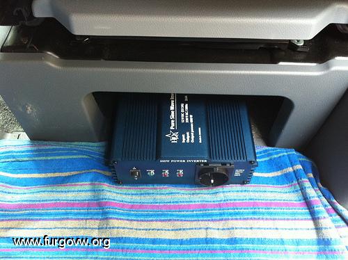

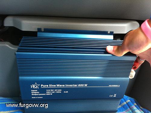

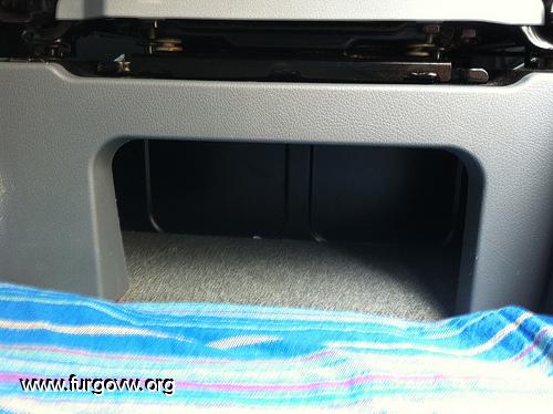

jracing64
Julio 27, 2011, 15:05:36 pm #7 Ultima modificación: Julio 27, 2011, 15:19:14 pm por jracing64
Este es el hueco que hay debajo del asiento del copiloto y donde pensaba colocar el inversor
IMG_0580 por jracing64, en Flickr
y asi es como quedaria....sobresale demasiado no?
IMG_0581 por jracing64, en Flickr
tambien pense colocarlo en el lateral del soporte del asiento pero sobresale del soporte y no podria girarle...

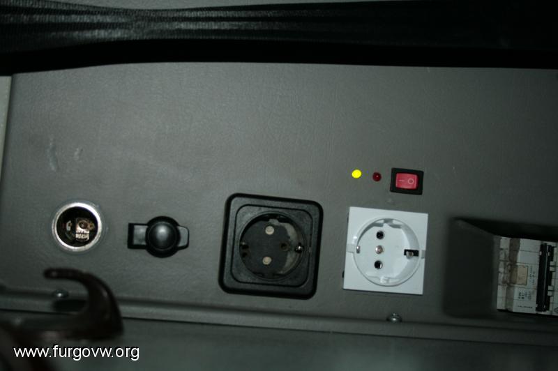

pareja d3
Yo lo he metido donde la 2ª bateria en la cali t4, desmontando en interruptor, leds y enchufe y llevandolos al panel de fusibles. Es pasar 6 cables por detras de la cocina, hacer los agujeros y conectar
Es algo de currelo pero queda de pm integrado
Conviene no poner los cables que van a la bateria muy largos (creetelo xq no se la explicacion)

pareja d3
El mio va con la carcasa entera, pero faltando los huecos que dejan el interruptor, enchufe y leds. Es uno que vendian en el Leroy de 750 por unos 120 euros, ni idea de las medidas pero entra tan justo que le puse un solo tornillo y no se menea nada. Ya no lo comercializan. Hay algún brico por el foro de como montarlo asi.

ENANO
Cita de: jracing64 en Julio 27, 2011, 15:05:36 pm
IMG_0582 por jracing64, en Flickr
IMG_0583 por jracing64, en Flickr
voy a intentar quitar el asiento y ver si puedo hacer sitio de alguna manera junto a la bateria
si cortas la separacion del hueco del asiento igual te entra...........

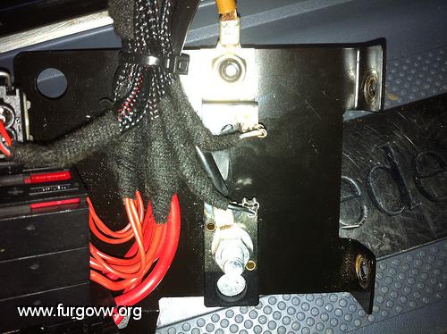

jracing64
Hola despues de colocar los cables en sus respectivos bornes de la bateria he ido a meter la 2ª bateria en su correspondiente hueco y ha debido de rozar algun borne con algo ha saltado un chispazo y se ha quemado una especia de chapita que esta junto con los fusibles, alguien sabe lo que es? espero no haber liado nada gordo...yo pienso que debe ser una especia de fusible.
Aqui os dejo la foto
