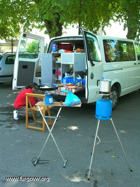

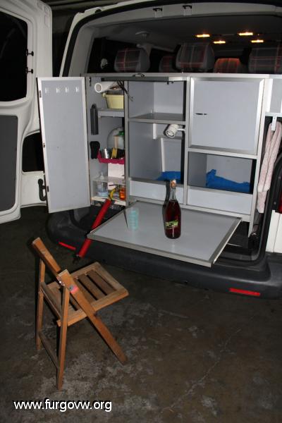

Ya lo veis, como el mueble del comedor de casa, todo al abasto y con un buen nivel de acabados.
La mesa sale para fuera  y queda montada sin ninguna pata, debajo estan las 3 sillas. Si llueve tenemos un abance y si pega frio comemos dentro.

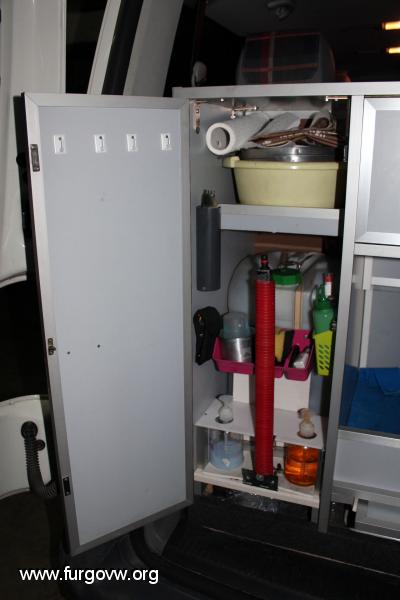

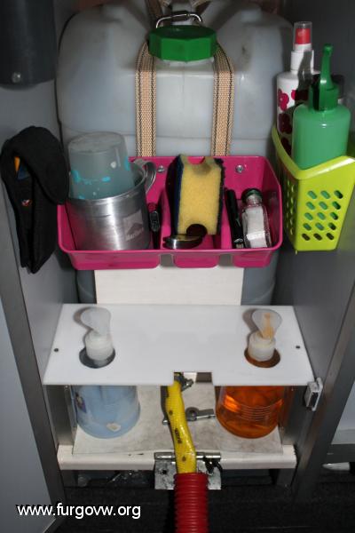

Detalle de la izquierda, arriba platos, palangana, devantal, etc.

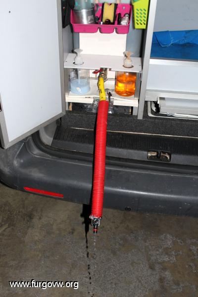

A bajo el deposito del agua, 30 litros, de llenado rapido con un embudo de mi fabricacion.
Podeis ver los dos dispensadores de jabon montados sobre Metacrilato, uno para el lavaplatos y otro para las manos.
El tubo de gris de PVC es para los cubiertos.En el medio, encendedores, estropajos...
Os gusta?
El tubo rojo bascula para adelante y tiene su grifo para regular un chorro bien fino de agua, para dosificar más, que cae por grabedad, luego otra vez para arriba.

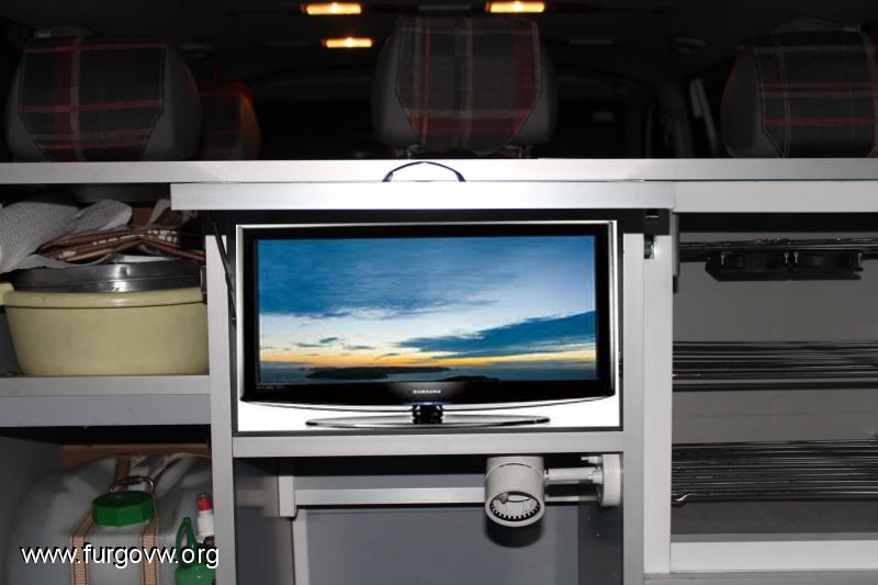

En el medio la pantalla, tv, dvd, google, pelis, fotos, tiene TDT y una antena exterior.

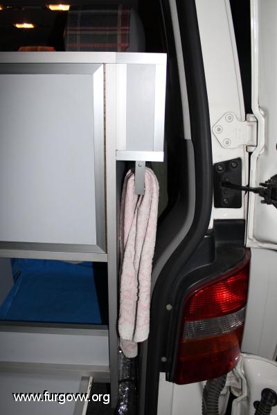

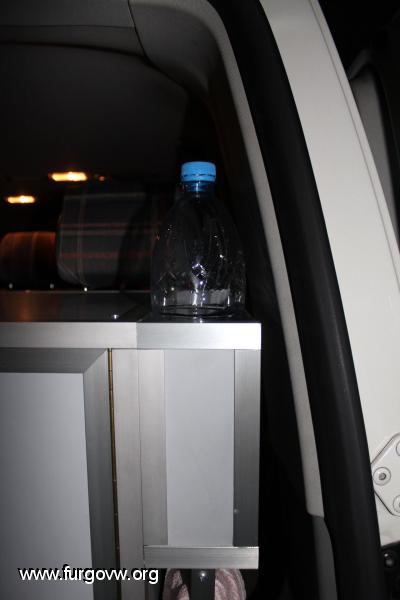

Más detalles, fijaos en los acabados y las entregas de aluminio con el tablero, aquí tenies el toallero y arribar botellero para 4 botellas de agua de 1,5 litros.
Asi es como quedaria montado, la mesa, fuerte y estable, para tres, sale de dentro como un cajón, las sillas abajo, todo recogido en un momento y todo a la mano rapidamente.
El botellero
