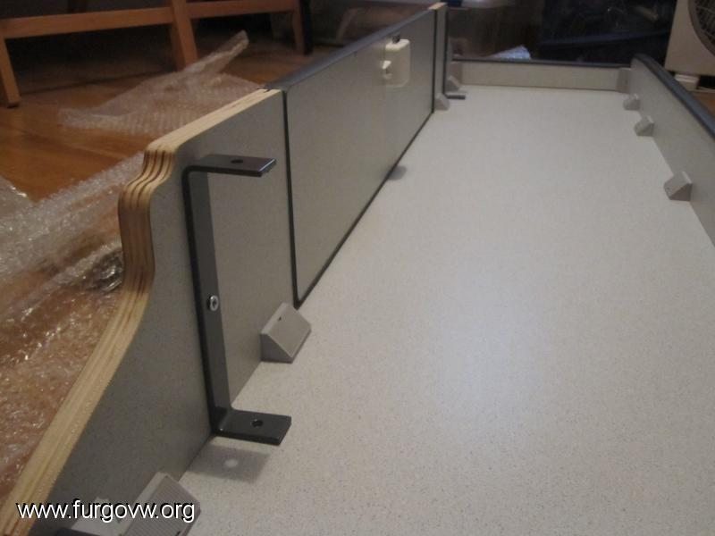

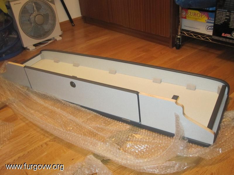

El mueble lo he comprado en T4-kontor. Es para una VW T4 Multivan con techo elevable Westfalia. Para este modelo encaja perfectamente. Estas son la fotos del mueble montado:

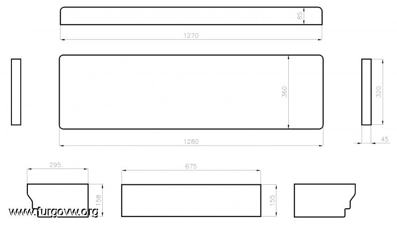

Las medidas son estas:

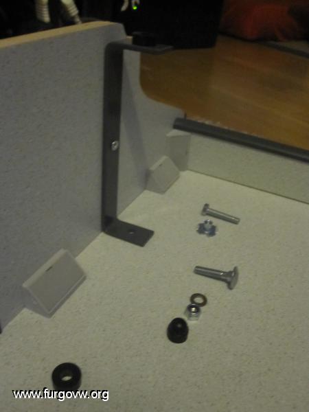

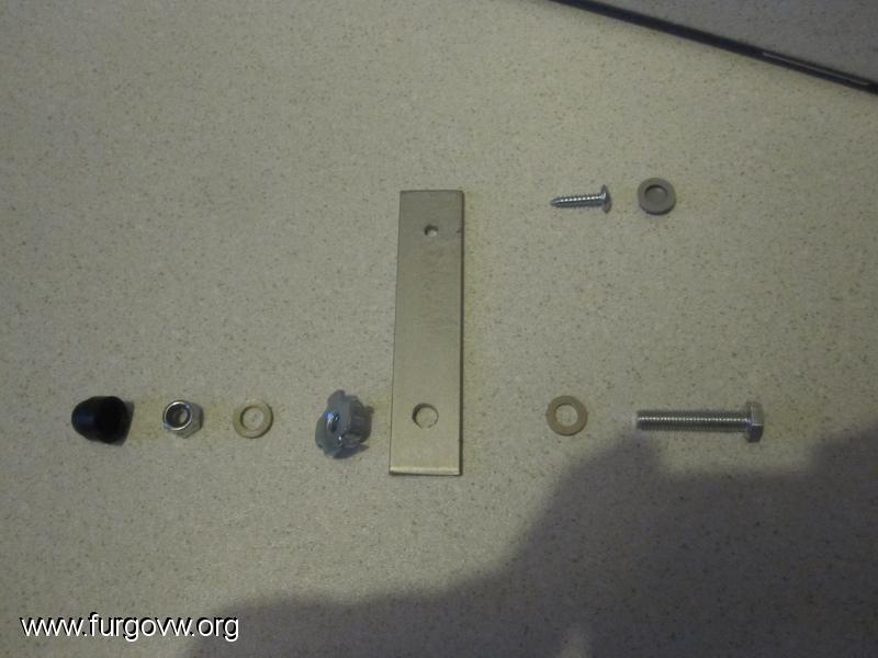

Y el sistema de anclaje al techo:

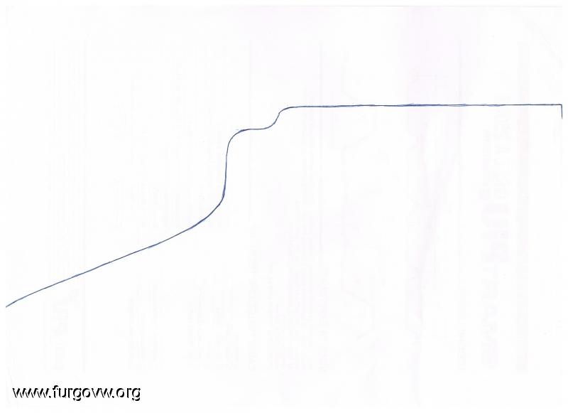

Para la pieza curva he sacado esta plantilla. Imprimiendo la imagen en un A4 debería quedar bien.

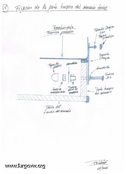

La parte trasera va cogida con tornillos rosca-chapa al dintel de chapa del portón

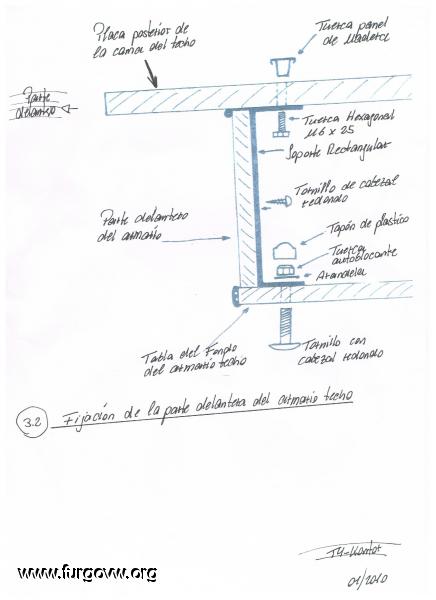

La parte delantera va cogida al tablero de la cama superior con esta pieza:

Tened en cuenta que las medidas son para una Multivan T4 con techo. Para una Multivan sin techo supongo que las piezas laterales del frontal habrá que modificarlas.
Y la fijacion de la parte frortal no se podrá hacer al la cama superior. Creo que hay que hacerla a los laterales. La parte trasera sí que se puede hacer igual.
