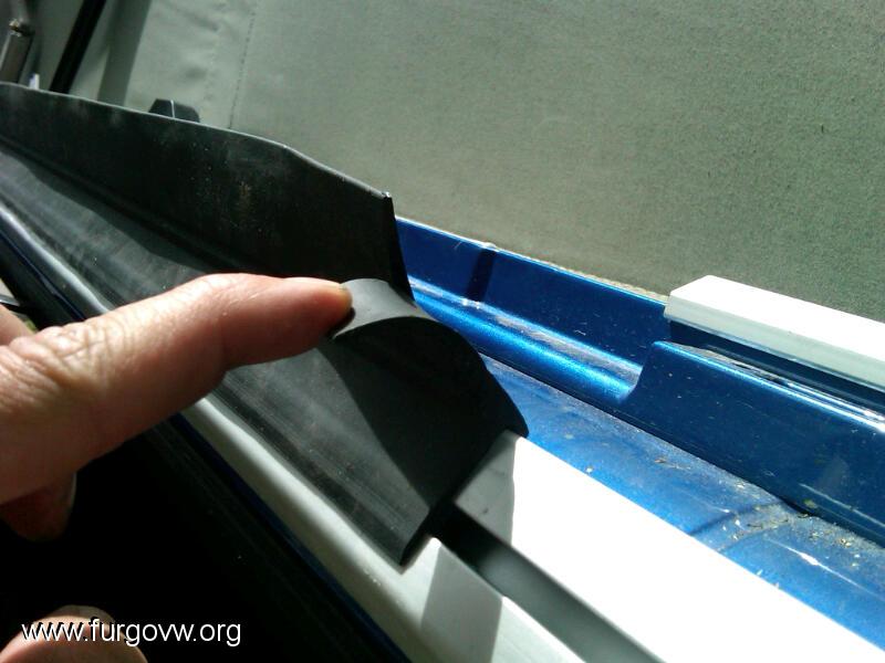

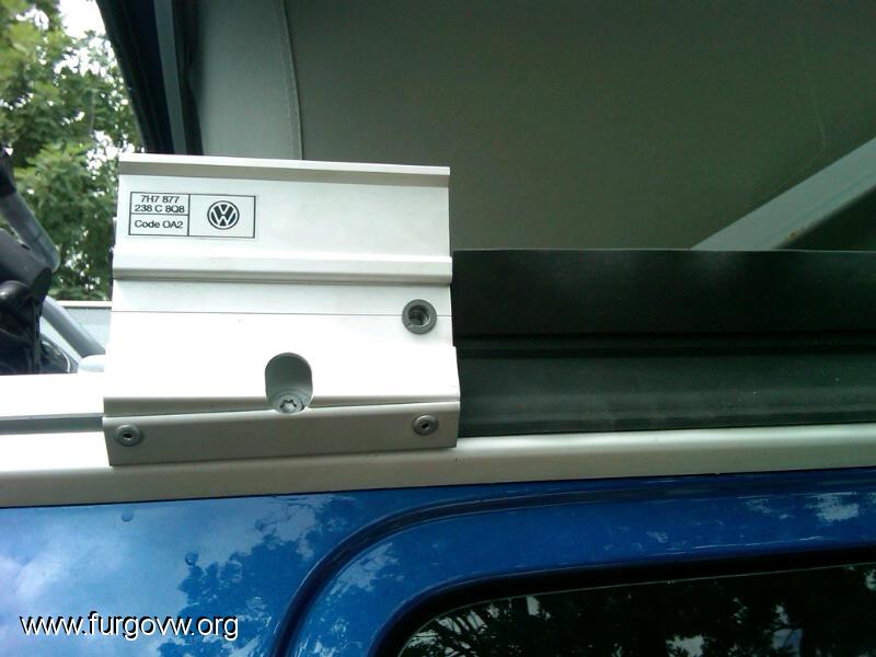

Hola,
este fin de semana estuve colocando el toldo en la furgo, es el toldo original de vw y despues de leer todos los mensajes del foro aclarando su montaje logre colocarlo, pero me pareció que quedaba en el aire una duda que a varios se os había planteado y es el tema de la dichosa goma negra ancha que viene con el toldo y que su colocación me trajo de cabeza puesto que es mas larga que la distancia existente entre los dos anclajes y al ser yo reacio a cortarla un poco hizo que montara y desmontara el toldo 3 veces, así que al final acabe por cortar un poquito la parte de arriba de la goma metiendo la de abajo por el anclaje y listo, aquí dejo unas fotos de su colocación
