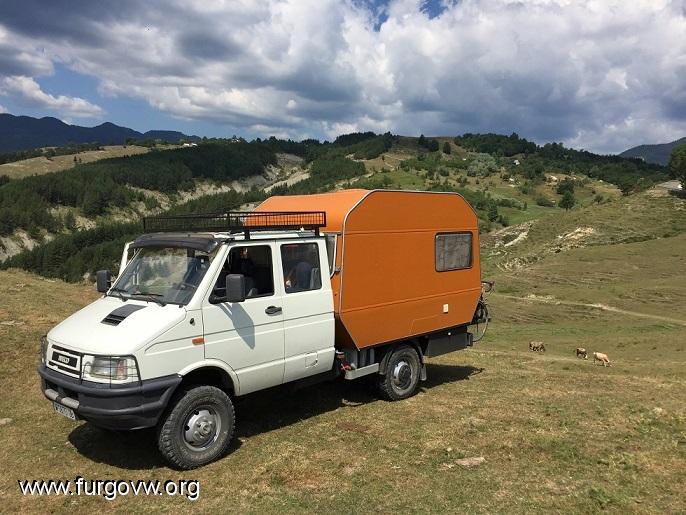

Ya tengo funcionando al 100x1oo la 40.10 4x4, le he hecho mas de 5000km (Bulgaria,Rumania), a ver si alguien puede iluminarme, pues se me funden los fusibles de los intermitentes, ahora loes he puesto de 20 y parece que aguantan, pero los de 10 se los fulmina, y otra preocupación es que el testigo de temperatura cuando pasa de 90º se dispara a tope y se enciende la luz, en cuanto aflojo un poco la marcha se vuelve a 90º otra vez, me imagino que el testigo falla !!!!! A alguien le ha pasado?
