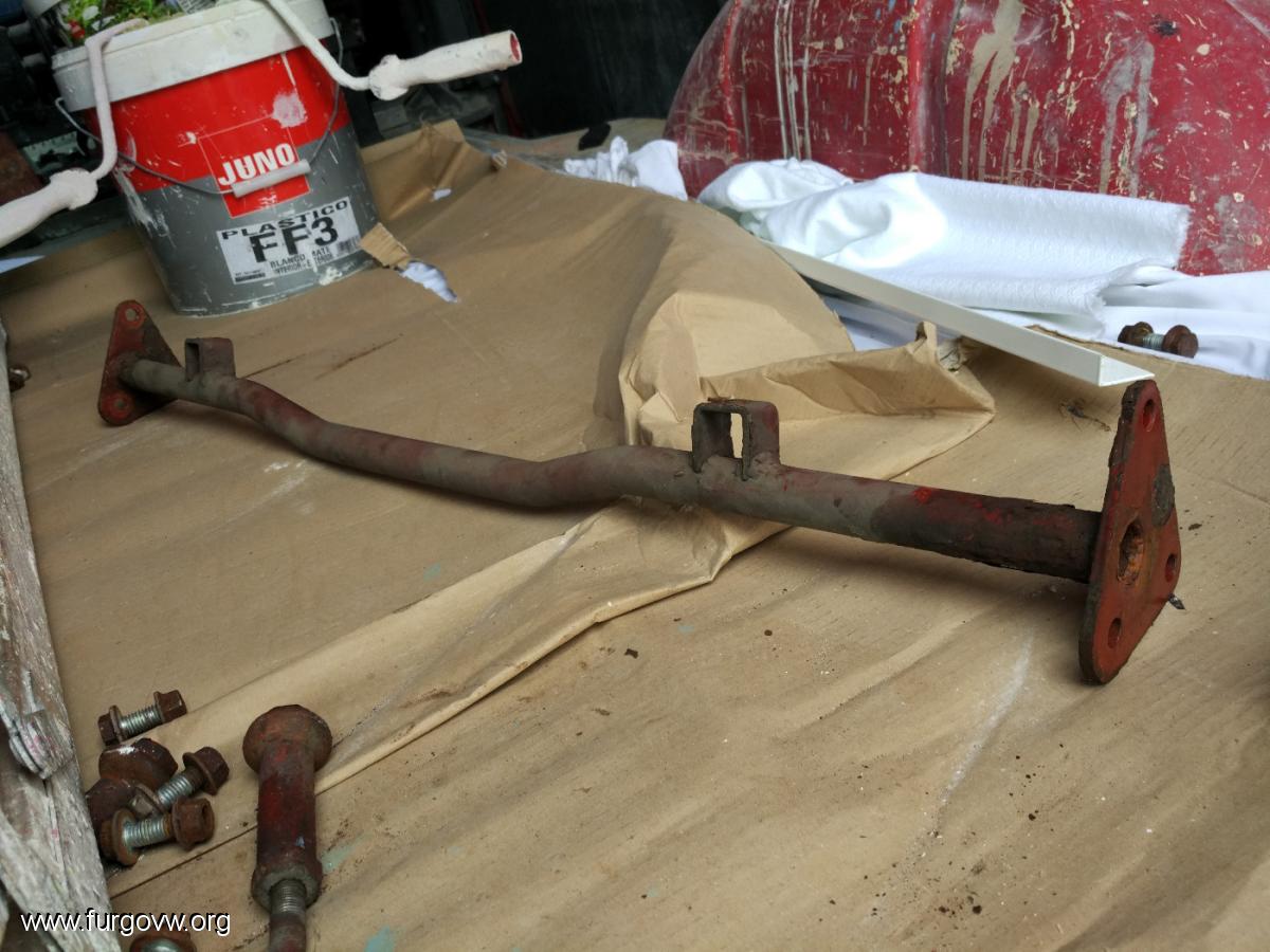

Si eso es todo lo que te han dado te faltan piezas, una barra y dos ganchos.

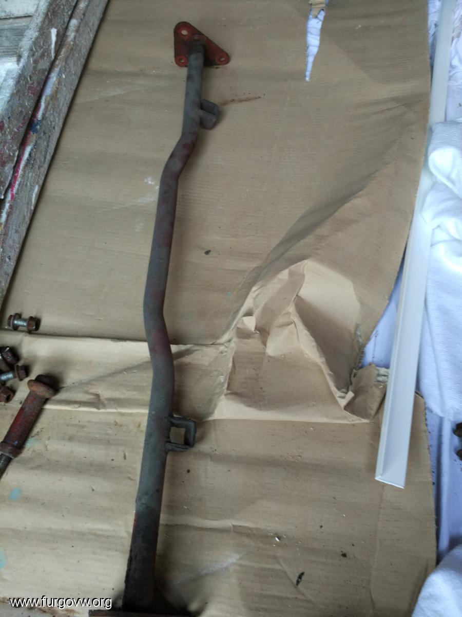

Si, lo tengo todo, incluso los tornillos y la barra que dices, lo que pasa que estaba desmontandola el hombrito y le tiré la foto solo al hierro este.

Por lo que he leido en tu hilo, tu tambien le pusiste el porta ruedas, veo algunas diferencias con el mio, tubiste algun problema para montarlo? Te coincidian los agujeros que traen las vigas?

No lo he montado todavía, yo no tengo la barra, estoy entre volver a la chatarrería por tercera vez o hacerme una, al fin y al cabo hierros y máquina de soldar tengo pero igual si hago algún viaje a Huesca la compro.
En cualquier caso sí comprobé que hay que taladrar el perfil, los que lo llevan montado llevan un agujeros que mi perfil en C no lleva.
Me fijé en la de un istalador de pladur que estuvo por el pueblo, lo que no llevava metro  y no pude tomar nota de las medidas de las posiciones de los agujeros, en el club iveco solicito unas medidas que todavía no tengo, si alguien las tiene agradecería que me las facilitase, en cualquier caso tú si podrás decirme el díametro y espesor de la barra, así si la hago la puedo hacer igual.

El soporte mio es de una isotermo, mas larga la furgo que la mia, yo te mando todas las medidas que quieras y fotos tambien, pideme lo que necesites.
bhenhurt3

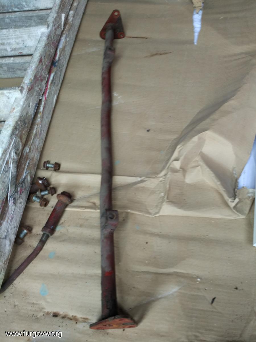

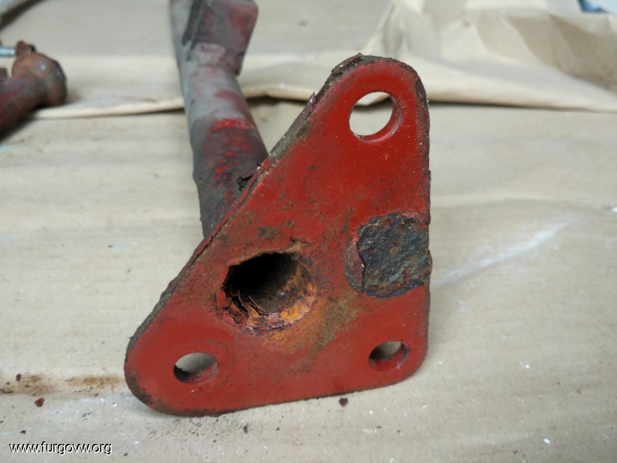

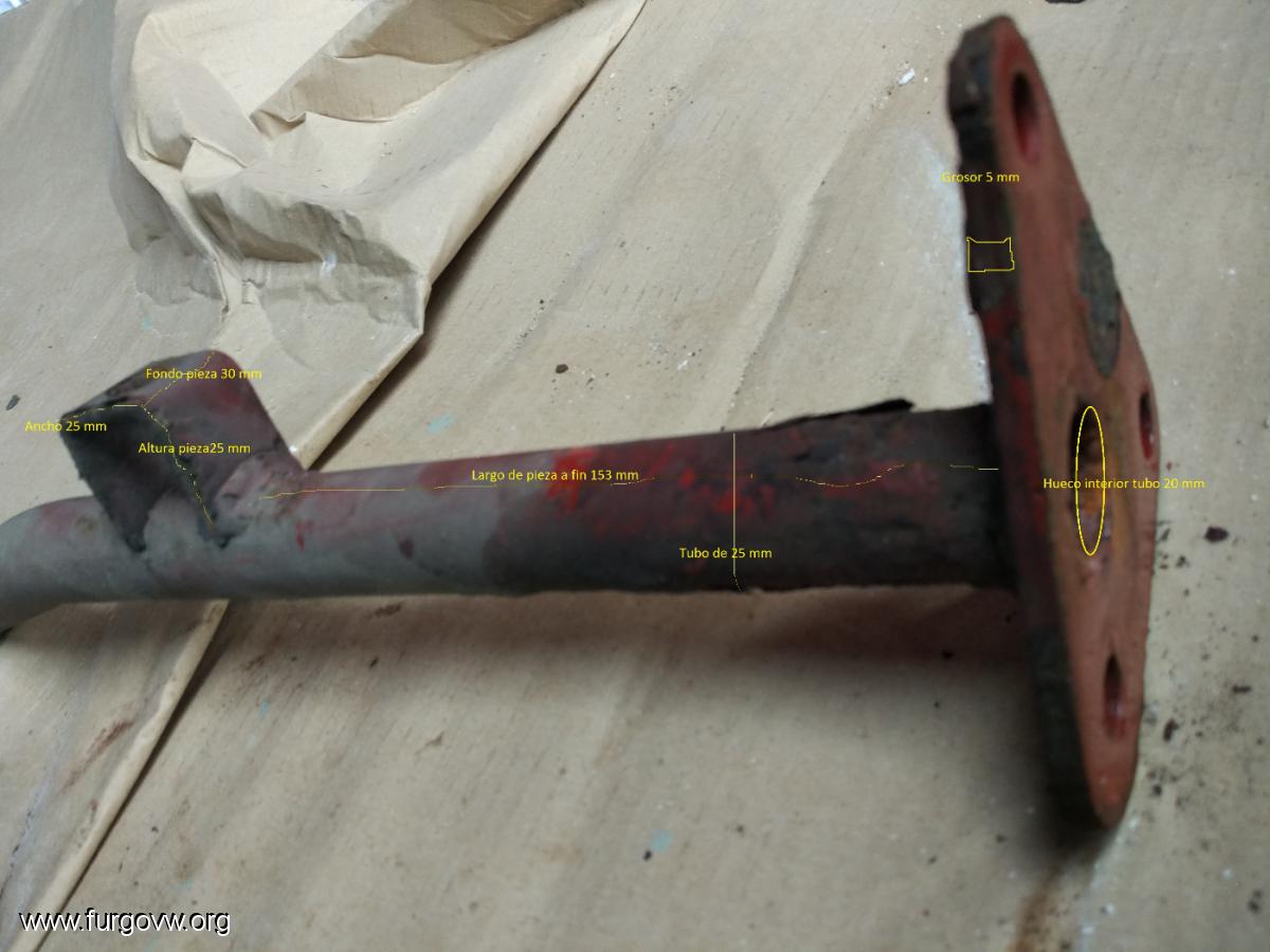

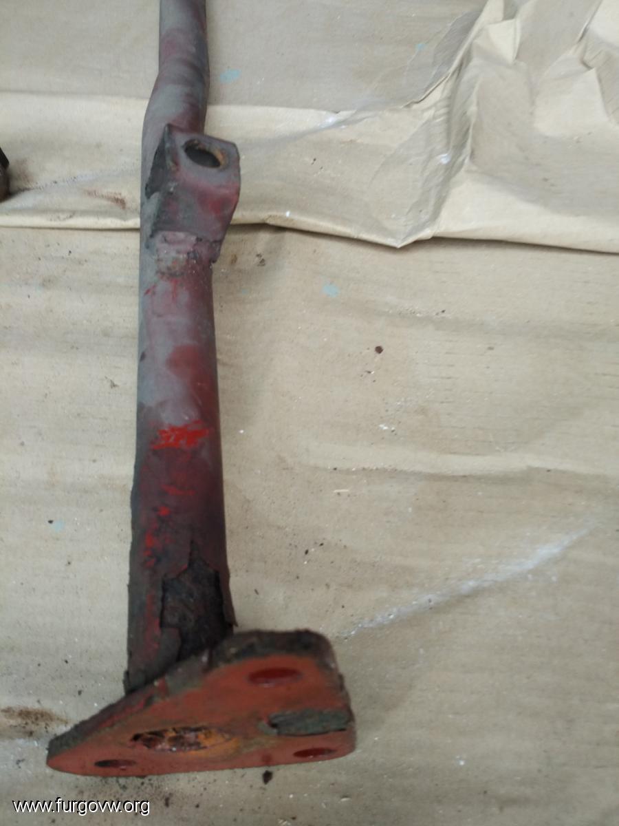

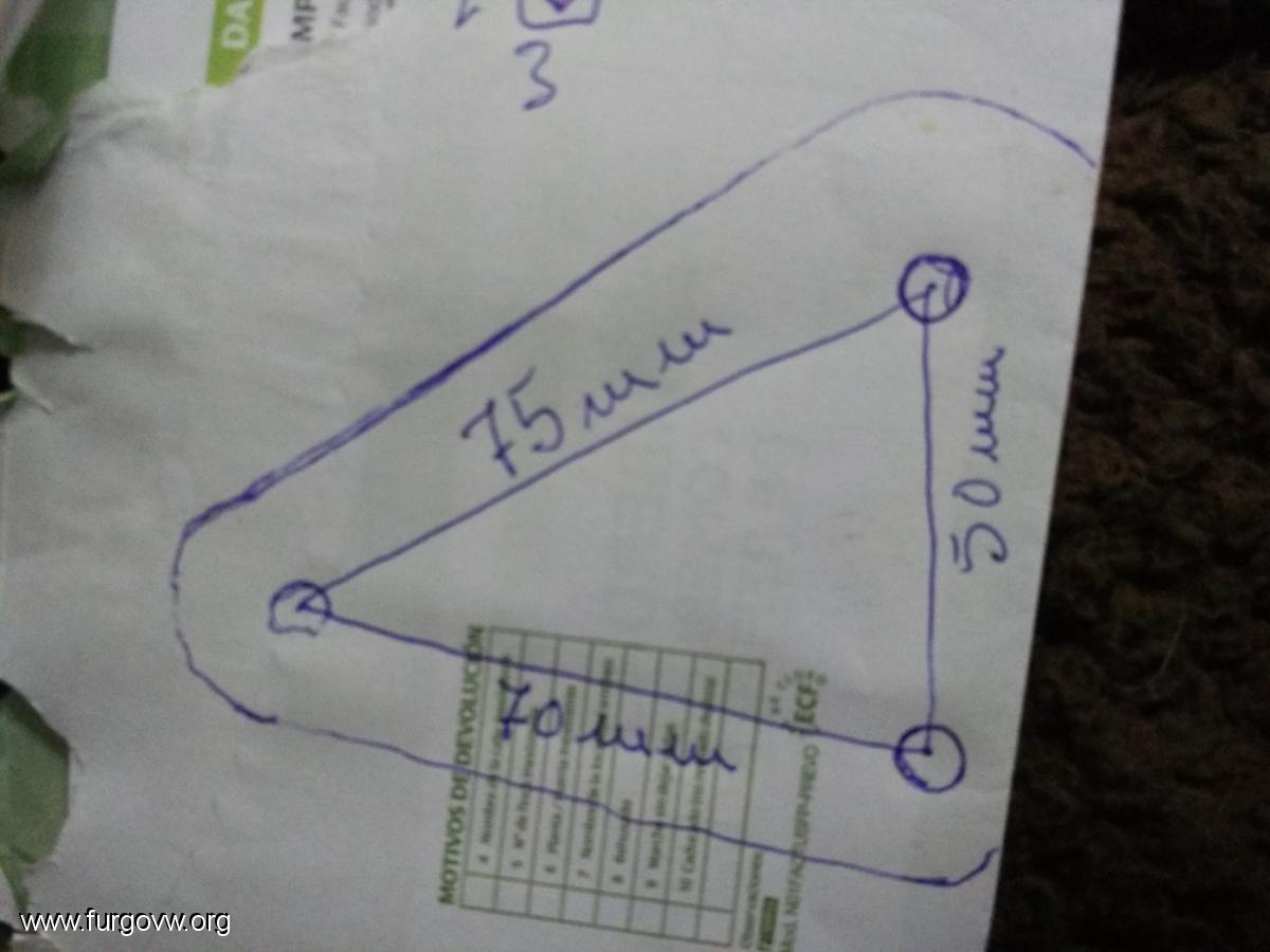

Motodaily, te paso fotos y medidas de la barra del soporte, si necesitas algo mas dimelo.
Las medidas,
El largo total de la barra con las pletinas de los extremos es de 855 mm

Estas son las medidas de los agujeros de las pletinas laterales
motodaily
ok, muchas gracias, veo que es curva la barra, por lo cual la tendré que comprar hecha, si fuera recta me la haría yo, pero curvadora no tengo.

La curvatura supongo que es para librar algo, pero dependiendo de tu vehiculo, igual no es necesaria dicha curvatura, digo yo, cuestion de mirar su posicion.

Una pasada 2.5mm de espesor en barra y 5mm en chapas, estos de Iveco matan moscas a cañonazos.
