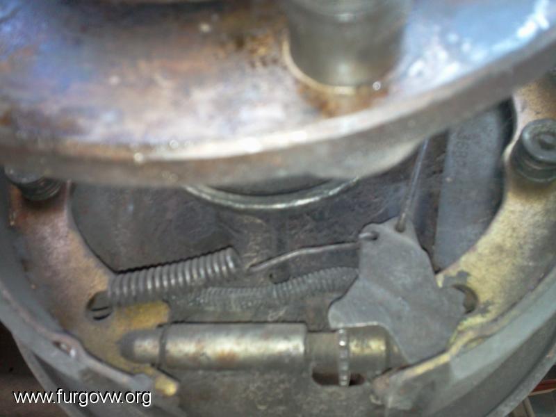

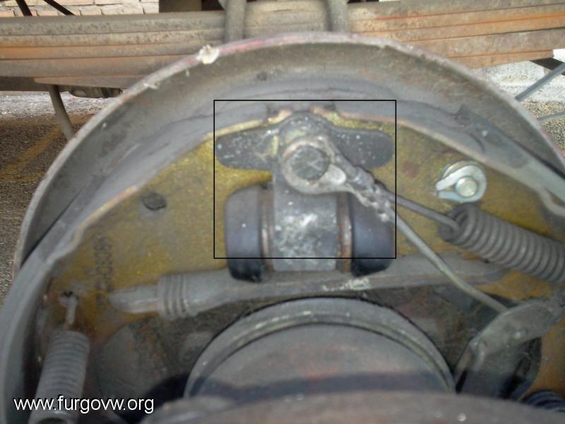

1- es aflojar los tornillos de la rueda _________2- levantar la iveco yo la elevantado con un gato mecanico de 2t situado en el eje____3 una vez quitado la rueda hay un rosaca en el medio de de 8 es para meter un tornillo y mientras aprita le das con el martillo para ke salga el tambor,yo lo quite con dos desmontables_____4 una vez ke los quite solo hay que quitar los muelles con unos alicates ,son 3 arriba y uno abajo mas el tensorr _____5-una vez quitado todo en el medio hay unos muelles con unas arandelas se quitan presionando hacia dentro y girando media vuelta y aya estan kitados

para ponerlo las nuevas zapatas se empieza por los gias ke son pas piezas con los muelles con las arandelas __2-los muelles de arriba y ultimo el tensor (cuidado ke el tensor es de rosca izquierda) una vez puesto por detras del tambor hay una mueca ke se ve el tensor solo hay ke dar unas vueltas asta ke la rueda este un pelin frenda ,hay que utilizar la iveco y frenar unas cuantas veces para ke se aciente bien las zapatas hay ke levantar otra vez y regular las zapatas

ya e pasado itv y los frenos 100x100  perfectos 4.50 el izkierdo y 4.35 el derecho trabajo 100x100 satifecho
