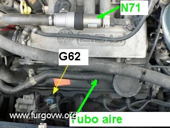

- N71 ESTABILIZADOR DE RALENTI . La cambie porque se me paraba y despues de cambiarla lo sigue haciendo .
- N152 TRANSFORMADOR DE ENCENDIDO . Avería por estar comunicada la placa inferior . Sintomas de avería no arranca .
- G62 SENSOR TEMPERATURA REFRIGERANTE . Averiado no da  la señal correcta. Relacionado con las parada esporádicas del motor .

Procedemos a desconectar el tubo de vapor de aceite y arrancamos el motor .
Desconectamos el sensor de temperatura G62 , con las rpm entre 2000 y 2500 con la lampara espectroscopia miramos que en la zona del cambio tenga unos 6grados de desfase respecto PMS . Marcado en el volante motor por la ventanita de la carcasa del cambio lo vemos .
Giramos el delco para conseguir enfrentar las marcas mencionadas , una vez conseguido apretamos los tornillos del delco . ( mi motor estaba desfasado un poco supongo que por el desgaste y porque la correa de distribución esta próxima para cambiar )
Colocamos de nuevo el terminar en el sensor de temperatura G62 .
Aceleramos varias veces para probar y conectamos al aire acondicionado , movemos la dirección  . La válvula de estabilización de ralentí funciona bien .

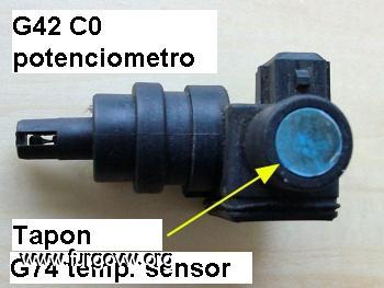

El potenciometro CO que esta situado en el manguito de admision de aire tiene dos funciones . Una medir la temperatura del aire sensor G74 y potenciometro de CO G42 . Detrás del tapón azul hay un tornillo para su reglaje .

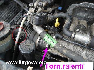

En la mariposa G60 hay un tornillo para el regulado del ralentí .
Este paso lo realizo en un taller que disponía del equipo para analizar el CO del escape y realizo el ajuste sobre los dos tornillos mencionado . Sobre el potenciometro de Co y sobre el tornillo situado en la mariposa .
Tenia unas rpm de 680 a 700 . Despues de su regulación tenemos el ralentí a 800 a 825 rpm .
