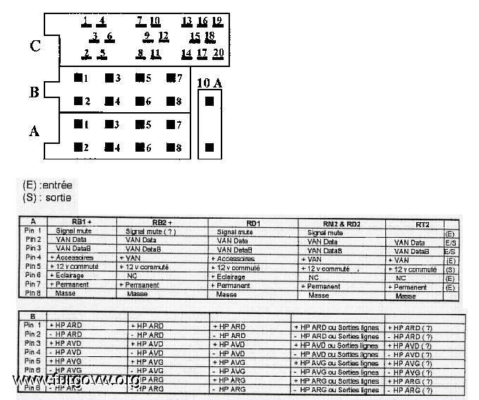

¿Por casualidad tienes el despiece de los paneles de las puertas? ¿O el esquema eléctrico de la radio?
He intentado alimentarla desde la segunda batería para saltarme el modo ECO (y no tirar de la principal), pero ha sido imposible. La iluminación interior si que la puedo puentear desde los fusibles, sólo queda la radio. :-\

Firefly
Es la RD3:
Le he puesto 12V en Pin 5 y 7 y nada  ???

liebre2
Cita de: Firefly en Julio 14, 2011, 12:50:30 pm
Es la RD3:
Sobre la puerta necesitaba saber cómo se saca el embellecedor de la maneta interior, que está desgastado. Y veo que es a presión, gracias, porque da un miedo ponerte a tirar sin saber si va pegado o con un tornillo oculto...
de este modelo, MARCA CLARION , GRACIAS!!
Firefly
Ese mismo! He pensado en cambiarlo, pero desde que le puse la entrada aux minijack... ¿para qué?  ;D Si consigo meterle alimentación de la secundaria ya estaría completo.
