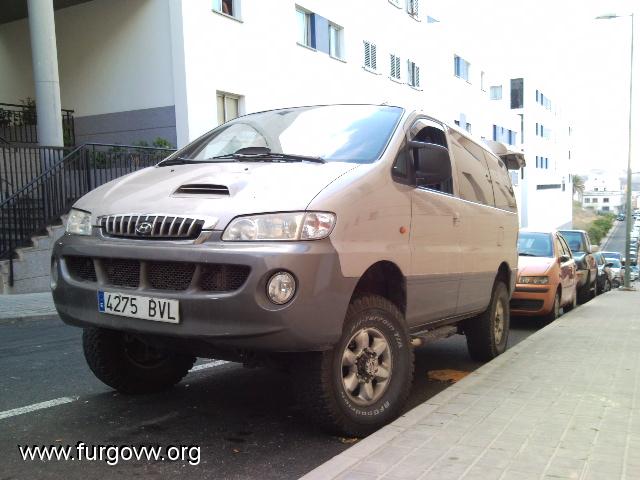

Por fin, después de mucho esperar por fin me he decidido a vender mi coche y pillarme una furgo.
Es una Hyundai h1 del 2005, y me venía con 6 plazas y la separación de la carga.
De momento la hemos probado a lo "aquí te pillo, aquí te mato", y ha sido fantástico. Teníamos muchísimas ganas de tener una furgoneta, ya que los colegas que la tienen (algo popular en el pirineo) no hacen más que dar la brasa.
