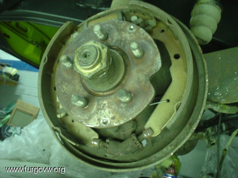

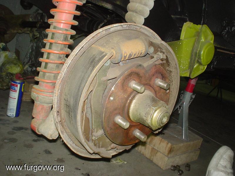

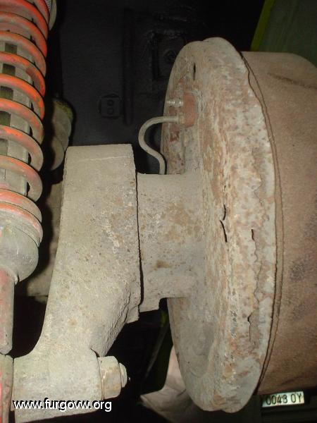

Dentro del proceso  de restauración de mi T2 del 79, estoy en el punto de revisar frenos. Antes de que la furgo estuviera sin motor y desmontada funcionaban de PM, pero después de tanto tiempo parada una de las zapatas traseras se me quedo frenada. Al desmontar y revisar frenos he detectado que la parte interior del tambor esta muy mal de óxido y en algún caso agujereada.
Bueno en definitiva me gustaría si alguien me pone un poco al día de que tipo de revisión habría que realizarle a todo el conjunto de frenada y que es imprescindible tener en cuenta, al igual que cuales son los mejores procesos para hacerlo.
Pongo unas fotillos del freno que se quedó clavado según la posición de la rueda.
La idea y despues de leer algunos hilos sobre frenos es intentar ordenar ideas y conceptos haciendo las prácticas en mi furgo  :) ,y exponerlo paso a paso.
javiseiscientos
hombre se pueden hacer varias cosas ,ke todo iva bien y ahora no la rueda ke tienes clavada ,lo 1 desajustala un lein para ke suelte,si tienes dinero pues yo cmabiaria todo el sistme  de frenos,ke no pues desajustaria y atakaria los frenos de ese lado y probaria ,lo del plato lo unico tapalo con 2 componentes para ke no entre agua ni itierra

no se si desmontarlo todo y limpiar o hacerlo sin desmontar. Nunca le he metio mano a los freno y bueno... .panico
Como veis las moldazas de desgastadas?
javiseiscientos
pues ay tu veras en cuanto alos frenos ,silos haces o no ,las zapazas estan algo gastadas sobre todo la izkierda ,simepre ay una mas ke otra o eso me parece las zpatas nuevas valen 24libras no es dinero ,lo malo es cuando ponemos zapatas nuevas y dejamos el tambor viejo ,te tokara desgastar la zapata asta ajustarlo ,por lo dmeas los latiguillos los 4 apenas es dinero no llega alos 50€ todos ,mira si antes freneba bien desaprosima la zapata y prueba sino ,te lias te lias y te dejas 300€ ,ke si bomba ki si esto lo otro.

Si te lias prepara minimo el doble que dice Javi, ya que solo el servo son 300 machacantes; bomba de freno 50, cada bombin 18, latiguillos de goma 9€/ud, tambor 50, plato portazapatas otros 50, jgo de muelles sobre 20, las zapatas si que no recuerdo si eran 50 euros las 4...
A mi tambien se me kedaba un lado frenado (derecho trasero) desde que la compré, y al final llegué a la conclusion de que era culpa de latiguillo viejo obstruido, sumado a que el tambor estaba un pelin ovalado y las zapatas no volvian al sitio por el tema del latiguillo mas la placa que las soporta en mal estado.
Tal y como estás haciendo la furgo, yo me metería a fondo, y excepto el servo si está bien, lo cambiaria todo:
- Bomba de freno (al sangrar la vieja, es posible que por restos de suciedad en el interior pueda sucumbir al rallar la camisa)
- Latiguillos flexibles
- Latiguillos rigidos, si no cambiar, si al menos desmontar y limpiar bien
- Bombines
- Platos portazapatas (según veo la foto)
- Kits muelles y prisioneros
- Cables de freno de mano (vienen con la funda trasera)
Si las zapatas y tambores están bien, yo los arenaria, pintaria con anticalorica, y para adentro. En caso de problemas, es lo más simple de cambiar.
