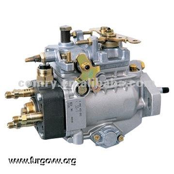

Para que no decaiga el foro, como se comenta por algún hilo  ;D, ahí os va un copio y pego de lo que creo que es lo fundamental para saber qué es esa cosa que llevamos ahí montada que petardea tanto , os la voy a presentar  se llama Bomba Rotativa VE de BOSCH ....
La bomba VE es en realidad dos bombas,  una es la de alimentación o de aletas que genera la baja presión que aspira el combustible del depósito y mantiene la bomba llena de gasoil y la de alta presión generado por un distribuidor, que es la que envía el gasoil hacia los inyectores que están tarados entre 130bar  si son diesel o 160bar si es turbodiesel, a esa presión abren y pulverizan el gasoil, recordad que el gasoil en estado líquido no arde y la "chispa" que lo hace combustionar es el calor que genera la compresión del cilindro, por eso no hacen falta bujías como en los motores a gasolina
1.- Bomba de alimentación de aletas: aspira combustible del deposito y lo introduce al interior de la bomba de inyección.
2.- Bomba de alta presión con distribuidor: genera la presión de inyección, transporta y distribuye el combustible.
3.- Regulador mecánico de velocidad: regula el regimen, varia el caudal de inyección mediante el dispositivo regulador en el margen de regulación.
4.- Válvula electromagnética de parada: corta la alimentación de combustible y el motor se para.
5.-Variador de avance: corrige el comienzo de la inyección en función del régimen (nº de rpm motor).
