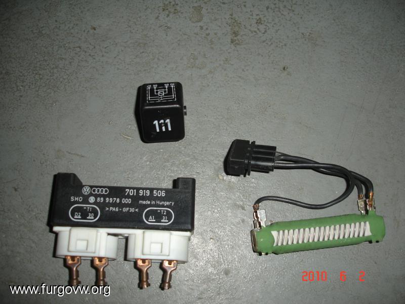

t54motion
Tengo una 2.5 gasolina del año 92 motor AAF .
Los electroventiladores que son dos , la primera velocidad salta sobre los 93º y la segunda velocidad 100º . Aproximadamente , tengo un reloj adicional para comprobar la temperatura refrigerante .
Arrastro todos los dias un remolque de mas de 1100kg . Y es importante controlar la temperatura .

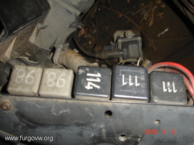

Lo primero a mirar es los fusible en vano motor zona de la batería con faro . Hay dos fusibles una para cada electroventilador .
Comentas que uno no funciona .
Si los fusibles están en orden . Extraer el conector del temocontacto en radiador y puentearlos con un cable . Asi verificamos las dos velocidades .

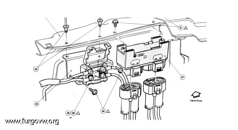

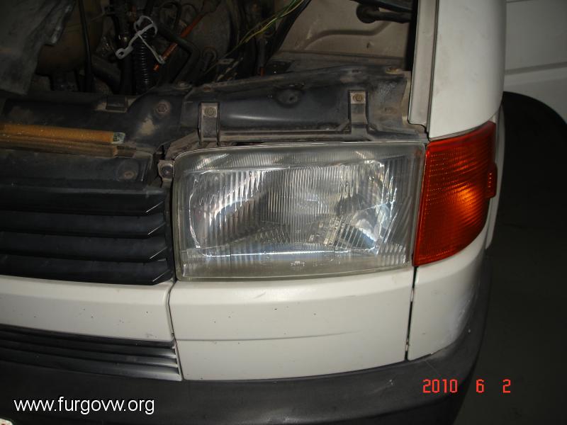

Si da fallo hay que comprobar dos relés que hay en la zona de la batería o las resistencias que están detrás de la tapa debajo del faro Izq. conductor .
Hay versiones que montan una caja centralita como en la imagen Izq. Y otras como la mía que montan dos bobinas ( zona debajo del faro Izq.)
