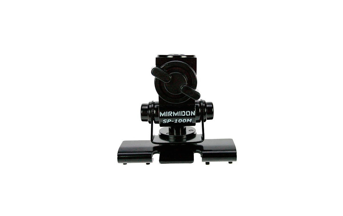

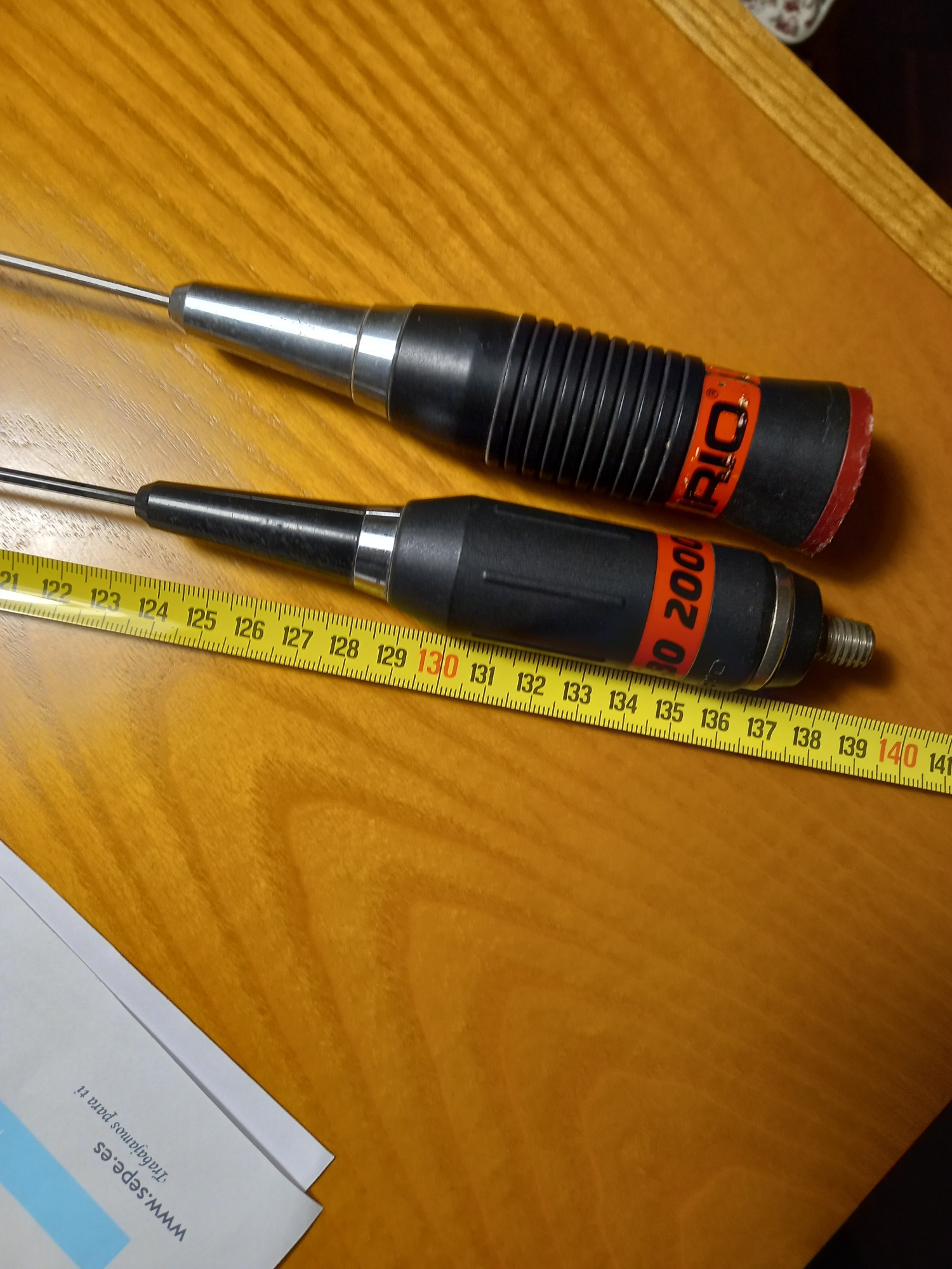

en cuanto a antenas, tengo estas 2, me da que la turbo 2000 es mejor pero creo (desde mi ignorancia) que será mas fácil poner la otra por el tipo de conexión que lleva ya que me gustaría un soporte de este estilo.... A ver que creéis???

En cuanto tenga un hueco a ver si me lío y la instalo... con el tema antenas tengo dudas tambien, me gusta ese soporte, lo montaría en la parte superior del capó (peugeot boxer), ya que en el techo creo que sería demasiada altura...

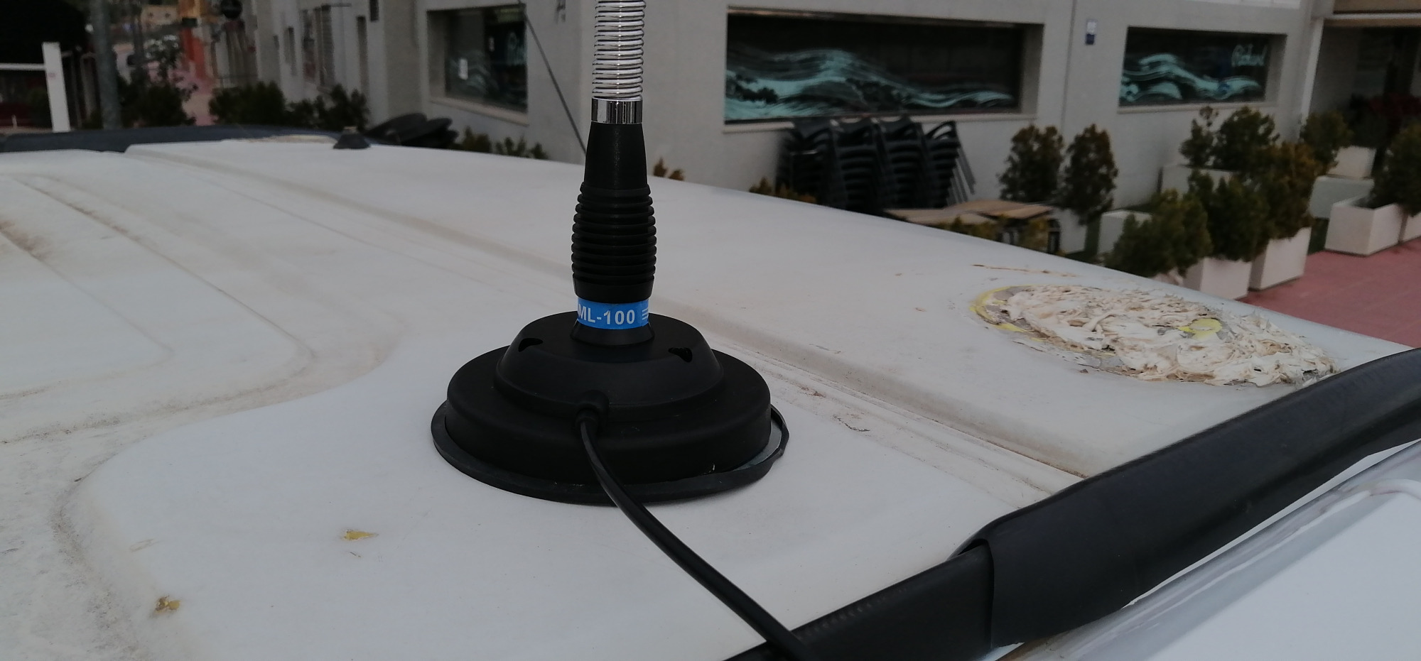

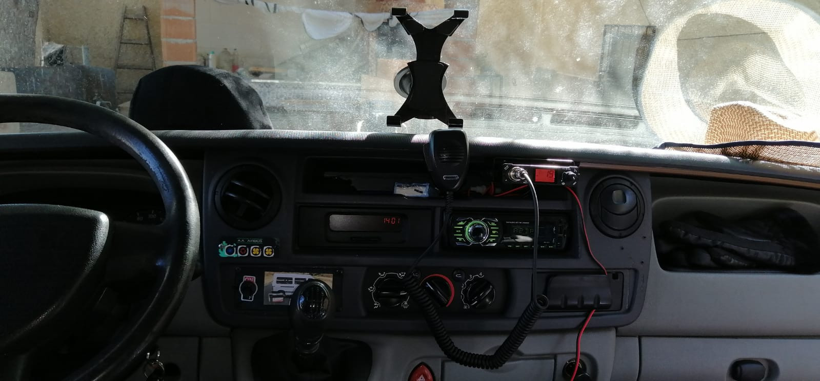

Te paso fotos de la emisora y antena

Te paso el enlace de Amazon de la antena:
https://www.amazon.es/gp/product/B079YCRSTW/ref=ppx_yo_dt_b_asin_image_o07_s01?ie=UTF8&psc=1
Que yo sepa, aunque las antenas vienen bien ajustadas de fábrica, siempre hace falta el ajuste de ROE, longitud del cable, plano de masa y demás cosas, tienen su influencia.
Yo compre el medidor de ROE, porque como la monto y la desmonto, pues algunas veces la mido para ver que tal. Es un aparatico barato y que merece la pena tener
