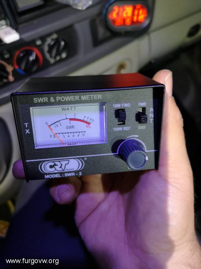

Hola,el primer aparaTo que has puesto,es para poder conectar la antena de la emisora a la radio del coche y asi con una antena tener dos usos, eso se usaba cuando quitabas la antena del coche y en el mismo agujero ponías la de la emisora, no te lo recomiendo, perderas mucho en la radio del coche, pero es una solución si no tienes antena para la radio.
El segundo parece un medidor de señal para saber con que intensidad recibes , pero no estoy seguro...para medir-ajustar la antena necesitas un medidor de ROE ( medidor de estacionarias), yo tambien estoy lejos si no podría ajustartela yo, a ver si tienes alguien cerca y te echa una mano, si la usas intenta no transmitir mucho tiempo seguido, si esta desajustada la antena el transistor final ( el que da la potencia de transmisión) se calentara y se quemara.

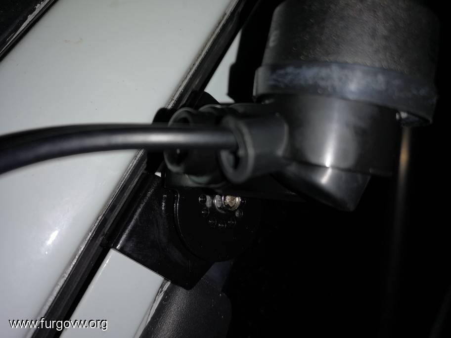

E comprado esto.... Pero no me funciona como me han explicado... Es decir conecto todo... Lo pongo en 10 fwd y el otro interruptor en swr, canal 20 y emito para girar la rueda... Pero la aguja nunca sube... No se que estoy haciendo mal... No se si es la antena...
Tambien e comprado una antena nueva, cable coaxial nuevo, base de antena que va a la puerta... Y lijado un poco la pintura para que pille masa... Y nada, eso si la e probado con otra emisora y las dos enlazan... Pero no es muy limpio el sonido... No se
Enviado desde mi CLT-L29 mediante Tapatalk
Síguenos en Instagram @enfurgovoy
chuchoGTS
Antena al conector ant del medidor, y habrás comprado un latiguillo para conectar la emisora al TX del medidor no?

chuchoGTS
Suponiendio que los conectores están bien puestos (el vivo y la masa separados) y la emisora esté bien, la aguja tenía que moverse aunque este desajustada la antena, revisa los conectores

mikel82
Octubre 23, 2018, 23:18:08 pm #1194 Ultima modificación: Octubre 23, 2018, 23:23:36 pm por mikel82
Cita de: chuchoGTS en Octubre 23, 2018, 22:47:14 pm
Lo e revisado todo
Que son los conectores vivo y masa?
Lo e provado con una emisora nueva y tampoco hace nada... Será que la antena no hace masa??

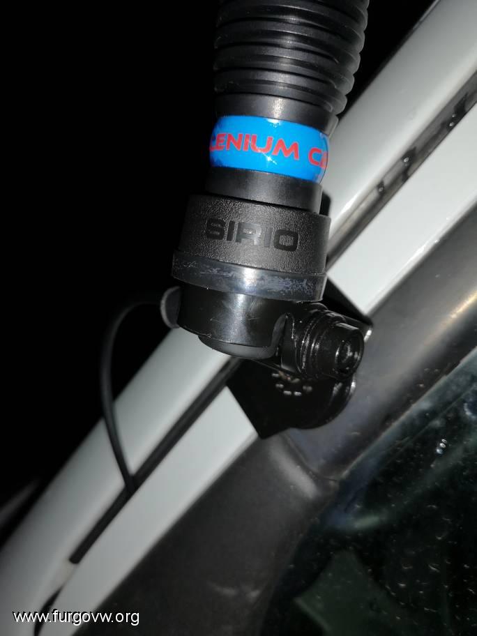

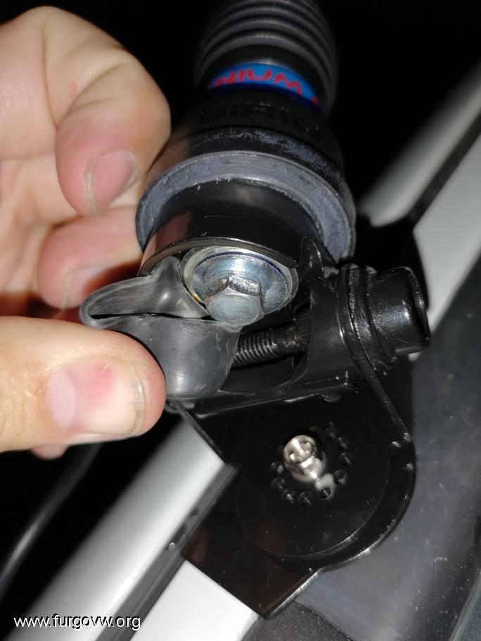

mikel82
Asi está la antena
carlangas
Has seguido algun tutorial de los que corren por Youtube?
Si las emisoras se "copian" quiere decir que algo hacen, deberia marcar la aguja al presionar el PTT...
Carles.
maxbs
Sip. Si una emisora recibe es porque la otra transmite, si la segunda transmite y el medidor esta bien conectado a esta, solo queda pensar que o el potenciometro esta justo en el tope contrario (que estoy seguro que ya lo has probado) o el medidor esta defectuoso.
Sobre todo no transmitas durante mucho rato para no calentar o incluso quemar los finales y deja tiempo a enfriar entre cada transmision.
Contacta con alguien de tu zona que tenga un medidor y comprobais estacionarias. El precio suele ser una cerveza y un buen rato!!!!
Pandora abrió un ánfora que contenía todos los males y bienes, liberando todas las desgracias humanas. El ánfora se cerró justo antes de que la esperanza fuera liberada (Trabajos y días 90-105)
mikel82
Bueno lo primero... Muchas gracias a todos con vuestros aportes, para los que no tenemos ni papa de esto sienta bien que le hechen una mano... Y segundo siempre que pregunto en un foro por un problema me gusta tambien compartir la solucion mas que nada por si a otro le pasa... Al final todo era culpa del medidor se estacionarias, e ido donde lo compre y me han dado otro incluso me las a medido el... Lo dicho muchas gracias y aqui otro mas con emisora en su furgo!!!!
